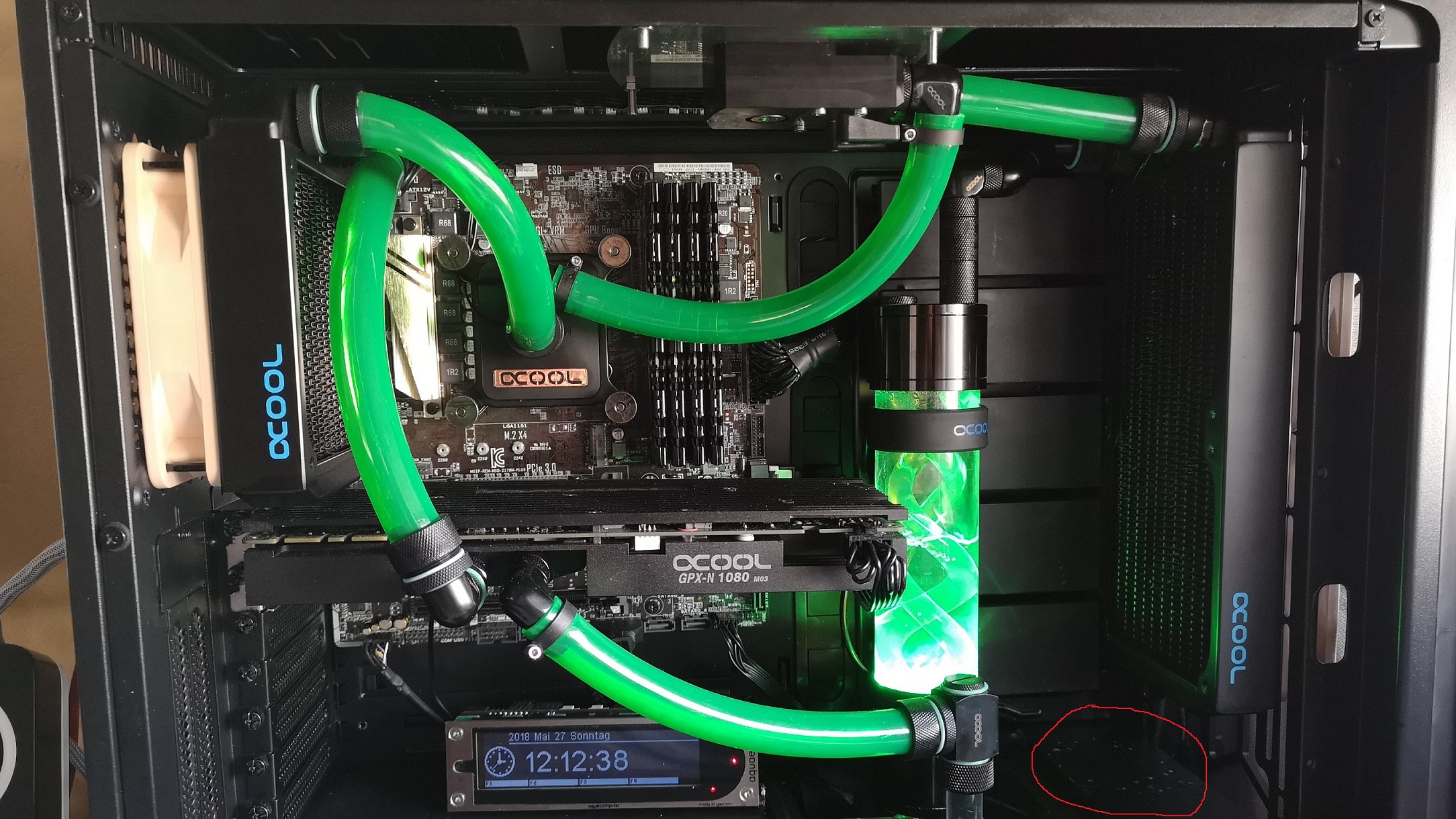

es werden zur zeit ein I7 prozessor und eine Nvidia 1070ti gekühlt. ich hab mal ein bild angehängt. man sieht noch flecken (rot eingekreist) wo sich wasser sammelte.
übertaktet wird der PC zur zeit nicht genutzt. auch wurde an der Spannung meines Wissens nicht verändert.
die schläuche waren warm bis heiß kam auf die schlauch lage an. vom radiator zur agb und zur graka würde ich sagen 30- 35 grad. vom von graka zum zweiten kleinen radiator wars sehr heiß. auch von zweiten radiator zum prozessor war es noch sehr warm. darum sollten auch die einstellungen von den lüftern unterschiedlich sein. die lüfter für den 240 radiator sollten beim start etwa bei 50% laufleistung liegen und bei einer temperatur von 33 grad auf 70% und bei 38 grad bei 100% liegen.

Wo in deinem Bild ist die Pumpe?
Dass du stark unterschiedliche Temperaturen in verschiedenen Schläuchen hast darf nicht sein und deutet darauf hin, dass es etwas ganz und gar nicht so funktioniert wie es soll - vorzugsweise hast du NULL Durchfluß und du kühlst dein System nur damit, dass deine CPU/GPU das gesamte Wasser erwärmen.

Oh ha, 200ml ist eine Menge. Da ist eine Dichtung oder ein Anschluss defekt, das repariert sich nicht von selbst. Bei der von dir eingezeichneten Stelle kann es fast nur von den Anschlüssen oben am Radiator kommen, dann sollte sich auch Feuchtigkeit am Radi selbst finden lassen. Da oben sind ja einige Übergange, dort solltest du sehr genau nachsehen. Ich würde auf einen gerissenen oder falschen Dichtungsring tippen.
Die Pumpe ist der wohl der POM-Block oben in der Mitte. Für eine umgedrehte Laing würde die Größe passen, auch wenn es ein extrem schlechter Platz wäre. Ansonsten ein ordentlich aufgebautes System, der Übergang vom 240er Radi zum AGB ist allerdings ziemlich erzwungen. m4jestic könnte gut recht haben, dass bei dir der Durchfluss gestört ist. Hast du einen Durchflussmesser oder zumindest die Pumpe überwacht? Was sehr für m4jestics Vermutung spricht, sind die von dir angegebenen Temperaturen, hinter der größten Wärmequelle, deiner nVidia, war es am heißesten.

Die zusammengedrehten Verlängerungen und Winkel vom Kühler zu AGB sind gewiss eine Schöne Bremse. Da eürd ich mal noch ein Stück Schlauch anpassen.
Da wird irgendwo ein leck sein. Anders kann das Wasser ja an der Stelle sonst schlecht austreten
An dem ST Radi ist der Rand um den Anschluss sehr nahe dran.
ggf steht dein Hinterer Anschluss da an und der Dichtring kommt da nicht richtig auf Pressung.
Ist mir bei meinem Aufgefallen und habe da dann nacharbeiten müssen.

Wenn die Pumpe wirklich ganz oben im System ist, dann dient die wohl tatsächlich als Ausgleichsbehälter und pumpt größtenteils Luft.
Wahrschenlich schafft sie es ab und zu doch mal paar Tropfen Wasser rüberzuschwappen, so dass das System nicht komplett überhitzt bzw das Wasser zu kochen anfängt ?(
Grober Anfängerfehler.
System nochmal auseinanderbauen und Pumpe unter den AGB wo sie hingehört.
Die Dichtigkeitsprobleme musst du wohl selber in den Griff bekommen: da wo es rausläuft ist es undicht. :thumbsup:

Das oben ist ein Filter von Aquacomputer... Die Pume suche ich jedoch ebenfalls vergebens?
Mal ganz dumm gefragt: Hast du überhaupt eine Pumpe verbaut?

Die Pumpe ist schräg unterhalb des AGBs. Da ist ja noch einiges an Platz, das Netzteil wird sich unterhalb des Aquaero befinden, davor die Pumpe. Die Position macht auch erheblich mehr Sinn. Der vordere Schlauch, der zur 1070TI geht, kommt dann direkt vom Ausgang der Pumpe. Damit ist der AGB über dem Eingang der Pumpe und optimal wirksam beim Füllen.

Warum ist der Schlauch vorne im Bild leer?
Da müsste es doch grün sein oder?

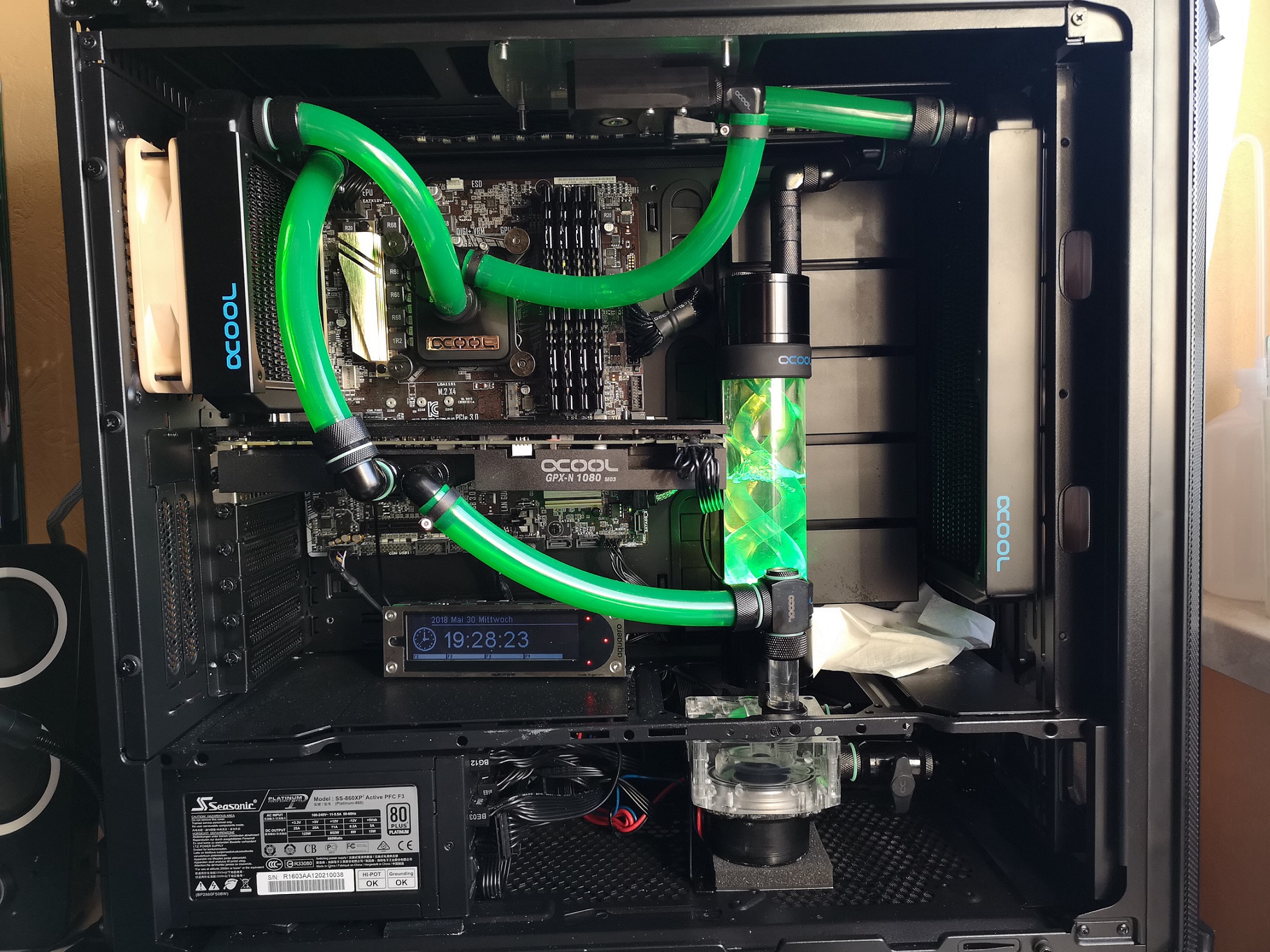

ich hab mal ein neues Foto gemacht da ist auch die Pumpe zu sehn. sie sitzt unterhalb des AGB (auf dem ersten Foto sieht man nur das PVC rohr)

Damit ist das zwar geklärt, aber die eigentlichen Probleme bleiben. Ich sehe keinen Durchflussmesser und keine Temperaturfühler. Außerdem scheint es weiterhin undicht zu sein. Kannst du die Undichtigkeit eingrenzen? Hast du Ablagerungen im Filter? Ist das System momentan stabil?
Schau dir auch die Finnen deines GPU-Kühlers an. Der Alphacool sollte ein Fenster haben, wo du diese sehen kannst. Dort sammeln sich gerne Partikel, die den Durchfluss verschlechtern. Wenn dort etwas ist, findest du auch welche im CPU-Block und du musst beide reinigen.

Im rechten kühler am vorderen Anschluss müsste ein g1/4 inline tempfühler drin sein
Des Kaisers Narr
Wednesday, May 30th 2018, 10:02pm
Da könntest du richtig liegen, das sieht nach einem Inlinesensor aus. Beim CPU-Eingang geht ein Kabel ab, da müsste noch ein Sensor unbekannter Art sein. Ich habe die beiden Stellen eingekreist.

Es sind 4 Sensoren verbaut
Zu- u. Ablauf CPU, zulaufe GBU und der am Radiator. Durchflussmesser weis ich nicht. Glaube nicht das einer verbaut ist, da keiner auf der Teile Liste steht.
Das Wasser trat am Radiator aus wo das Wasser in den AGB fließt.
Das System habe ich heute durch gespült, keinerlei Ablagerungen im System gefunden.
Der Gummi wurde heute auch ausgetauscht. die Frontscheibe hab ich auch weg und die Temperatur liegt momentan bei ca. 30 grad (normaler betrieb). Morgen behalte ich mal die Temperaturen im Auge wen ich zocke.

Hmm, wenn ich mich nicht total verhaue, ist der Kreislauf bei der GPU verkehrt herum. Du pumpst doch von der Pumpe erst Richtung GPU, oder? Beim GPX-N finde ich bei den Bildern von Alphacool keine Angabe für OUT und IN, beim GPX-A aber schon. Und danach ist der vordere Eingang IN. Ich würde da noch einmal im Handbuch nachsehen und/oder bei AC nachfragen, ob das auch bei deinem Modell gilt.
Deine Pumpe sieht nach einer Alphacool VPP655 aus. Sollte das der Fall sein, kann ich nur dringend dazu raten, einen Durchflussmesser anzuschaffen und bei Pumpenausfall das System durch die Aquasuite herunterfahren zu lassen. Die Pumpe hat keinen guten Ruf, um es sehr freundlich auszudrücken.
