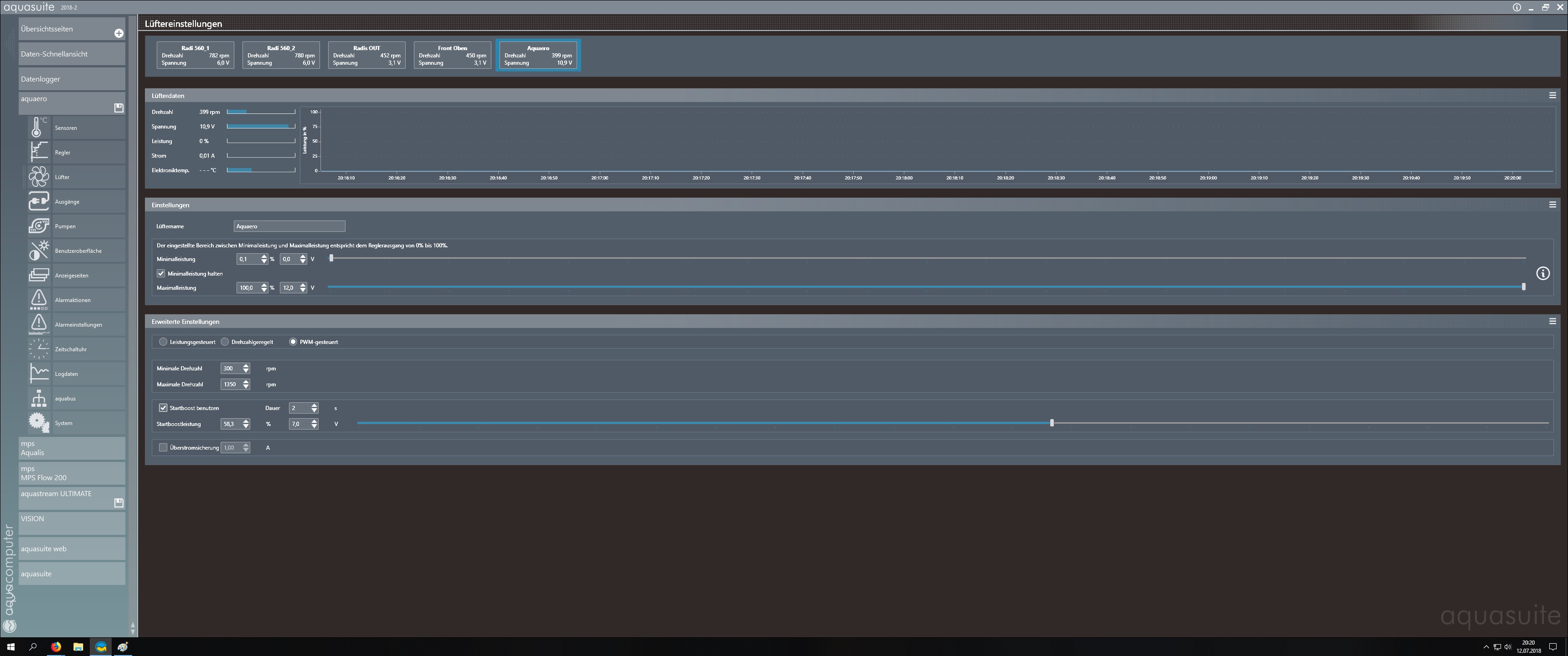

Habe mich jetzt durch die gesamte Oberfläche geklickt und die Benutzerdefinierte Reglersteuerung gefunden. Leider versehe ich von den Reglern nicht viel und kann nicht sagen ob man damit einen Startboost realisieren kann.

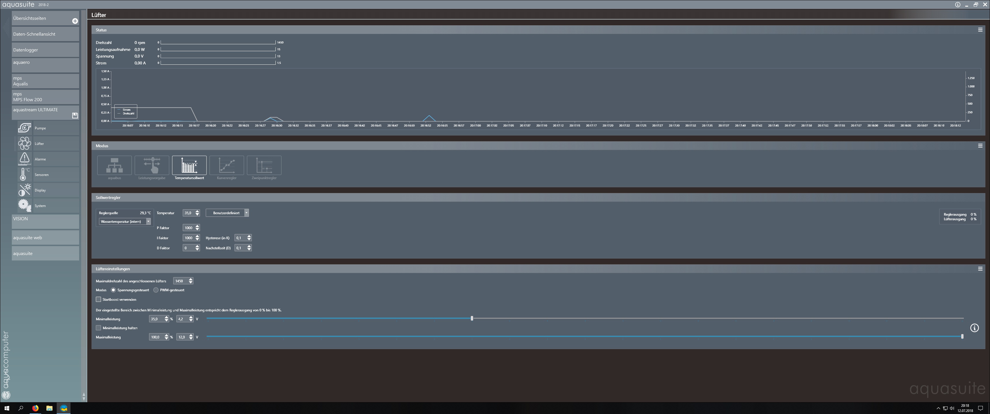

jeudi 12 juillet 2018, 20:23
Sieht nicht so aus.
Meine Ultimate zeigt das unter Temperaturgesteuert so an:
Als Aquabus eingestellt geht es genauso per Aquaero
Mutscha
jeudi 12 juillet 2018, 21:58
Sau geil danke dir.
Das ist genau die Antwort auf die ich gewartet habe. Es geht einfach mit der XT nicht. Nun brauche ich nicht weiter suchen und schließe das Thema
