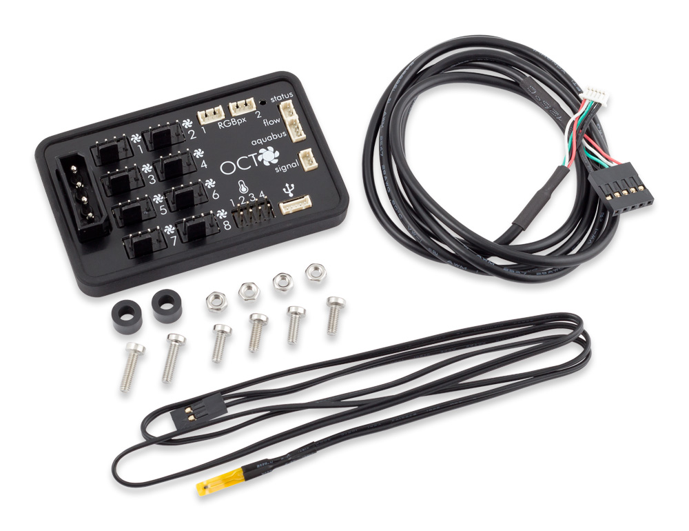

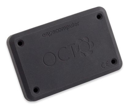

OCTO - die kompakte 8-Kanal Lüftersteuerung mit 100W Leistung
Seit etwas mehr als einem Jahr überzeugt unsere kompakte QUADRO Steuerung restlos und sorgt für Begeisterung. In Kombination mit der immer wieder weiterentwickelten aquasuite Software gewinnt sie regelmäßig Vergleichstests und erhält beste Bewertungen.
Für uns ist dies aber kein Grund sich zurückzulehnen. Der Wunsch nach noch mehr Lüfterkanälen und Beleuchtungseffekten hat uns erreicht und uns dazu bewegt ein neues Produkt zu entwickeln.
Wir sind stolz die bisher am höchsten integrierte Lüftersteuerung von Aqua Computer zu präsentieren: OCTO.

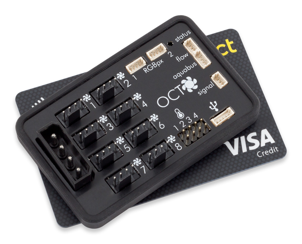

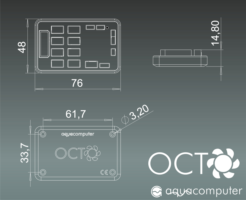

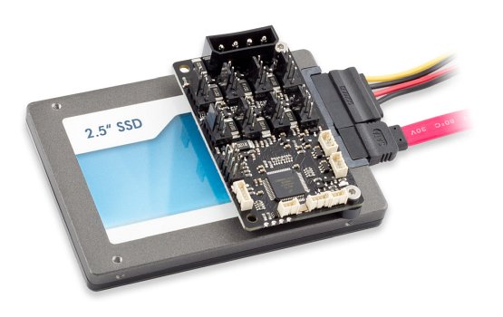

Auf einer Fläche kleiner als eine Kreditkarte (76x48mm) bietet das OCTO acht Lüfterkanäle, zwei RGBpx Kanäle und zusätzlich zum QUADRO noch einen neuen Signal-Anschluss. Die LED Kanäle wurden zudem von 64 auf 90 LEDs pro Kanal erweitert. Ebenfalls vorhanden sind die Möglichkeiten einen Durchflusssensor und vier Temperatursensoren anzuschließen. In Summe können somit bis zu 19 Leitungen im Maximalausbau angeschlossen werden!

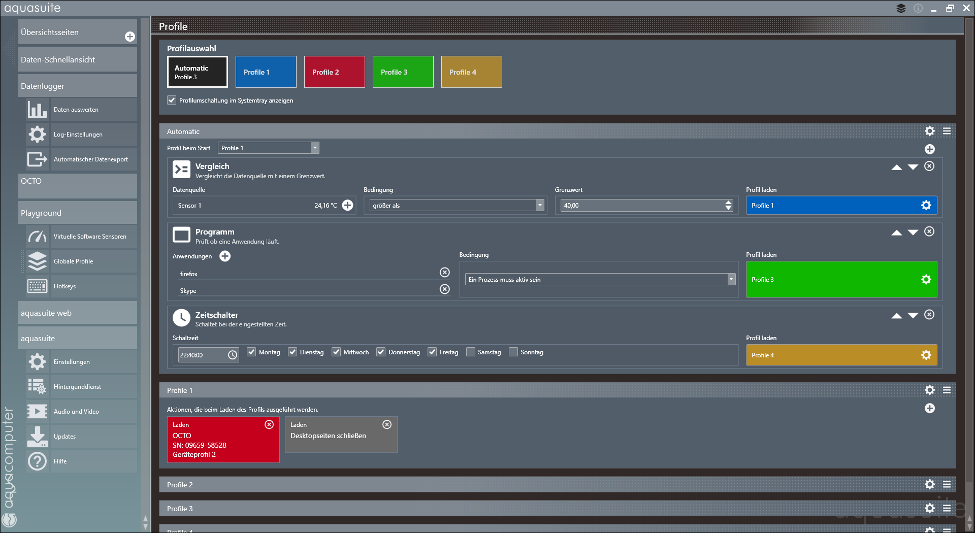

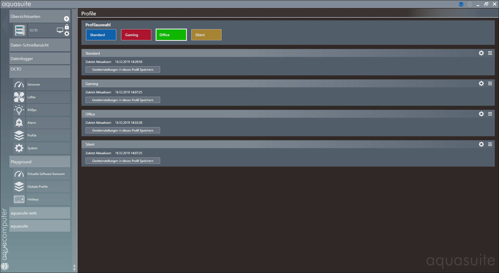

Das OCTO wird per USB mit dem Mainboard verbunden und über die aquasuite konfiguriert. Dabei arbeitet das OCTO wie alle unsere Steuerungen völlig autonom; Software ist zum Betrieb nicht erforderlich. Dennoch kann die aquasuite über einen im Hintergrund laufenden Dienst mit dem OCTO interagieren und z. B. Temperaturen aus dem Hardware-Monitoring des Mainboards an das OCTO übertragen.

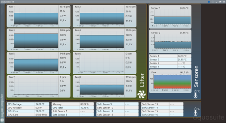

In der aquasuite Software können alle Sensordaten individuell visualisiert werden. Die Daten können auf einer vorgefertigten Übersichtsseite angezeigt werden. Es besteht zudem die Möglichkeit eigene Ansichten zu erstellen. Alle Geräteinsellungen sowie zukünftige Updates können bequem mit der aquasuite durchgeführt werden. Es können beliebig viele Geräte gleichzeitig verwendet werden - jedes davon mit seinen eigenen Einstellungen sowie Auswertungen.
Sie haben somit alle Möglichkeiten: Einmal konfigurieren und dann völlig autonom oder komfortabel mit vielen erweiterten Funktionen. Selbstverständlich hat das OCTO Zugriff auf die Funktionen des neuen aquasuite Playgrounds. Hierdurch sind auch bisher kaum denkbare Funktionen in wenigen Minuten eingerichtet und machen OCTO zu einem unglaublich mächtigen Werkzeug.

• 8 Kanal PWM Lüftersteuerung, 100W Gesamtleistung, vollständige aktive Abschaltung der Kanäle, Strommessung, Überstromabschaltung
• 2 Kanal RGBpx LED Steuerung, bis zu 180 adressierbare LEDs ansteuerbar

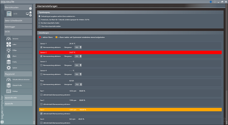

• Signalausgang zum Anschluss an Power-Taster oder Mainbaord, Hardware-Alarme konfigurierbar
• 4 analoge Temperatursensoren anschließbar
• aquabus Integration für das aquaero 5/6

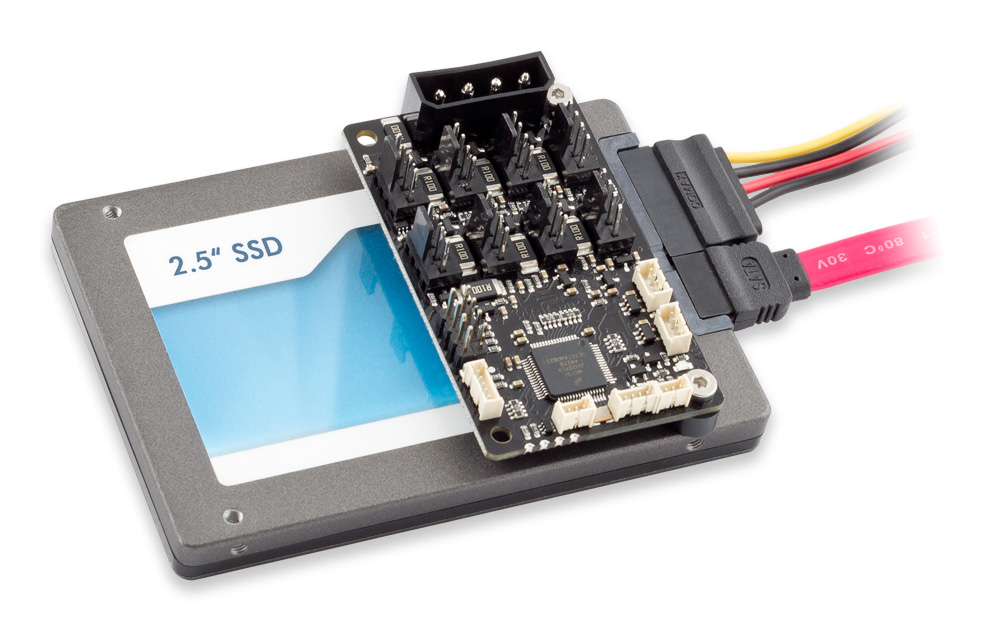

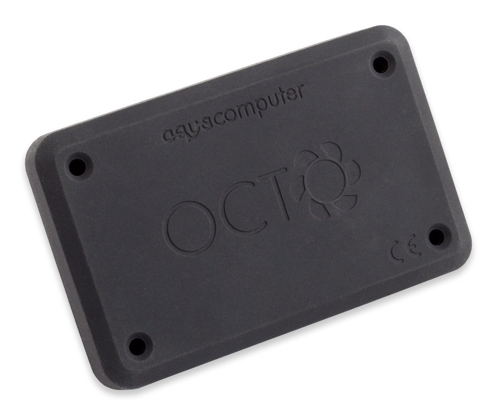

Das Gehäuse besteht aus hochwertigem Gummi mit einer eloxierten Aluminium-Frontblende. Zur Montage von OCTO kann die Frontblende entfernt werden um die Platine mit vier Schrauben solide zu befestigen. Anschließend wird die Frontblende wieder montiert. OCTO verwendet zudem den üblichen Lochabstand von 2,5" SSDs. Dies ermöglicht es OCTO auf der Rückseite einer 2,5" SSD oder in PC-Gehäusen mit flacher SSD-Halterung zu befestigen

An jedem der acht Lüfterkanäle können bis zu 25 Watt angeschlossen werden. Die Gesamtleistung wird nur durch das Anschlusskabel des Netzteils auf 100 Watt beschränkt. Ein Überlastschutz für alle Kanäle verhindert, dass die Lüfterelektronik des OCTO im Fall von Fehlbedienungen Schaden nimmt oder der Stromanschluss überlastet wird.
Jeder Kanal kann bei Bedarf komplett ausgeschaltet werden. Dies ist insofern eine Besonderheit da bei PWM-Ausgängen die 12 Volt Spannung normalerweise permanent anliegt. Ein optional einstellbarer Startboost lässt die Lüfter zuverlässig anlaufen. Der Startboost wird so lange ausgeführt bis eine Drehzahl am entsprechenden Ausgang erfasst wird.

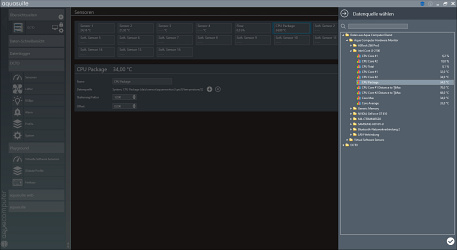

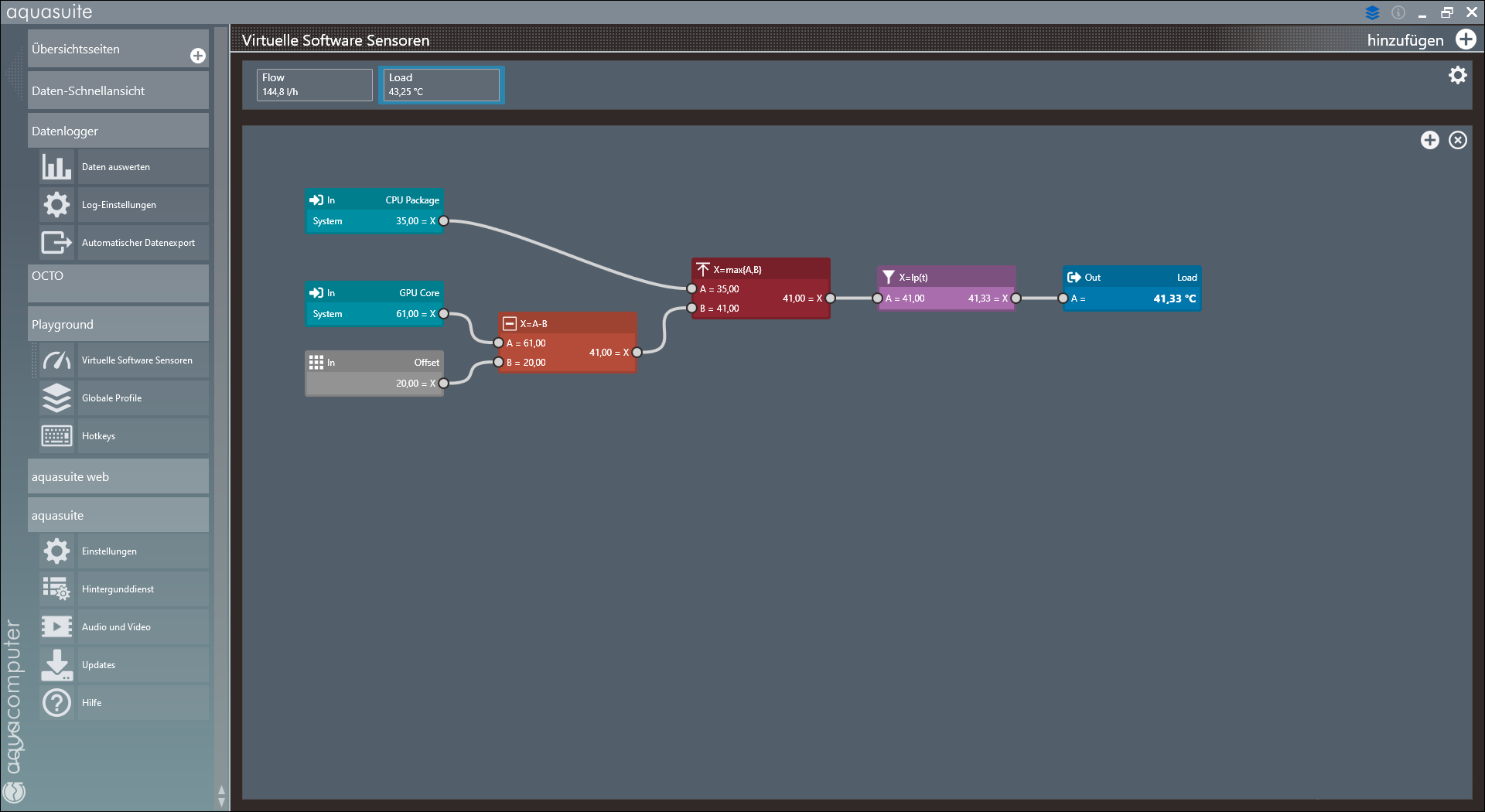

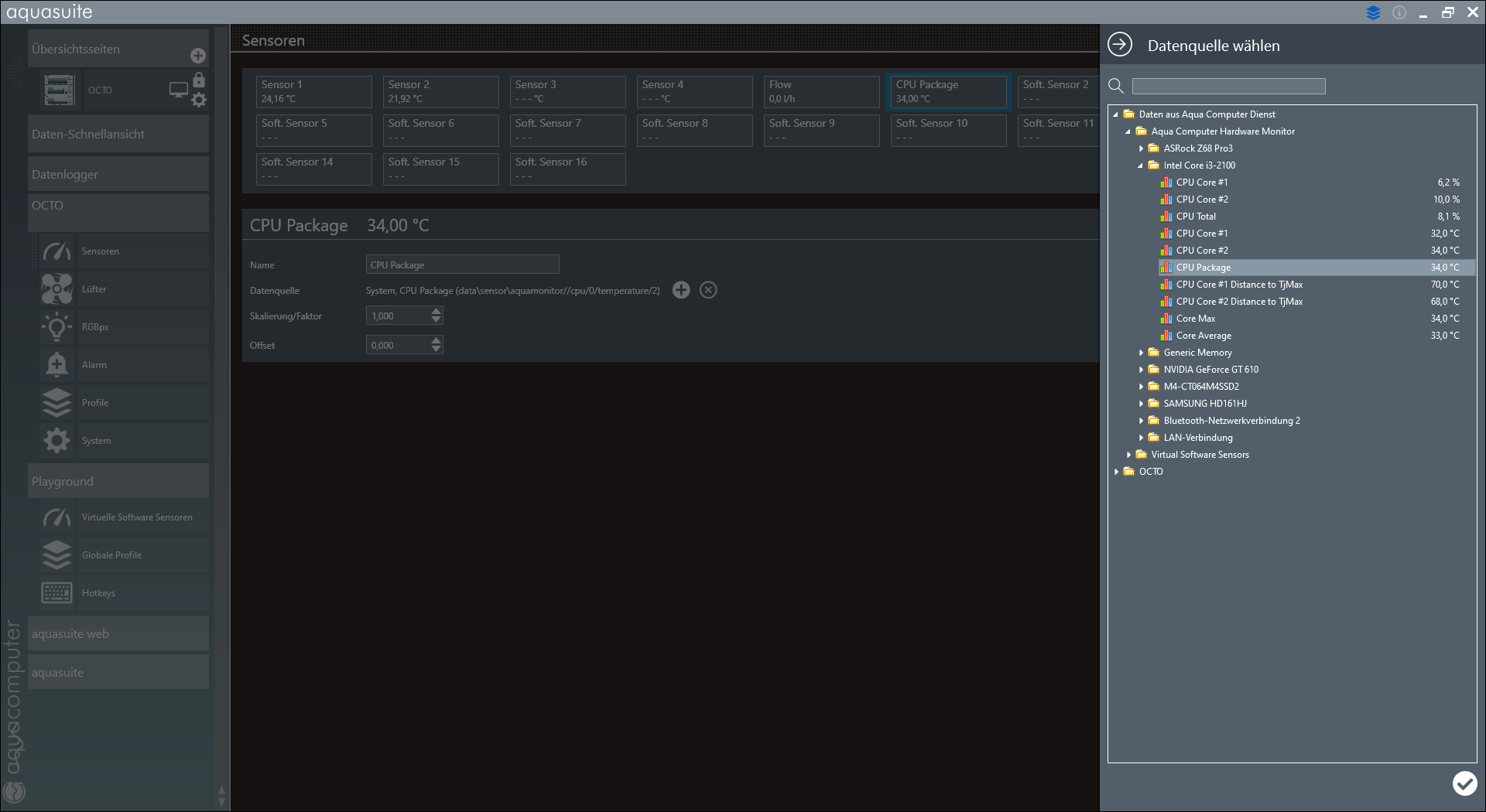

Es können vier analoge Temperatursensoren und ein Durchflusssensor an OCTO angeschlossen werden. Bis zu 16 weitere Sensorwerte können in Form von Software-Sensoren vom Computer an OCTO übertragen werden. So ist es beispielsweise möglich Ausgänge direkt nach der CPU- oder GPU-Temperatur zu regeln oder die Auslastung mittels LED-Strips zu visualisieren.

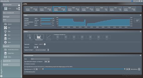

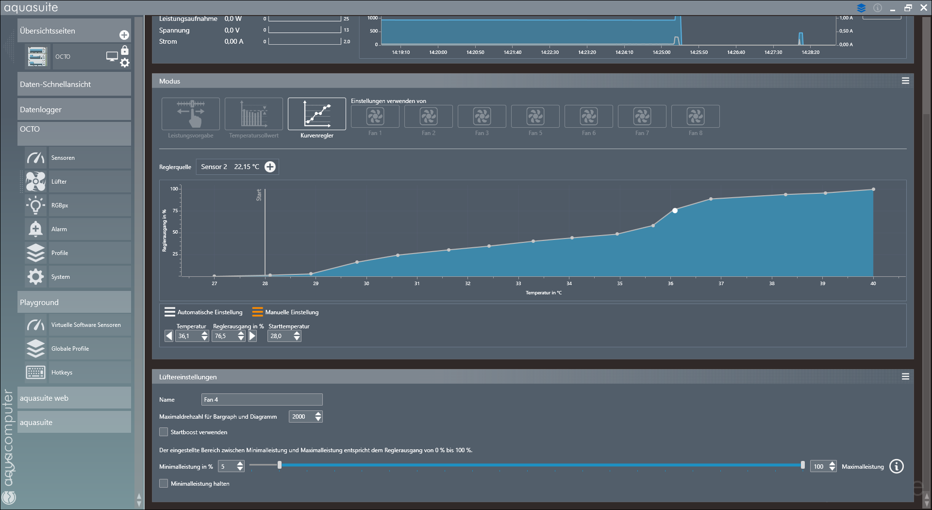

Jeder Lüfterkanal kann individuell konfiguriert werden. Neben der manuellen Vorgabe der Ausgangsleistung kann auch eine automatisierte Regelung erfolgen. Hierbei stehen als Modi ein Sollwertregler mit Temperaturvorgabe sowie ein Kurvenregler zur Verfügung. Bei der Vorgabe wird der gewünschte Sollwert eingestellt und der Lüfter wird je nach Bedarf geregelt. Erfahrene Anwender können zudem optional die PID-Reglereinstellungen selber anpassen. Der Kurvenregler wiederum definiert über 16 frei einstellbare Punkte eine Leistungskurve mit Temperatur- und Leistungswert des Lüfters.

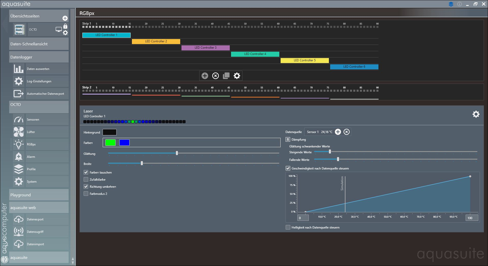

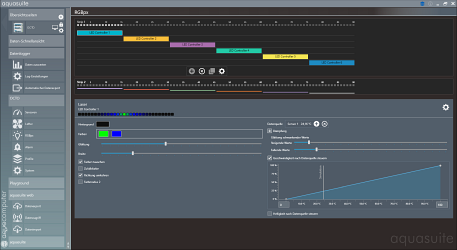

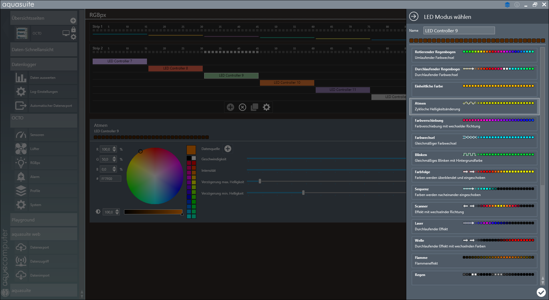

OCTO ist mit der neuen RGBpx Technologie ausgestattet. Hinter RGBpx verbirgt sich die Möglichkeit jede einzelne LED entsprechend kompatibler LED-Strips oder Lüfter auf eine von 16.8 Millionen möglichen Farben einzustellen.
Dies erlaubt neben flüssigen Animationen sowie atemberaubenden Effekten vor allem auch die Möglichkeit die Beleuchtung ganz individuell an die eigenen Wünsche anzupassen. So kann der Arbeitsplatz wahrhaftig im rechten Licht erstrahlen.
OCTO stellt zwei RGBpx Anschlüsse bereit an denen jeweils bis zu 90 LEDs (bis zu sechs Aqua Computer RGBpx Strips) betrieben werden können. Effekte können hierbei mit zwölf unabhängigen Reglern nach Belieben auf die LED Strips angewendet werden.
Jeder der zwölf LED-Regler des OCTO kann mit einem der 23 möglichen Effekte belegt werden. Alle Effekte bieten weitere Einstellungsmöglichkeiten an. Neben Anpassungen für die Farbgebung erlauben stufenlose Regler auch in einem weiteren Bereich Einfluss auf die Geschwindigkeit oder Intensität zu nehmen.
Durch die hohe Aktualisierungsrate werden auch langsame Übergänge ruckelfrei und ohne Flackern dargestellt.
Viele Effekte können auch aktiv von einer Datenquelle beeinflusst werden. So können Effekte an beliebige Sensorwerte wie z. B. an eine Temperatur oder die Auslastung gekoppelt werden.
Da die Effekte auf den LED-Strips beliebig platziert werden können, lassen sich diese zudem größtenteils kombinieren: So kann beispielsweise auf den LEDs 1 bis 16 ein umlaufender Farbwechsel liegen während auf den LEDs 6 bis 11 ein temperaturabhängiger Farbwechsel von blau nach rot liegt. Hierdurch erhält man eine Temperaturanzeige, die links und rechts von einem Farbwechsel flankiert wird.
Die Effekte werden dabei ähnlich wie in einem Videoschnittprogramm verarbeitet. Der oberste Regler ist immer sichtbar und überdeckt ggf. im eingestellten Bereich die Effekte des darunter liegenden Reglers usw.

Kann ich virtuelle Sensoren anlegen mit 2 Sensoren im Delta (z.B. Delta Wasser/Luft)?
Mittwoch, 18. Dezember 2019, 18:59
100W an 12V und 30W an 5V.
