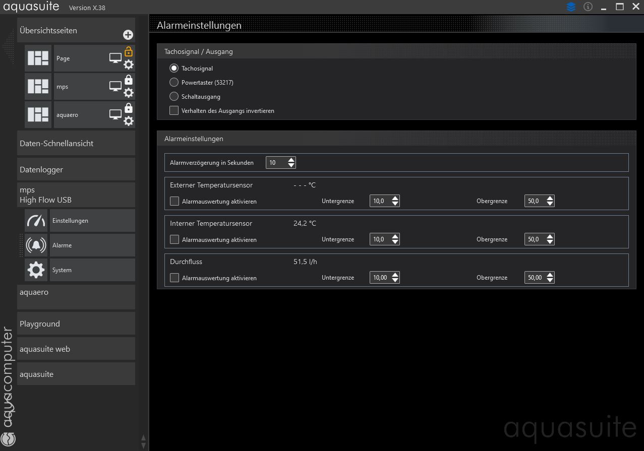

4ng3ldust
vendredi 12 mars 2021, 16:42
[code]
Was zeigt der Sensor in der aquasuite im Gerätefenster an?
Habe gestern noch versucht den DFM auf Aquabus low zu hängen, auch kein Erfolg.
das kann NICHT gehen! Siehe Anleitung.
Schließe NUR den MPS (Flow sensor) an das aquaero (aquabus) + USB an und trenne den PC mal 10 Minuten vom Strom.
Mache mit dem Setup eine Neuinstallion (alle daten löschen) der aquasuite und setzte alle Geräte auf Werkseinstellungen zurück.
Mach Screenshots (Keine Fotos) von ALLEN Seiten im MPS Reiter.
Im Sensor und Aquabus Tab vom aquaero.
So alles erledigt und geht nicht :-)

vendredi 12 mars 2021, 17:28
Du sollst den sensor per usb anschließen.
4ng3ldust
lundi 15 mars 2021, 07:46
Ja ist er bei Bild 5,6 und 7
lundi 15 mars 2021, 07:55
da zeigt er ja auch einen Durchfluss an. Aber wenn du den sensor an den aquabus anschließt soll er am USB angeschlossen bleiben. also USB+ aquabus.
