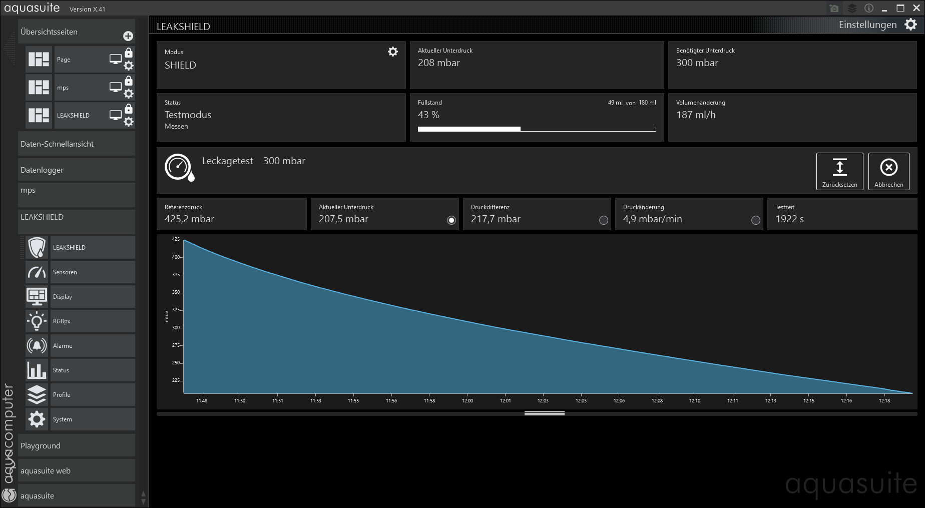

Hier mal noch ein Screenshot vom Leckage-Test:
Spannend ist die angebliche Volumenänderung =)
Wenn die wahr wäre, wäre mein System schon 10mal leer gelaufen.

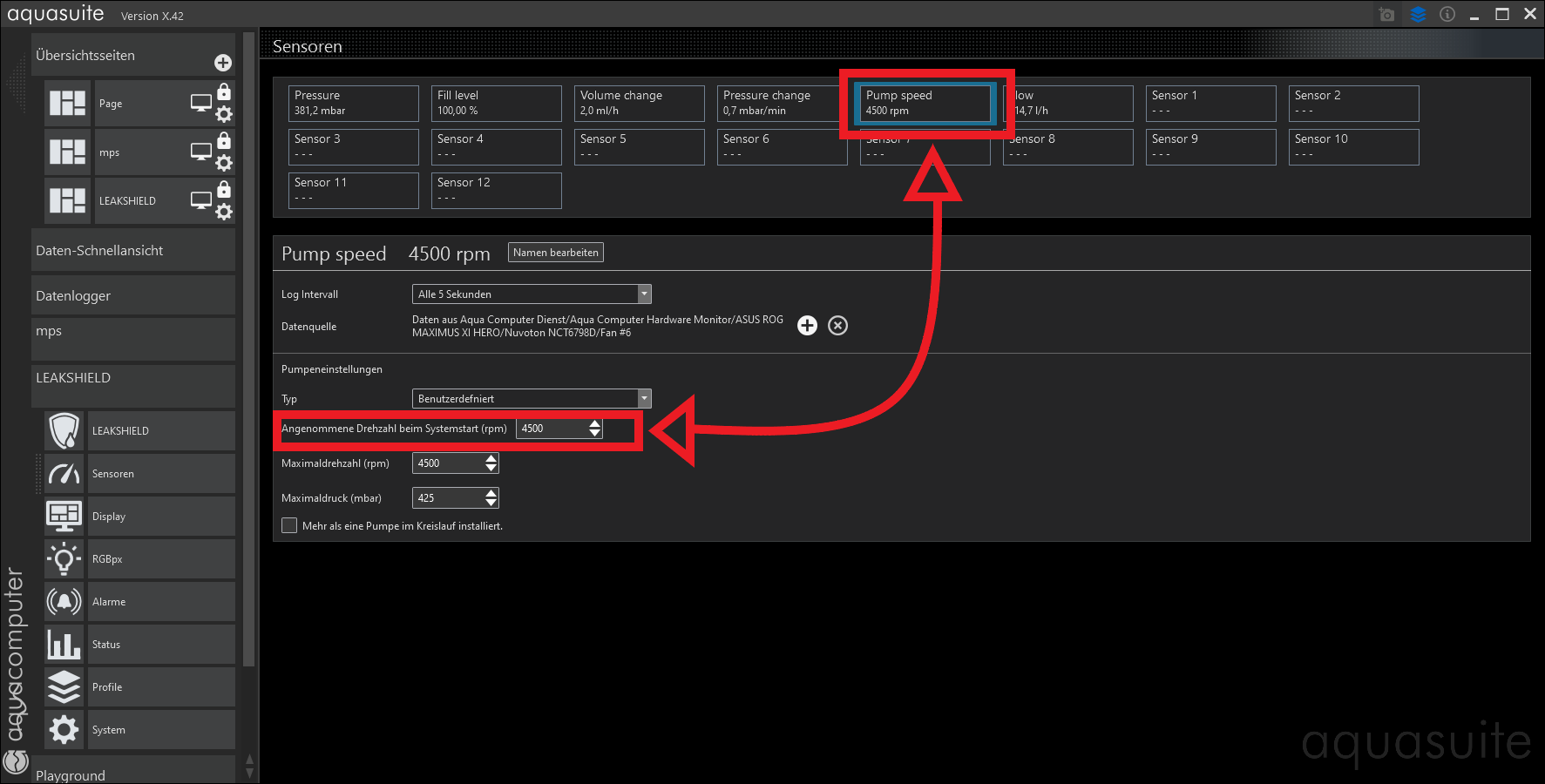

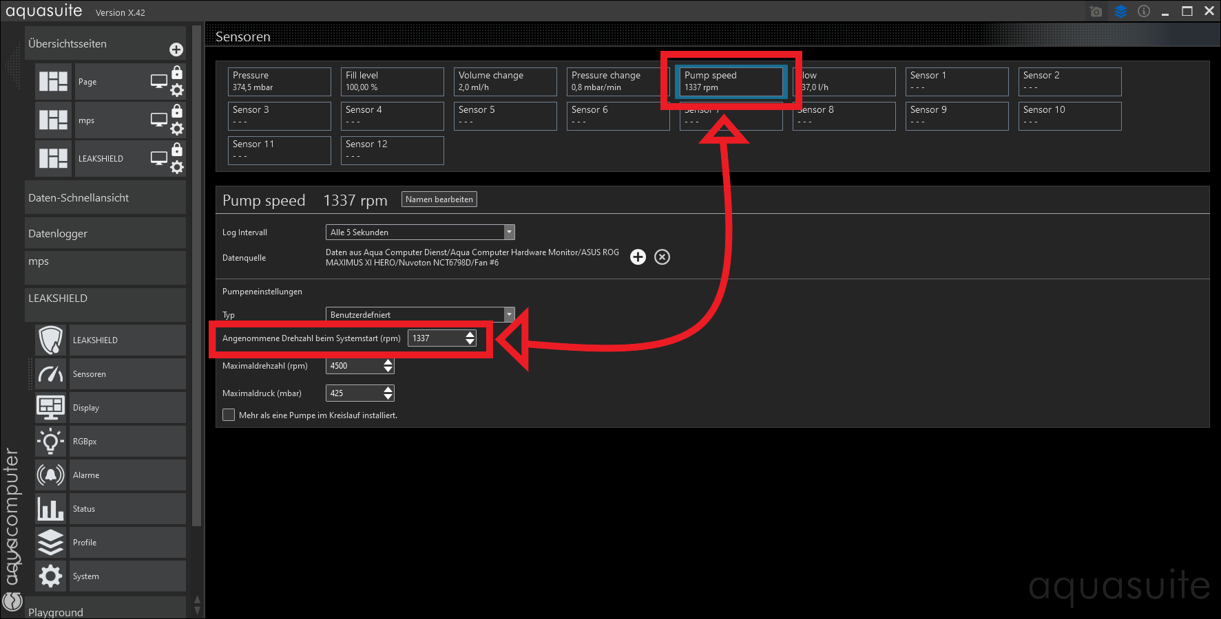

Was auch nicht richtig klappt, ist die Zuordnung der Sensoren für Pumpendrehzahl und Durchfluss. Die Pumpendrehzahl kommt vom Mainboard und wird
von der AC-Suite auch separat ausgelesen und angezeigt. In der Leakshield-Sensorzuordnung kann ich den Drehzahlsensor auch auswählen und sehe im Auswahlmenü
auch die Drehzahl, aber nach der Zuordnung wird in der Leakshield-Sensor-Übersicht keine Drehzahl angezeigt.
Gleiches beim Durchflusssensor (AC USB Highflow dingens).

5 mbar/min ist eindeutig ein Leck. Als erstes würde ich prüfen ob der LS Standalone-Adapter richtig montiert ist, o-ring sauber drinnen Gewinde gerade angesetzt, mit der Hand angezogen, sollte danach bündige und spaltfrei sein. Dann nach Luftblasen schauen und Fitings mit der Hand nachziehen. 30mbar ist auch ein bisschen wenig bei so einen kleinen Luftvolumen, würde da auch ein größeres Feld setzen ja nachdem wie schnel deine D5 läuft kannst ziemlich weit runter gehen .

Nö, da ist kein Leck :)
Das Leakshield war komplett vormontiert. Da gehe ich mal von aus, dass AC dann die Montage entsprechend geprüft hat.
Wie gesagt, das System hält 1bar Luftdruck über 12h stabil. Da ist es eher unwahrscheinlich, dass der Loop ein Leck hat.
Ich bau das vormontierte Teil heute Abend mal auseinander, vielleicht ist es ja tatsächlich buggy.
Und wie gesagt, der Wasserstand müsste sich bei Unterdruck ändern, macht er aber nicht.

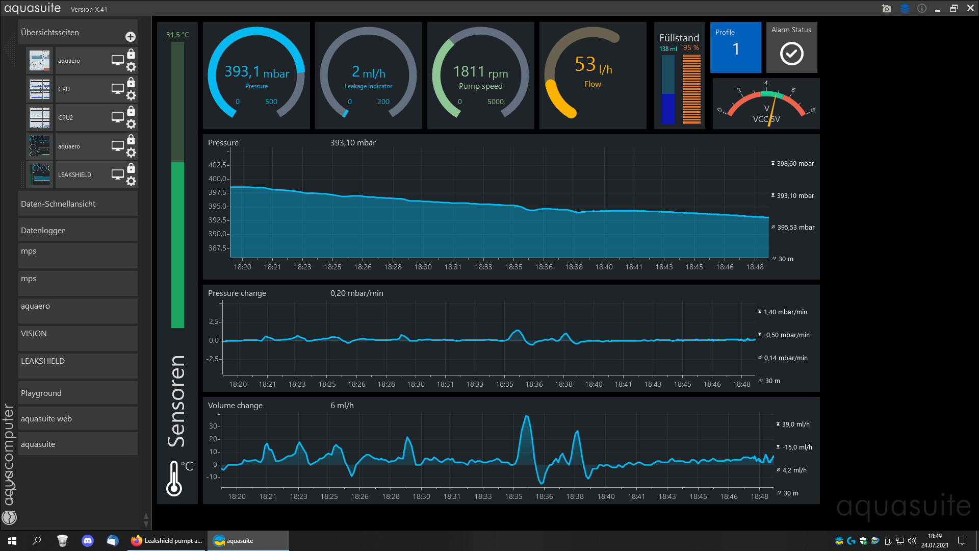

Samstag, 24. Juli 2021, 18:02
Ok, meins war nicht, seltsam.
PS: Leicht undicht (kein Wasseraustritt) schaut bei mir so aus, bei deinen Werten verlierst du entweder Wasser oder das Leck ist über dem Wasserspiegel. Wenn du sagst du hast es Druckgetestet würde ich mir die Sachen anschauen die du mit dem LS da zugebaut hast.

Dann bleibt nur das Leakshield als Ursache übrig. Der Loop läuft wie gesagt seit zwei Wochen praktisch 24/7 durch und verliert keinerlei Kühlmittel.
Den Drucktest mache ich mit dem Alphacool LeakTool. Das ist recht zuverlässig, wenn man an der Luftpumpe alles ordentlich festzieht.
Ich schau dann mal. :)

Man muss nicht Kühlmittel verlieren und kann trotzdem ein Leck haben. Ich befürchte, bei mir wird das gleiche sein, ich habe drehbare Kupplungen und an einer Stelle auch einen Verbinder mit variabler Länge. Es tritt dort zwar kein Wasser aus, aber ich kann mir gut vorstellen, dass an diesen Stellen durchaus Luft eindringen kann, wenn man die Loop unter Unterdruck setzt.

Naja, Leck bezieht sich ja an sich immer auf das betreffende Einsatzgebiet und da wäre ein Leck bei einer Wasserkühlung ein Wasseraustritt. Aber das ist syntactic sugar :)

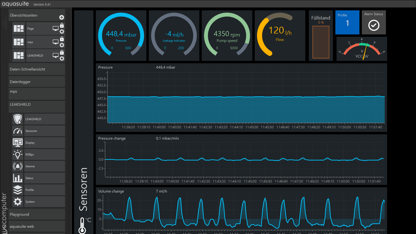

Ich hab das Leakshield jetzt mal an einen leeren AGB geklemmt und vorher auseinandergebaut und den O-Ring gefettet.
Mal schauen, wie sie sich da erstmal prinzipiell schlägt. Bisher ist der Unterdruck konstant, also seit 10 Minuten ^^. Was aber schon mehr ist, als die 2 Minuten von gestern.
Das Leakshield ist also erstmal i.O.
Drehverbinder hab ich auch, zwei davon sind Austauschkandidaten (die hier). Davon hatte ich 5 und zwei davon waren undicht und sind gegen andere Verbinder getauscht worden.
Aber zwei sind noch an der Pumpe verbaut.
Ich lass das Leakshield dann heute mal weiter an dem leeren AGB rumpumpen und wenn das soweit passt, geh ich den Loop nochmal an *sic* ^^

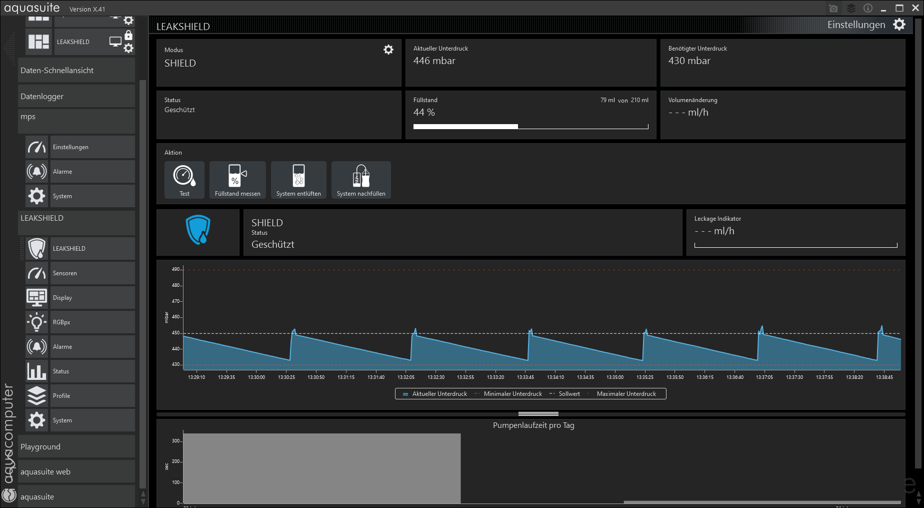

Edit: Im Moment sieht alles konstant so aus.
Man sieht ganz schick, wie das Leakshield alle Minute eine Druckausgleich macht. :)
Der Druck bleibt konstant bei 448mbar (+/- ein bisschen).
Wobei die Flowrate und die Pumpendrehzahl nach wie vor nicht ausgelesen werden. Sprich, würde ich die Pumpe runterregeln, ginge das Leakshield mit einem
unnötig hohen Unterdruck zu Werke. Die Werte die hier angezeigt werden, sind die angenommenen Werte beim Systemstart. Kein Ahnung, warum die Sensoren von der Aquasuite
nicht korrekt ausgewertet werden. Zugeordnet sind sie wie gesagt und im Auswahldialog werden die Werte der Sensoren auch angezeigt.

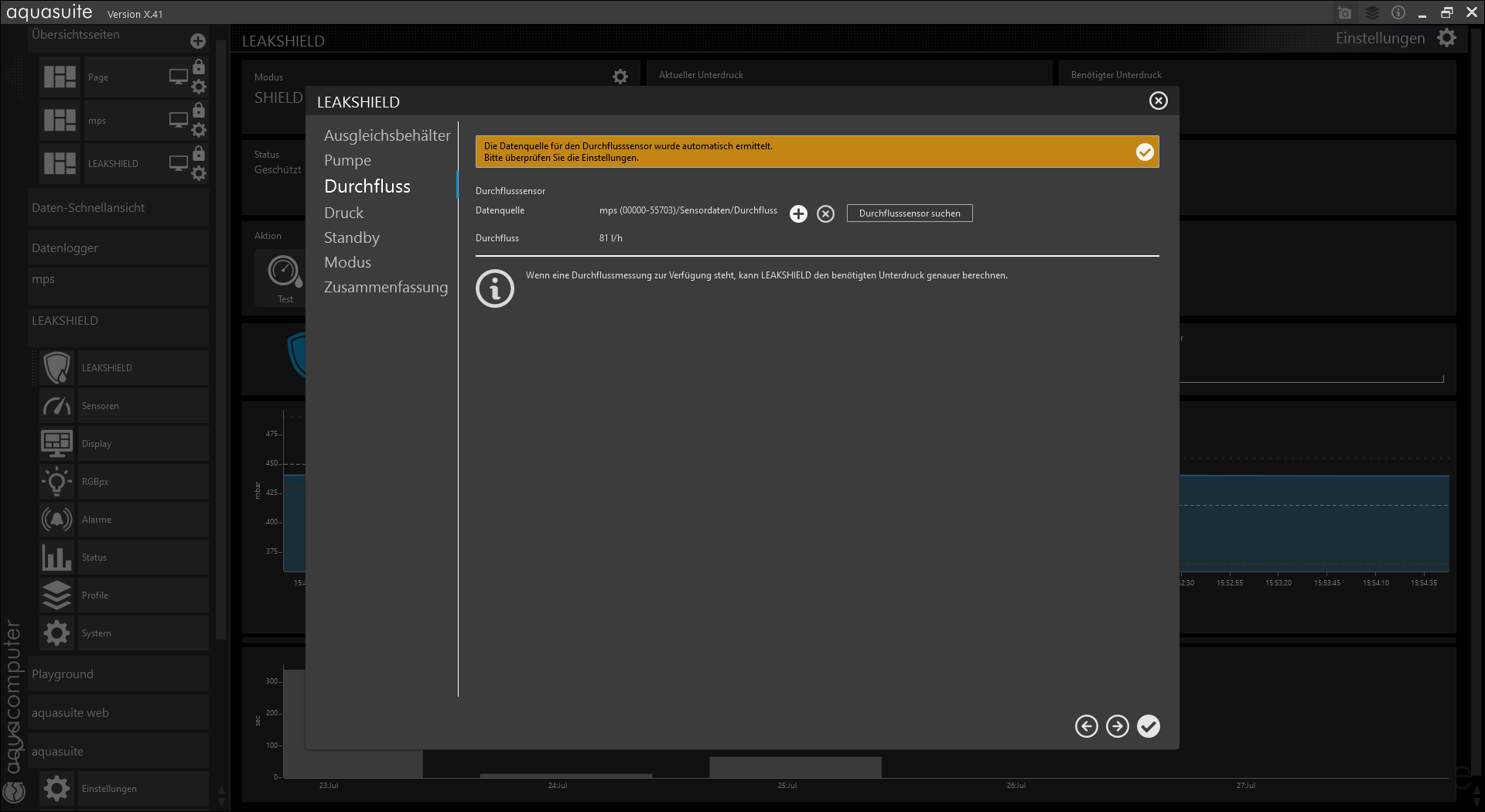

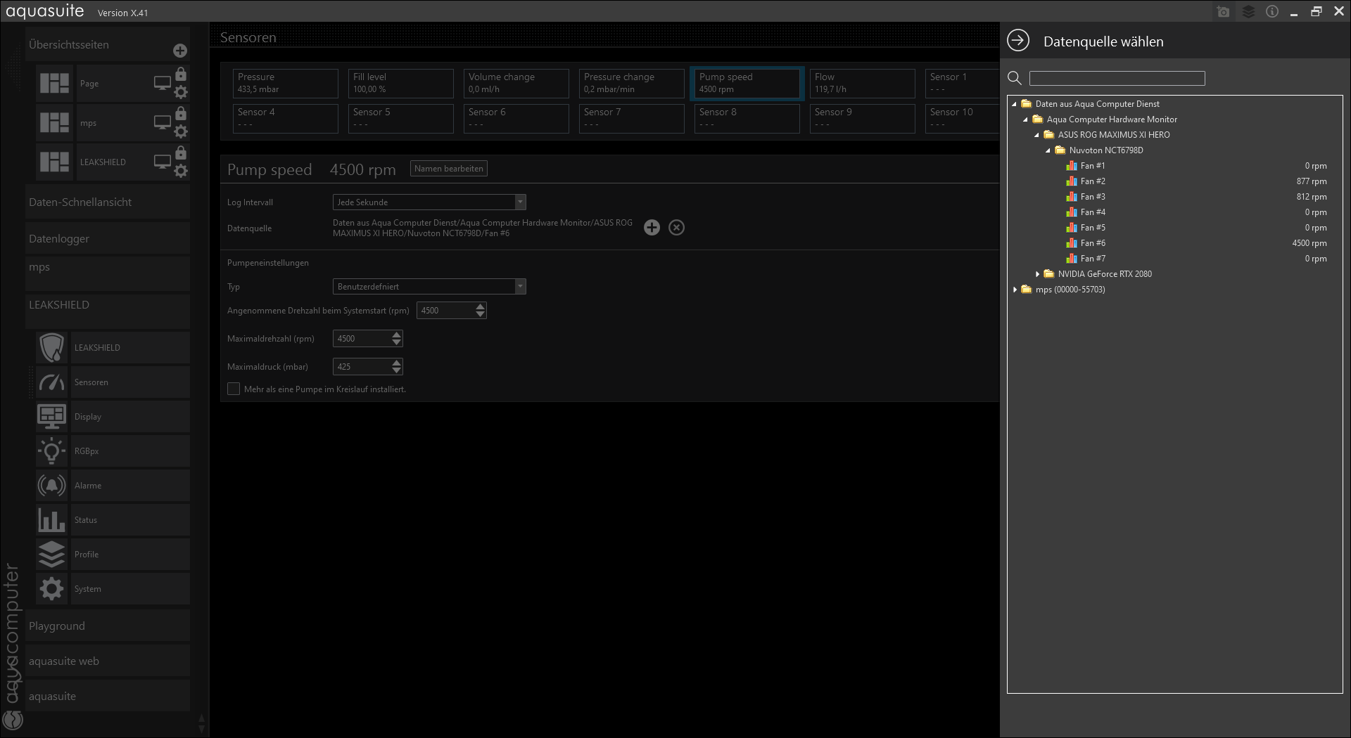

Das klappt leider nicht. Er ordnet den Sensor zu, aber fragt ihn nicht ab (die 4500rpm sind der unten angegebene angenommene Startwert, also nicht ausgelesen).
Im Zuordnungsdialog wird der Wert des Sensors aber angezeigt und auch aktualisiert:
Für die Zuordnung des Highflow USB sieht es genauso aus.
Ich hab' die Datenquelle entfernt, neu hinzugefügt, nichts passiert.
Ich hab' die Datenquelle entfernt, neu hinzugefügt, die Aquasuite neugestartet, nichts passiert.
Ich hab' die Datenquelle entfernt, neu hinzugefügt, den Rechner neugestartet, die Aquasuite gestartet, nichts passiert.
Ich hab' die Datenquelle entfernt, den Rechner neugestartet, die Datenquelle neu hinzugefügt, die Aquasuite neugestartet, nichts passiert.
Ich hab' die Datenquelle entfernt, den Rechner neugestartet, die Datenquelle neu hinzugefügt, den Rechner neugestarte, die Aquasuite gestartet, nichts passiert.
Mehr geht nicht :)

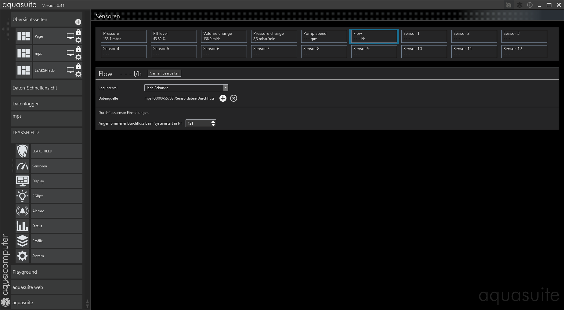

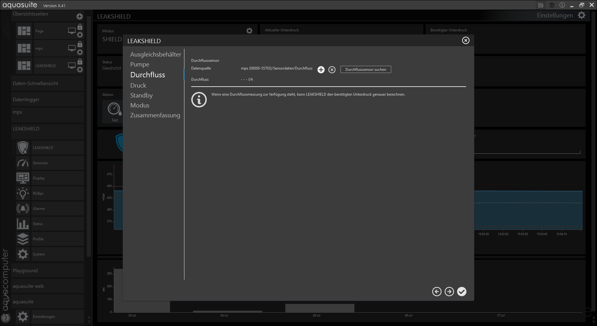

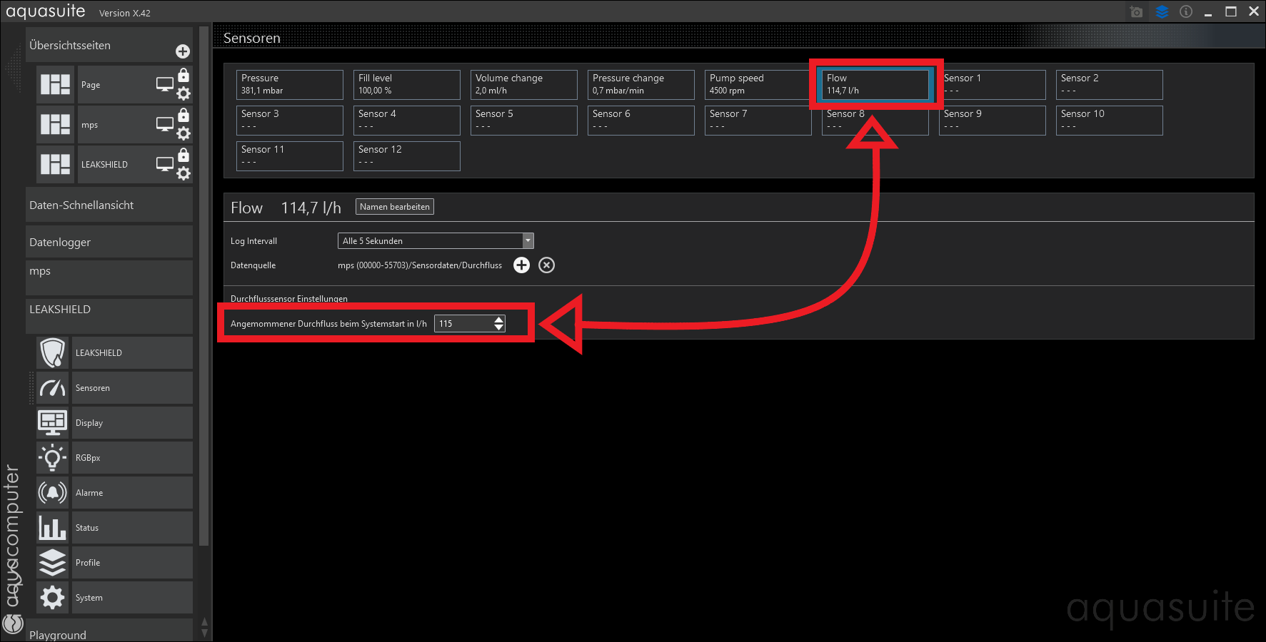

Ich habe es nun auch nochmal über den Einrichtungsdialog versucht und auch da zeigt er in der Zusammenfassung die aktuellen Daten an und aktualisiert sie auch. Sobald ich das aber übernehme, wird nicht mehr ausgelesen.
Und was auch auffällt, wenn ich im Einrichtungsdialog die Sensoren zuordne, werden die Werte laufend aktualisiert. Schließe ich den Dialog ab und öffne ihn erneut, dann sehe ich die zugeordneten Sensoren, aber die Werte sind auch null (---).
Hier wird der Wert aktualisiert und schwank zwischen 80l und 81l
Nach dem Speichern und erneutem Öffnen des Einrichtungsdialogs
Und es ist nicht nur ein Anzeigeproblem. Die Aquasuite liest die Daten tatsächlich nicht aus, da sie auf Änderungen der Pumpendrehzahl und damit des Durchflusses nicht reagiert.
Grüße
Dieser Beitrag wurde bereits 4 mal editiert, zuletzt von »Mitsch79« (27. Juli 2021, 15:58)

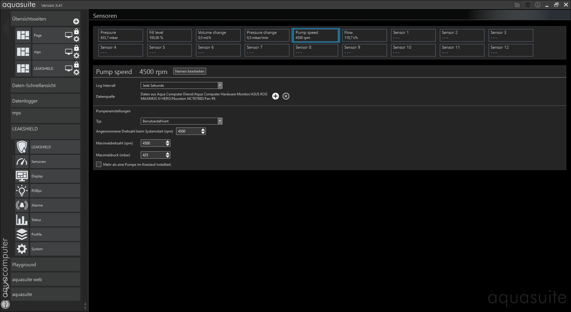

Mittwoch, 28. Juli 2021, 20:05

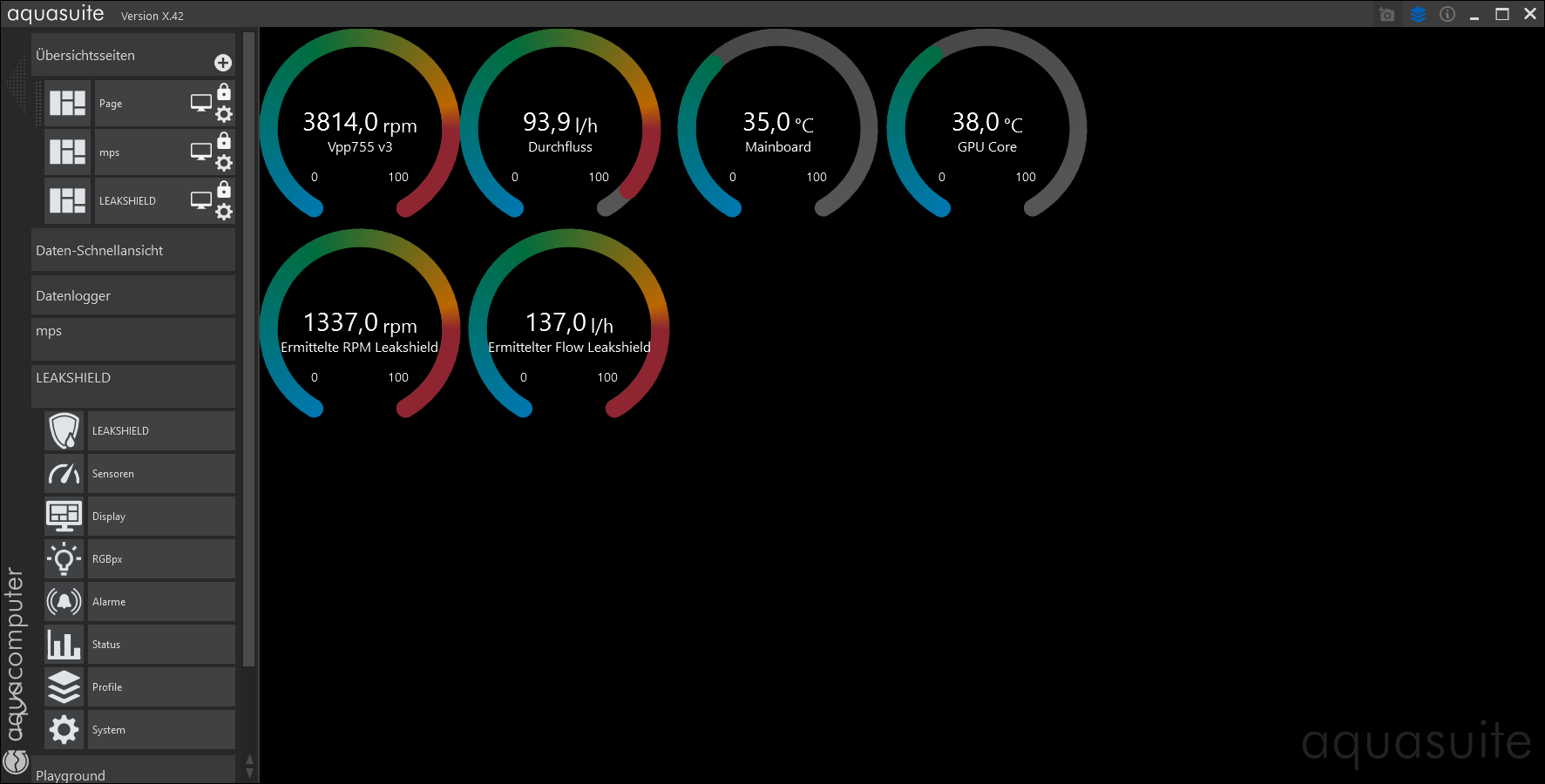

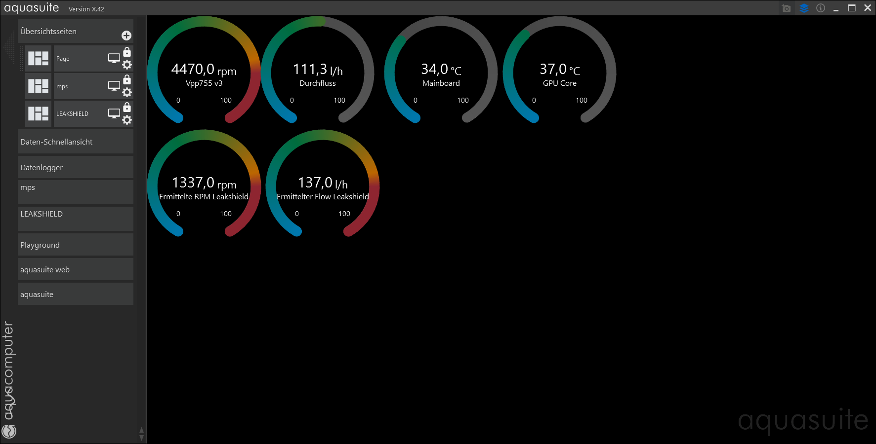

So, jetzt nochmal für alle, die den Zaunpfahl brauchen.
Die Sensoren für Pumpendrehzahl und Flow sind dem Leakshield zugeordnet. Es wird erstmal gar nichts angezeigt. Erst nach einem Neustart.
Nach dem Neustart werden dann statt --- die Werte für die angenommene Startwerte übernommen.

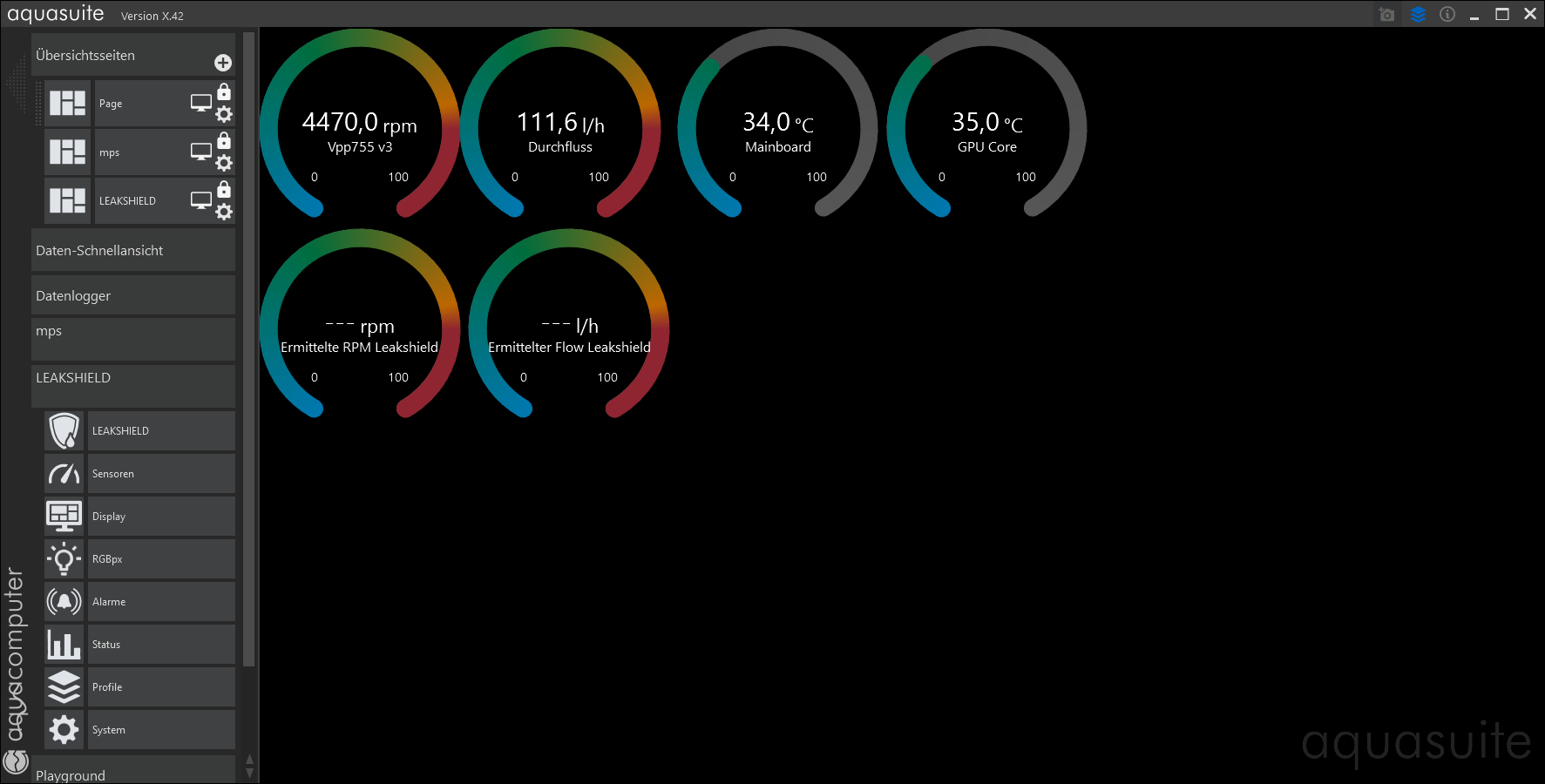

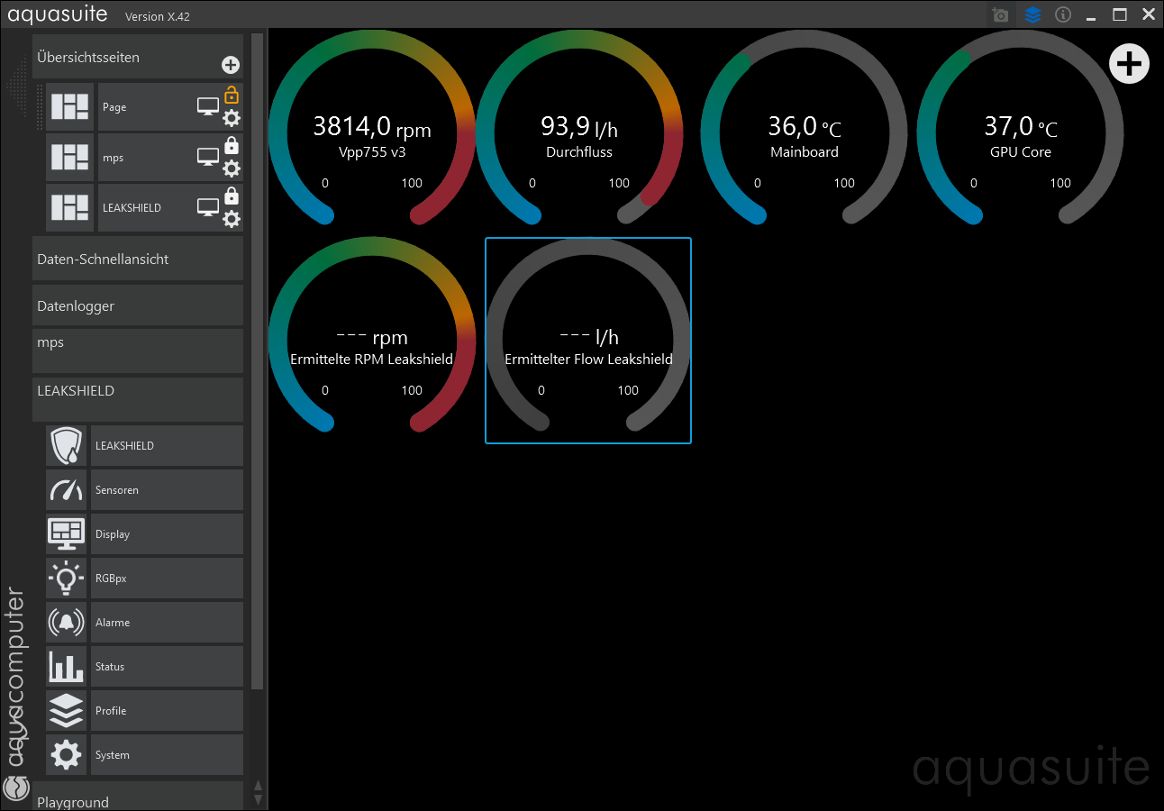

Hier nochmal mit lustigeren Werten, damit der letzte, der meine bisherigen Ausführungen nicht verstanden hat, es auch versteht ;)
Die Aquasuite wertet die Sensoren nicht aus, wenn sie dem Leakshield zugeordnet sind. Die direkte Auswertung funktioniert aber, wie man sieht.
Ergo, es ist ein Bug in der Leakshield-View oder dem Model oder dem Controller, keine Ahnung welches Pattern ihr benutzt. :)
Und hier nochmal mit voller Drehzahl.

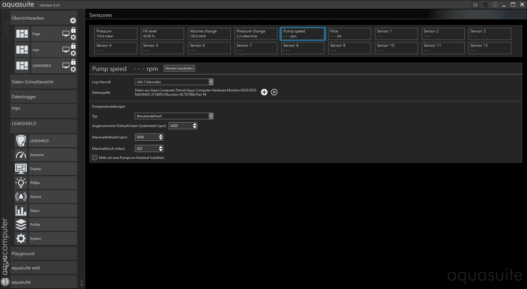

Und nach Neustart des Rechners, weil die Aquasuite eins drüber wieder --- angezeigt hat. Warum, weiß ich nicht.

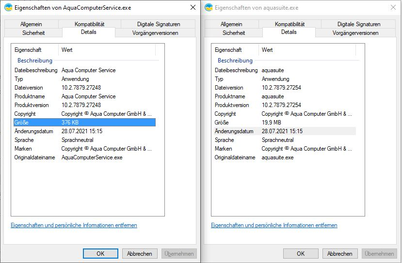

Hier noch Aquasuite- und Service-Versionsinfos.
Den Service habe ich auch schon durchgestartet. Ändert nichts.

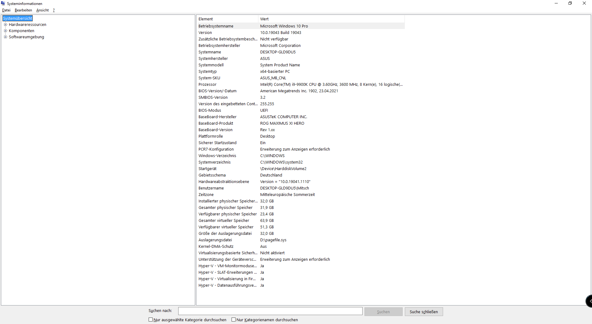

Und noch ein bisschen Systeminfos.

Dann hast du beim Systemstart ein USB Problem, verzögere mal den Start des Service um 5..10 Sekunden. Da es ja direkt bei der Zuweisung funktioniert und nach dem Neustart nicht.
Was du auch mal machen könntest im Betrieb das USB Kabel vom USB Port am Mainboard oder leakshield kurz abziehen und wieder verbinden. Wenn es dann geht muss es etwas mit dem Systemstart um dem laden der Systemtreiber zu tun haben.
Das beides lässt sich lösen wenn man das Start Delay vom Service erhöht.
