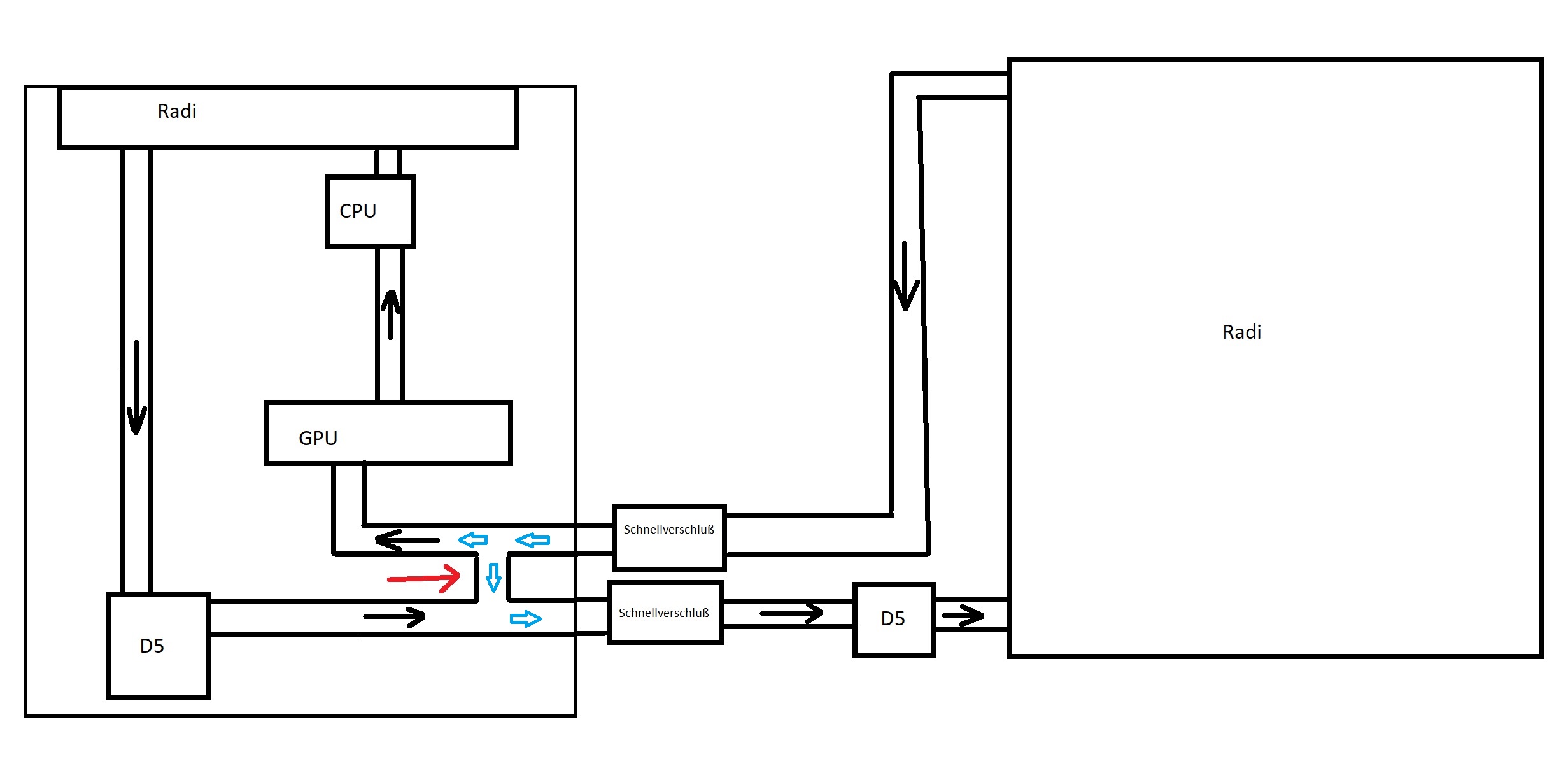

ich möchte meinen funktionierenden wasserkreis gerne um einen externen radiator erweitern
ich hab um mein "problem" zu erklären mal eine *hust* zeichnung gemacht
die schnellverschlüsse sperren ja automatisch wenn ich sie trenne, dann dürfte alles laufen wie immer
benötige ich an der mit rotem pfeil markieren stelle ein absperventil oder regelt die externe pumpe das automatisch mit dem wasserfluss?
ich stehe grade auf dem schlauch und würde mich über ideen meinungen oder im besten fall wissen freuen

Donnerstag, 13. Januar 2022, 07:56
Du hast ein schönes Zeitgrab gebaut :)
Ich habe mich soeben dabei erwischt, wie ich 30 Minuten auf Deine Zeichnung gestarrt und dabei versucht habe eine Antwort auf Deine Frage zu finden.
Im Wettstreit meines Wissens und Glaubens habe ich zwei Erkentnisse gewonnen, ich weiss nichts und mein Glaube hat mich verlassen :D
Eigentlich sollte das Wasser immer den Weg des geringsten Widerstandes nehmen, auf der anderen Seite gibt es da aber die zweite Pumpe, die dies evtl. ausser Kraft setzt.
Ich vermute mal stark ich bin an genau dem gleichen Punkt wie Du :)
Mir fällt nur eine Lösung ein, den Loop bauen und mit zwei Flowmetern zu testen was genau passiert, wenn Du D5 NEXTs nutzt sind ja schon zwei Schätzeisen vorhanden :)
Donnerstag, 13. Januar 2022, 08:50
Du könntest die Verbindung auch weglassen und dir mit einem paar Schnellverschlüsse einen "Kurzschluß" bauen, falls der Radiator nicht montiert ist.
Oder du überlegst dir, wie oft es vorkommen wird, dass du den PC ohne externen Radiator betreiben willst/musst.
Ein Teil wird über immer die Verbindung fließen, daher würde ich ein Absperrventil verbauen

@Schleicher: Wie hattest du vor die Schnellverschlüsse zu verbauen? Direkt am Case oder an einem Schlauch der aus dem Case rausführt?
Ich habe zwar nur externe Radis, aber ich habe es so gemacht, dass ich meine Schnelltrennkupplungen verdreht eingebaut habe, also so das an den Schläuchen, die aus dem Case kommen jeweils ein männlicher und ein weiblicher hängen sodass ich die zusammenkuppeln kann um den Loop zu schließen ohne Radis (zum befüllen). Schläuche hängen aber so 20cm aus dem Case heraus.

Die Frage wird dir so pauschal keiner beantworten können.
Wie Taubenhaucher schon schrieb und du ja wahrscheinlich schon vermutest, nimmt Wasser immer den Weg des geringsten Widerstands.
Der externe Radi hat einen Widerstand, der aber vllt zum Teil oder sogar komplett durch die 2. Pumpe überwunden werden kann.
Was ist aber, wenn der Gesamtwiderstand deiner Kühler und des internen Radis so groß ist, und die 1. Pumpe so schwach ist, dass die 2. Pumpe das Wasser eher an den Kühlern vorbei pumpt?
Ich hab deine *hust* Zeichnung mal "professionell" überarbeitet um zu zeigen was ich meine.
Ich würde auf jeden Fall ein Ventil einbauen oder zu einer der anderen Lösungen tendieren. Die "Kurzschluss"-Variante hatte ich selbst mal erfolgreich über einige Jahre. Da hatte ich aber zwei DDC im internen Loop mit einem DUAL-Top und extern nur einen MORA2.

@Taubenhaucher
d5 next ist im einsatz, aber virtueller durchfluss funktioniert doch nur mit einer pumpe im system, oder?
@m4jestic + @Fieldrider
das hatte ich auch erst so überlegt, der vorteil der lösung mit dem kurzschluss wäre das der flow immernoch funktionieren würde wenn ein defekt oderr sabotage durch ander bewohner des hauses eintreten. deshalb die überlegung
@Dops
das hatte ich mir auch überlegt aber selbst wenn die externe pumpe viel zu stark wäre sollte doch eigentlich immer noch was von der internen "gesaugt" werden, oder nicht?
@all
danke schonmal das ihr euch gedanken macht. ist es möglich mit 2 flowmetern 2 pumpen in der leistung zu steuern?
dann wäre das wahrscheinlich der weg um sicher zu gehen
Wird es das? Und wieviel? Reicht die Menge an Flüssigkeit die durch
beide Pumpen geht aus, um die CPU und GPU besser zu kühlen, als wenn du
den externen Kreislauf weg lässt?
Wenn du das Ventil weglassen müsstest, solltest du zumindest die beiden T-Stücke so setzen wie in der Zeichnung angedeutet.
@all
Ja, mit der aquasuite sollte das gehen, aber ich glaube die Pumpen werden nie bei einer Drehzahl bleiben sondern immer wieder ihre Drehzahl ändern.
Ich habe hier im Moment zwei D5 bei fest eingestellter Spannung, aber die ändern immer mal gern kurz ihre Drehzahl. Also wenn du per Flowmeter den Durchfluss kontrollierst und damit die zwei Pumpen permanent regeln willst, wird das nie perfekt sein und immer wieder zu Drehzahlschwankungen führen die du hören kannst. mMn nich so geil.

@Dops
meine interne läuft fest mit 80%
wenn ich nun die externe auf durchfluß regeln würde wärer das doch ein ansatz oder?
Dieser Beitrag wurde bereits 1 mal editiert, zuletzt von »Schleicher« (13. Januar 2022, 14:56)

Ich habe grad erst verstärkt angefangen mich in das Thema FluidDynamik/HydroDynamik einzulesen. ;)
Ich glaube nicht, dass man das perfekt einstellen kann, aber ich würde so wie du schreibst, die 1. Pumpe auf einen festen Wert einstellen. Dann schauen wie groß der Unterschied zwischen dem ersten und zweiten Flow ist, und demenstsprechend die 2. Pumpe FEST einstellen.
Schleicher
Donnerstag, 13. Januar 2022, 15:25
ok, jetzt bleibt nur noch die frage an welche stellen die flowmeter gebaut werden sollten
ich dachte den ersten vor gpu und den zweiten nach radiatror extern
wenn beide ähnliche werte anzeigen sollte es doch halbwegs passen denke ich
macht das sinn?
Dieser Beitrag wurde bereits 2 mal editiert, zuletzt von »Schleicher« (13. Januar 2022, 15:27)
Dops
Donnerstag, 13. Januar 2022, 15:49
Wenn du diese Lösung wirklich bevorzugst, macht das schon mehr oder weniger Sinn. JA. :thumbup:
Und ich denke, selbst wenn da ein Unterschied von 1-2 Litern pro STUNDE zusammen kommt, ist das "egal". Denke ICH.
Was ich nicht machen würde, wäre Durchflusssensoren aus der mps-Familie zu nehmen.
Vllt sogar nach dem ersten Einbau und der Testphase mal die Sensoren untereinander zu tauschen um Fehlertoleranzen zwischen den beiden Sensoren zu erkennen. :whistling:
Man darf mich gern verbessern. ;)

beim surfen durchs netz ist mir aufgefallen das es auch rückschlagventile gibt mit g1/4 anschlüssen. ich denke das ist meine lösung.
vielen dank nochmal an alle die sich hier beteiligt haben, hat mir viele denkanstöße gegeben. :thumbsup:
Sonntag, 16. Januar 2022, 19:23
Wüsste jetzt nicht wie ein Rückschlagventil die Problematik lösen würde
Schleicher
Sonntag, 16. Januar 2022, 21:06
an die stelle an der ich das absperventil geplant hatte. so kann das wasser nur eine richtung strömen und alles sollte tacco sein
