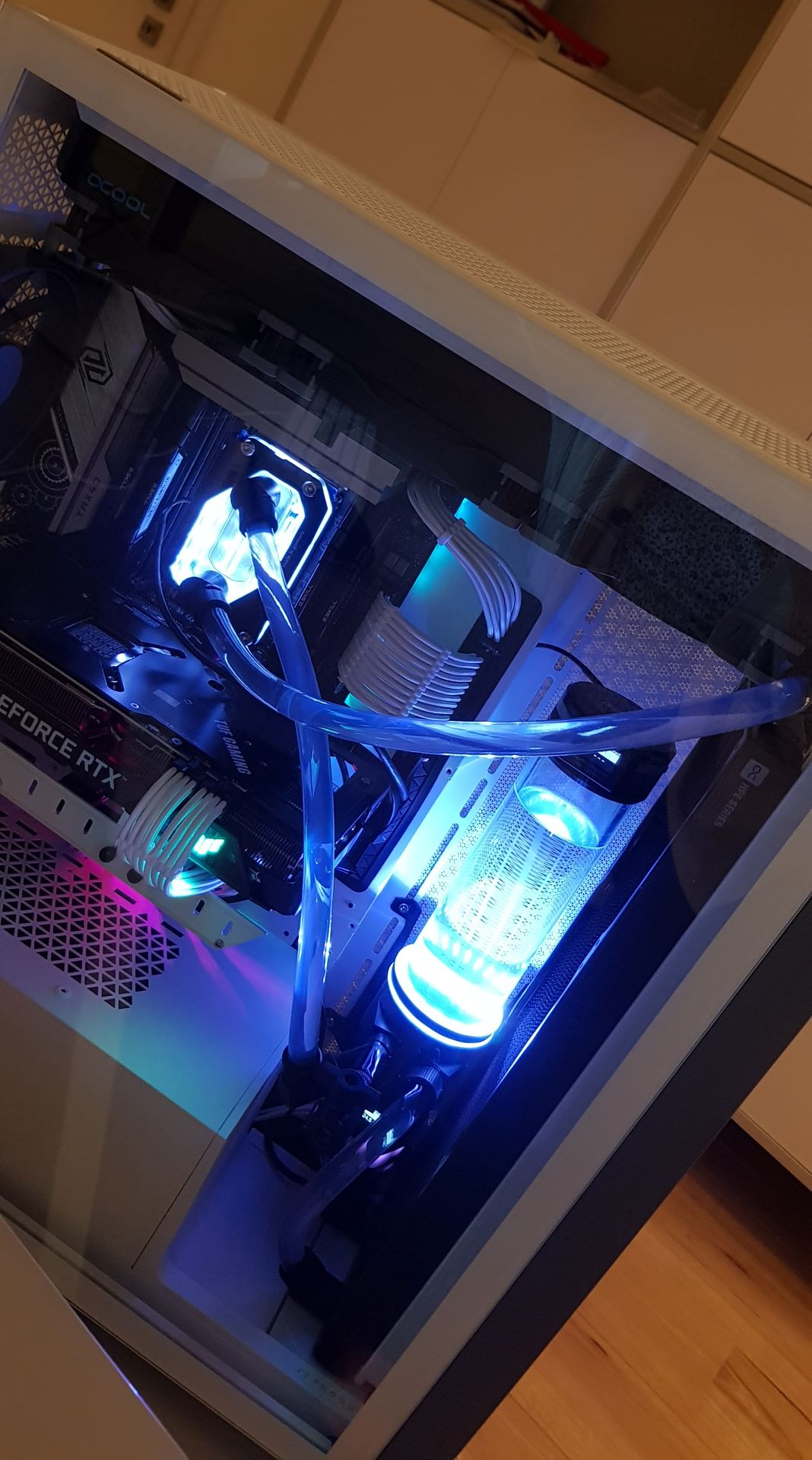

Hallo Community & Aquacomputer Team,
ich habe seit 2 Wochen die ULTITUBE D5 NEXT 200 PRO mit LEAKSHILD im Betrieb.
Wenn der Computer das erste Mal am nächsten Tag eingeschalten wird, läuft der Kühlerblock der CPU (ebenfalls von Aquacomputer) langsam leer und die Pumpe macht ein lauteres Geräusch als im "normalen" Betrieb, pump jedoch kein Wasser durch den Kreislauf.
Abhilfe schafft bis jetzt jedes Mal erst das manuelle Eingreifen über die Aquasuite und die Funktion "System Entlüften". Nachdem hier das erste Mal der Druck abgelassen wird, beginnt die Pumpe sofort das Wasser wieder durch den Kreislauf zu befördern.
Das kann jedoch nicht die Lösung sein.
Daher würde ich mich über eine qualifizierte Antwort von Euch freuen.
Woran liegt das?
Wie behebt man diesen Umstand?
Das System wurde mehrfach auf Dichtigkeit geprüft und hat bestanden.
Verbaut sind oben im Deckel ein 420 Radiator und Vorne in der Tür ein 480er.

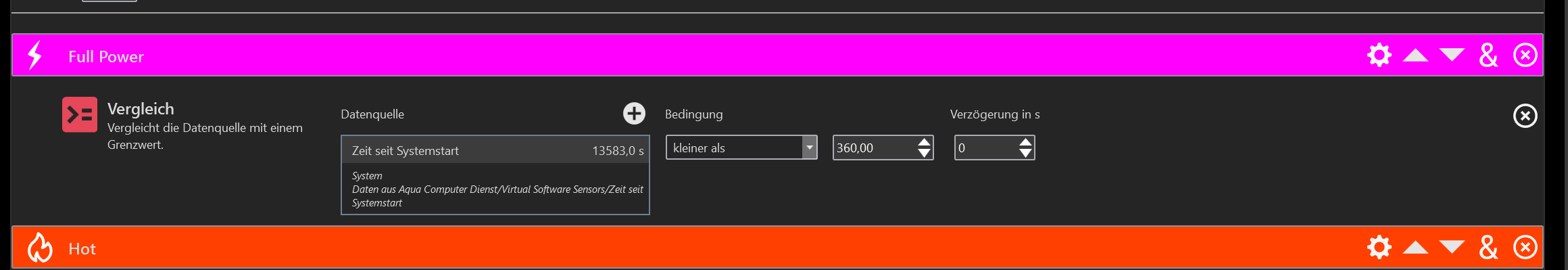

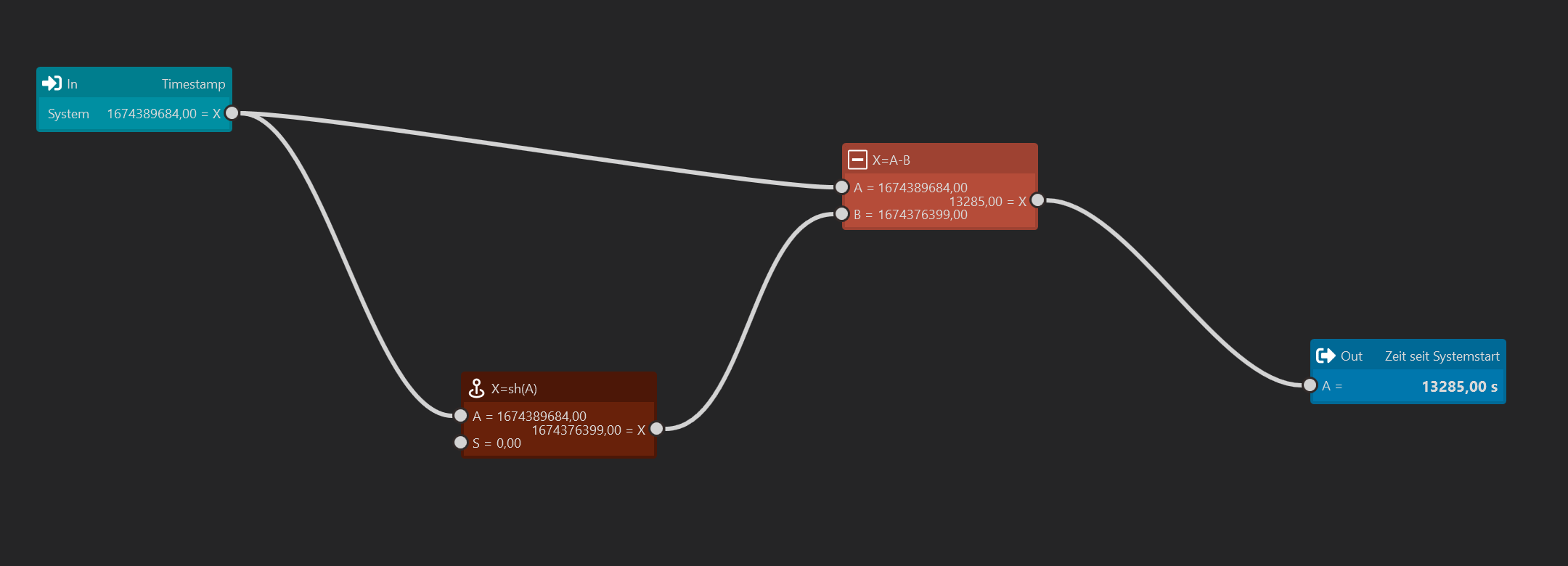

Dann lass sie mit unterschiedlicher Geschwindigkeit laufen, mal schnell mal langsam. Es ist schon komisch, dass sich bei Dir immer eine Luftblase bildet.
In der Aquasuit kann man mit dem Playground und Profilsteuerung so ein "Entlüftungsprogramm" bauen. Z.B. mit einem einen "virtuellen Software Sensor", der die Zeit seit dem Einschalten ermittelt:
Das rote Feld unten (X = sh(A)) ist ein Speicher-Element (unter Logik), damit kann man per Subtraktion die Zeit seit dem Einschalten aus der aktuellen Zeit ("Timestamp") durch subtraktion ableiten.
Und dann über die Globale Profilsteuerung:
In diesem Fall, so lange die "Zeit seit dem Einschalten" kleiner ist als 360 (5 Minuten), schaltet er auf mein "Full Power" Profil.
Ich hoffe, das hilft Dir.

Hallo Grestorn,
danke für die Beschreibung und die Screenshots.
Den virtuellen Software Sensor habe ich bereits nachgebaut.
Nur stecke ich gerade in den Profilen fest. Schaue es mir aber noch genauer an.

Bilder Deines Rechners könnten hier erhellend wirken, insbesondere wenn man z.B. Luftansammlungen vor dem Systemstart in den Schläuchen/Hardtubes sehen könnte.
Hallo Taubenhaucher,
danke für deinen Input.
Heute ist es leider schon wieder 2x passiert. In einem Abstand von wenigen Stunden nur.
Vor dem Einschalten sehe ich keine Luft im System. Weder im CPU Kühler, noch in den Schläuchen.
Sobald ich den PC starte, läuft der CPU-Kühler langsam leer und die CPU läuft heiß.
Wenn ich hier schnell genug bin, schaffe ich es noch das Leakshield in den Release Modus zu setzen was den Unterdruck aufhebt oder lasse das Programm Entlüften laufen, was ja den selben Effekt hat.
Nach dem der Unterdruck raus ist, füllt sich der CPU-Kühler mit Flüssigkeit und durch ihn sowie die Schläuche als auch den AGB strömen unzählige kleineste Luftblasen. So ähnlich als ob man darin eine Kohlensäuren-Patrone geöffnet hätte.
Das ganze dauert wenige Sekunden, dann ist von der ganzen Luft nichts mehr zu sehen.
Hier ein Foto vom System - wie gewünscht.
Daenerys
»Daenerys« hat folgende Datei angehängt:
Ecodrive
Samstag, 28. Januar 2023, 08:55
Das Bild gibt nix richtiges her.
Der Frontradiator wird oben eine Luftblase haben.
Der CPU-Kühler wird von oben nach unten angeströmt, das solltest du drehen
Dieser Beitrag wurde bereits 1 mal editiert, zuletzt von »Ecodrive« (28. Januar 2023, 09:14)
Wenn ich in die Hölle komme, verlässt der Beelzebub seinenThron und flüstert "WILLKOMMEN ZURÜCK MEISTER"
Samstag, 28. Januar 2023, 12:42
Das ist möglich, ist aber keine Erklärung für das Problem
