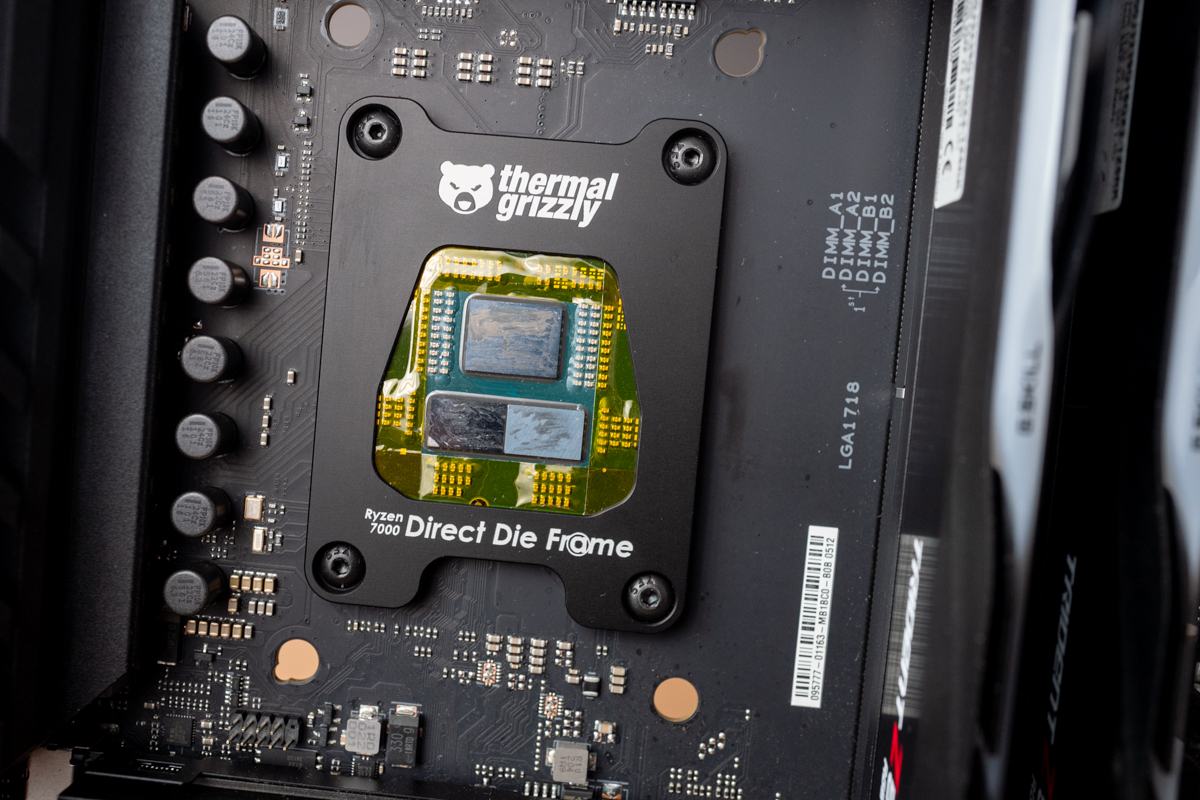

Long story short: Direct Die mit Ryzen7000/AM5 funktioniert. Aber nicht mit dem standard AM5 retention frame.
Nach dem delidden (ich habe den Delid Die Mate von Thermal Grizzly verwendet) liegen die Dies ca. 3,8mm tiefer als vorher - 3,6mm durch den Heatspreader und ca. 0,2mm durch das Lot. Wenn die normalen Befestigungsarme des cuplex kryos NEXT auf dem AM5 Retention Frame aufliegen dann berührt der Kühlerboden die Dies nicht mehr.
Die Lösung ist z.B. ein alternative Retention Frame bzw. eine Backplate - ich habe die große M4 Backplate, zusammen mit dem Direct Die Frame von Thermal Grizzly verwendet. Zur Befestigung des Kühlers an der neuen Backplate passen dann ganz normale M4 Schrauben. Ich habe M4x12mm genutzt, die stehen nach dem Festziehen hinten minimal aus der Backplate heraus, passt also auf das ihr dahinter etwas Platz habt.
Der Effekt ist beeindruckend - von deutlich >90°C im Cinebench R20 auf 80°C. Nicht ganz die 20°C, die der 8auer erreicht hat, aber dennoch ziemlich gut.

Hab das gleiche ebenfalls seit ein paar Tagen bei mir laufen.
Entweder du verwendest die AM5 M4 Backplate oder die Short Backplate vom 8auer.
Ich hab beides ausprobiert und aktuell die AM5 M4 Backplate im Testaufbau laufen. Nutze momentan noch Schrauben von einem alten Cuplex in Kombination mit den Federn der Cuplex Kryos AM4/AM5 Variante. Sobald alle Tests durch sind, werde ich mir da noch entsprechende Schrauben in Schwarz besorgen.

[attach]10115[/attach]
[attach]10116[/attach]
Sehr interessant - ich nehme an Du nutzt auch Flüssigmetall? Welche Temperaturverbesserung erreichst Du z.B. beim Cinebench?
Ja Genau, hab Flüssigmetall in Verwendung. Vorweg sei gesagt, dass die CPU bei mir noch vollkommen default läuft und ich noch nichts an Optimierungsversuchen durchgeführt habe. Da mein Case noch nicht fertig ist, hab ich das System auf nem Benchtable laufen. Gekühlt wird das Wasser mit nem AMS 480 und die Lüfter werden vom Mainboard gesteuert.
