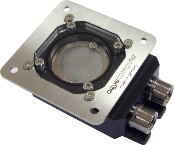

Da viele Kunden immer wieder nach einem Filter für Ihr Wasserkühlsystem gefragt haben sind wir diesem Wunsch nachgekommen.
Bei den bisherigen Filtern anderer Hersteller gab es nach unserer Meinung einige Probleme in der Handhabung. So ist es nicht
sinnvoll, wenn bei jedem reinigen des Filters das System entleert werden muss. Auch die Zugänglickeit und der Einblick in den Filter
wollten wir besser lösen.
Herausgekommen ist eine zugegebener Maßen recht aufwändige Lösung aus mehr als 30 Bauteilen. Diese bietet mit zwei komplett integrierten Kugelhähnen die Möglichkeit den Filter problemlos abzutrennen und zu reinigen ohne das System zu entleeren. Zudem gibt es die Möglichkeit mit der
im Lieferumfang enthaltenen Einbaublende aus Edelstahl den Filter im Deckel des Gehäuses zu verbauen. Somit ist er immer im Blick
und kann entsprechend problemlos auch gereinigt werden.

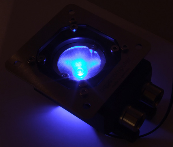

Als kleines Bonbon haben wir zudem die Möglichkeit geschaffen auch eine Beleuchtung zu integrieren.
Der Durchflusswiderstand ist nahezu unbedeutend, solange der Filter unverschmutzt ist. Der Filter selbst besteht aus einem extrem
hochwertigen Edelstahl und kann über viele Jahre immer wieder gereinigt werden.
Das Gehäuse haben wir aus Delrin CNC gefräst, der Deckel auf der Unterseite ist aus Edelstahl, auf der Oberseite aus Plexiglas ausgeführt.
Die Anschlüsse sind in G1/8" ausgeführt.
Der Filter ist ab kommender Woche lieferbar und kostet incl. Einbaublende 29.90€.
