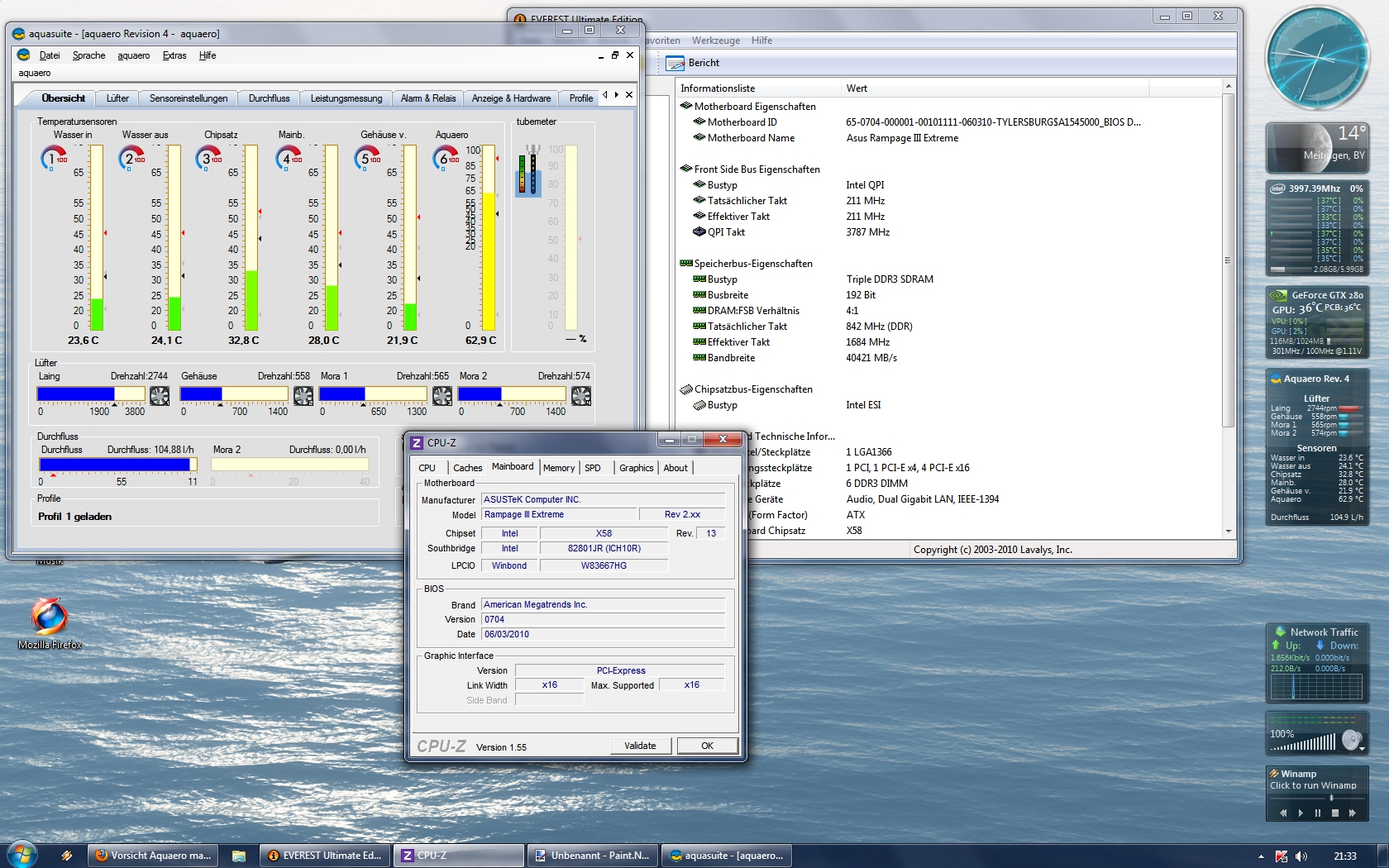

Montag, 16. August 2010, 21:49
Das Rampage III Extreme macht doch keine Probleme. ;)
Bei mir läufts ohne das es zickt. Ich hab noch das 704er Bios drauf.
Mal sehen obs nach dem Update noch funzt.
Ich habs direkt an den ersten USB angeschlossen. Ich werds bald mit dem NZXT Hub testen bzw. benützen ein Front USB ist einfach zu wenig.-_-

So das 901er Bios ist drauf und das AE wird ohne Probleme erkannt. :whistling:
