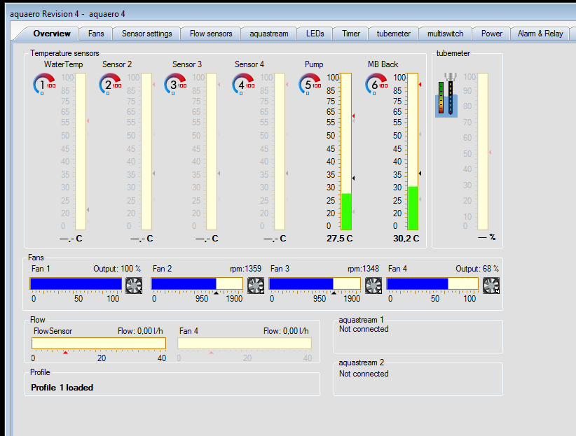

ich habe den Inline Temperatur sensor jetzt wie die anderen temperatur sensoren mit der gleichen polaritaet eingesteckt und ich habe keine Anzeige, ist er kaputt?
muesste ich noch was zusaetlich im Aquaero einstellen damit ich eine Anzeige habe? Danke

wo liest denn Du ab? Aquasuite funktioniert und zeigt ein Bild? Kannst Du denn die anderen Sensoren ablesen? Kannste mal eine Bildschirmkopie machen, wo Aquasuite zu sehen ist?
elysion
Montag, 21. Februar 2011, 11:23
yo das sieht so aus im Moment auf meinem Bildschirm, auf dem aquaero sehe ich
Water Temp: ---, -C
ist auf dem pin 12/11 drauf
Danke
»elysion« hat folgendes Bild angehängt:
Dieser Beitrag wurde bereits 1 mal editiert, zuletzt von »elysion« (21. Februar 2011, 11:25)
maexi
Montag, 21. Februar 2011, 11:40
der Temp-Sensor ist neu? Versuch den mal auf einen anderen Steckplatz zu setzen, 12/11 ist ja kein muss, der kann auch auf 4/3. Wenn der Sensor auf nem anderen Port auch nicht läuft oder nichts anzeigt, würde ich über Ersatz nachdenken. Richtig gesteckt ist der ja oder? Im eingebauten Zustand des AE ist es nicht so ganz einfach, den Stecker richtig zu setzen, zu mindest habe ich immer Probleme damit. Sonst sieht die Sache erst einmal gut aus.
Der is neu ja. hatte den aber schon ein paar mal falsch im flow meter ingesteckt und mal falsch rum beim sensor. werds mal auf anderen steckplaetzen probieren, sonst halt zwei neue kaufen kein problem, danke!
