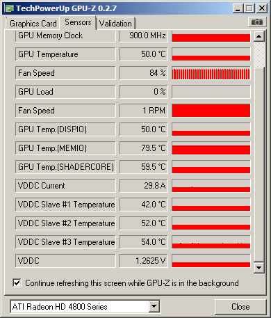

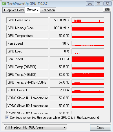

@Spacelab:
Hier meine IDLe WErte, schon Auffällig dass bei Dir die VDDC Werte schon im IDLE sehr hoch sind...da liegt ich doch um einiges darunten, ansonsten sind die Werte ja sehr vergleichbar.
Tja...muss ich um ein Bild rein zu setzen ne Http Verlinkung machen??? Och neeee......na gut :-/
spacelab
Re: Neu: aquagratix 4870
Mittwoch, 3. September 2008, 16:44
Zitat von »Pino72«
@Spacelab:
Stimmt, ich denke das liegt bei mir noch an der ursprünglichen Montageanleitung (Pads / Viereck), habe das heute erst mitbekommen das man da was anders machen soll.
Werde gleich mal umbauen und nochmal berichten.

spacelab
Mittwoch, 3. September 2008, 17:06
Operation gelungen, Patient lebt !
Das sieht doch direkt ganz anders aus:
Denke mal jetzt ist alles so wie es soll, da geht vielleicht auch noch mehr bzgl. der Taktschraube

sirsydom
Freitag, 5. September 2008, 04:31
Uhm. Ich hatte ja Probleme mit dem GPU-Kontakt, nach einigem Hin-und-Her und keinem Bock auf einschicken / umtauschen hab ichs nochmal probiert, mit dick WLP gabs dann auch nen ordentlichen Abdruck. ABER grad mal eben GPU-Z runtergeladen und - eigentlich klar - bei mir zeigen die Slave-Sensoren deutlich weniger als die Core-Sensoren an. Gut, ich hab zur Zeit nur nen Single-Radi, Wassertemps daher etwas hoch, also kann man vllt. 10Grad abziehen..
welche WLP ist den besonders für dicken Auftrag besonders gut geeignet? zZ ist 08/15 Silikonzeugs drauf.
Achja, ich hab den Vitecs auch etwas WLP spendiert, da die sonst keinen Kontakt hatten - warum sollte man das nicht tun?

Ich hab jetzt nur ne frage zum dem Tool GPU-Z.
DIe Temps sind ja ganz gut...aber was zur Hölle ist die GPU (MEMIO) Temp!? die ist ja mal sau schlecht... :o :o :o
