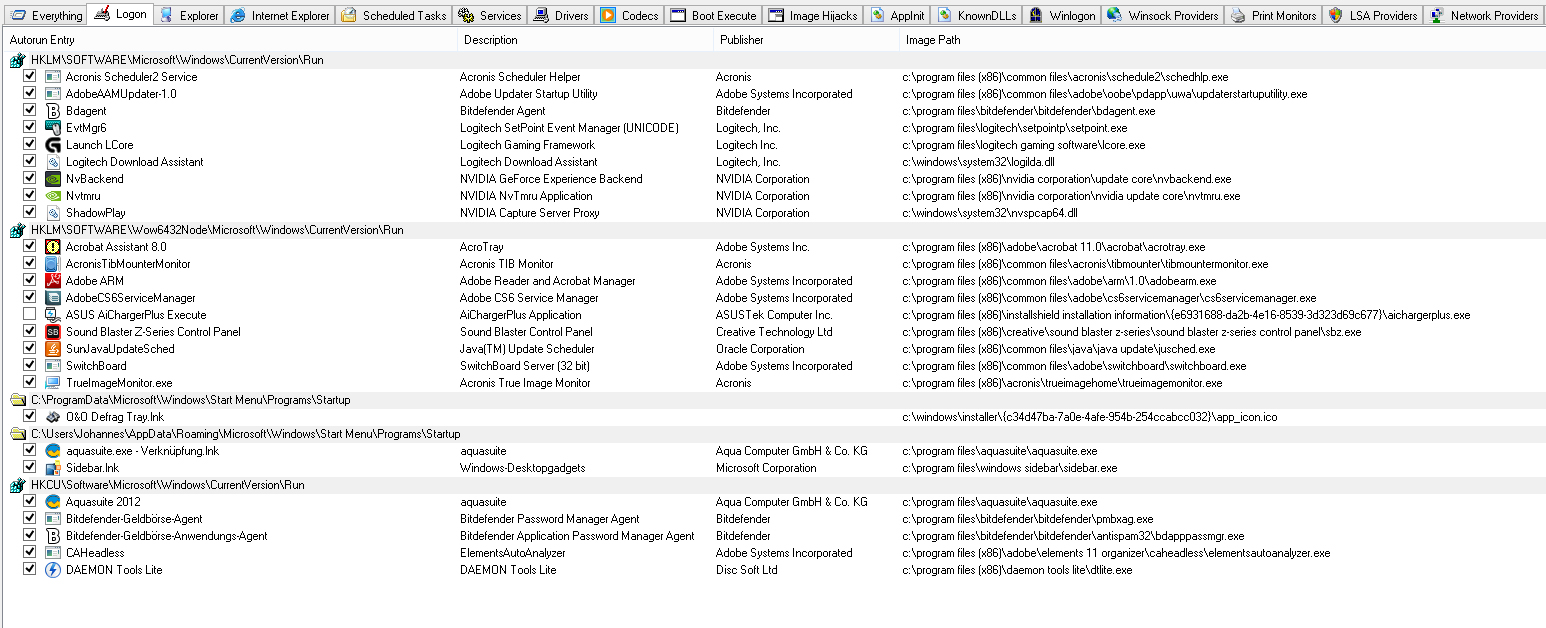

Also ich habe weiterhin das Problem dass die Aquasuite bei mir unter Windows 8.1 nicht startet. Ich habe jetzt nochmal manuell eine zusätzliche Verknüpfung in den Autostartordner vom Startmenü unter "Roaming" eingefügt, daher die Doppelte Aufführung im "Autoruns" Tool, aber es funktioniert immer noch nicht mit der aktuellsten Version der Aquasuite. Ich hatte übrigens eine Neuinstallation der Aquasuite durchgeführt.

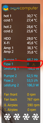

Außerdem stürzt nach einiger Zeit das Profil etwas ab, siehe das markierte Feld. Wenn ich die Aquasuite aufrufe arbeitet der Durchflusssensor ganz normal und zeigt korrekte Werte an. Es muss also ein Fehler in der Übersichtsseitenverwaltung sein.
Bei allen unseren Tesst funktinoniert das bisher ohne Probleme. Es wurde nur die Option in der aquasuite gesetzt.
Wenn mehrere Autostartoptionen aktiv sind (zb. durch kopen in den Autostrtordner) kann trozdem nur eine Instanz der aquasuite starten. Eventuell verursacht dasdie Probleme.
