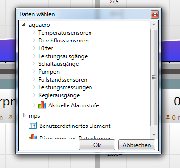

Freitag, 24. Januar 2014, 21:09
Die Übertragung des Signals vom mps Pressure 500 per aquabus an das aquaero5 xt ist Fehlerhaft. Der Wert ist um eine Dekade zu klein. (mps sagt z.B. 74mbar, im aquaero kommen 7,4mbar an)
Ich kann auf der Übersichtseite des aquaero unter "NeuesElement hinzufügen/aquaero" keine Drucksensoren auswählen (siehe Bild im Anhang). Nur wenn ich direkt den mps auswähle kann ich den gemessenen Druck in meine Übersicht eingliedern.
Das ist im Moment noch nicht richtig implementiert, da das aquaero mit dem Wert nicht viel anfangen kann.
Wir schauen uns das aber mal an.
Warum kann ich den Leistungsmessungen keine individuelle Bezeichnung zuweisen?
Bei einigen Messungen/Werten/Reglern kann man keine eigenen Namen vergeben. Das wird auch erst mal so bleiben. Das aquaero muss recht sparsam mit den Ressourcen (Speicher und Rechenleistung) umgehen.
