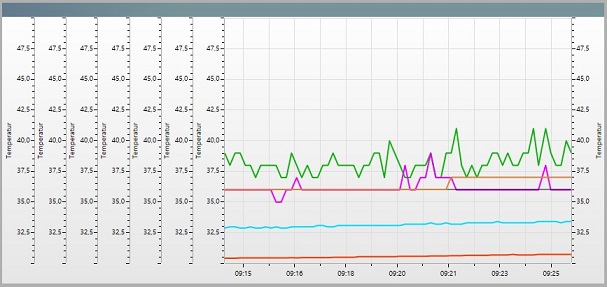

ich hab da noch ein problem mit dem diagramm gefunden.
»Rege« hat folgendes Bild angehängt:
Montag, 30. Juni 2014, 07:24
Ok, das ist noch ein Bug, in der nächsten Version ist das gefixt.
Normalerweise sollte alle Daten mit gleicher Einheit auf die gleiche Achse gemappt werden.
