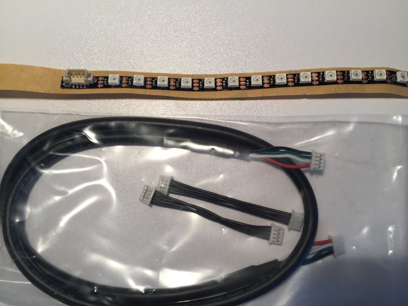

Hallo Stephan, danke für deine Antwort.
Offene Kontaktstellen kenne ich in der Tat nur von RGB Streifen von der Rolle aber nicht bei fertig konfektionierten. Daher habe ich mir beim Einbau über Kurzschlüsse keine Gedanken gemacht. Ob das jetzt in irgendeiner Form fahrlässig war, lässt sich bestimmt drüber streiten.
Auf jeden Fall habe ich mir für meine AC Produkte nun eine große Tüte unterschiedlicher Schrumpfschläuche geholt. Sicher ist sicher.
Soll ich durchbimmeln oder eine Mail schreiben?

Ich werde aus dem Hinweis nicht ganz schlau. Welche offenen Kontaktstellen haben die LEDs bei RGBpx Streifen? Die LEDs im Streifen sind versiegelt und ja, an den Enden sind die Anschlussstecker, welche nicht an Gehäusewände etc anliegen sollten. Diese kann man mit einem leeren Stecker oder auch mit Isolierband absichern (habe ich bisher leider auch noch nicht gemacht), aber werde ich nach den Bildern/Erfahrungen die Tage mal nachholen.

In dem Falle sind es wohl die RGB Adapter die offene Kontaktstellen haben, nicht die Streifen.

Es gibt die LED Streifen mit und ohne Gummi-Überzug. Vermutlich sind die gemeint.

Dieses entspricht auch den IP30 LED-Streifen die man auf der Rolle kauft ;-)

So, alle Adapter in Schrumpfschlauch gepackt. Kosten für 4 Stück = unter 3 Cent. Hoffe irgendwas in dieser Art findet bei AC in Zukunft Berücksichtigung. :)
