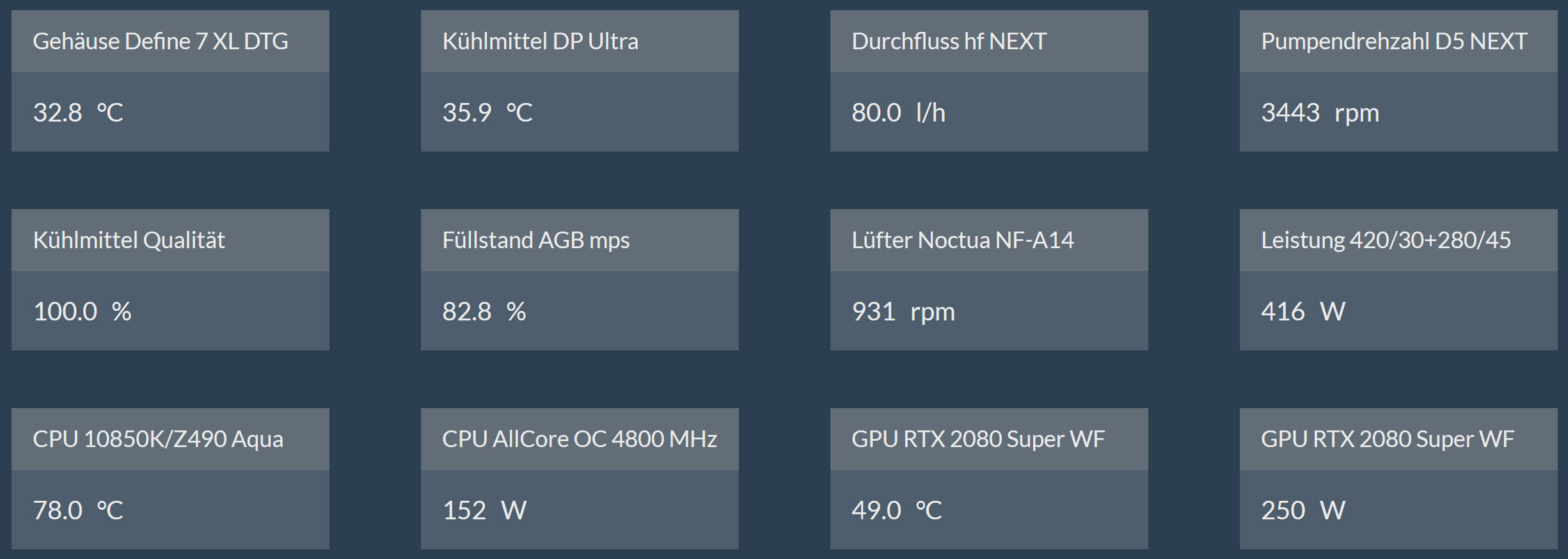

Ich bin anders vorgegangen, habe zuerst Sensoren (Temperatur/Durchfluss) in meinem System verbaut, und mir angeschaut wo die Reise bei entsprechender Auslastung hingeht. Mit diesen Werten habe ich mir die Datenblätter von verfügbaren Lüftern am Markt angeschaut, und mich für Lüfter mit einem Luftdurchsatz 140.2m³/​h, Luftdruck 2.08mmH₂O, und Lautstärke 24.6dB(A) entschieden.
Deine Noctua industrial Lüfter sind nach meiner Ansicht nicht generell für einen angestrebten silent Betrieb geeignet, außer man installiert einen Monster-Radiator, und lässt die Lüfter nur auf geringer Drehzahl laufen. Wenn du aber der Typ bist, der gerne lieber überdimensioniert, ist das eine andere Sache.
Ohne Zahlen von Sensoren aus deinem System, fällt es schwer etwas zu sagen - wie z.B. ob eine Pumpe oder zwei erforderlich sind. Du könntest das z.B. zunächst mit einer Pumpe testen, wenn du alles zusammen gebaut hast, und schauen ob die von dir gewünschte Durchflussmenge passt, wobei sich dann auch wieder die Frage stellt "überdimensioniert oder angepasst"?.
Interessant wären mal Zahlen beim Stresstest (prime+furmark also 100% Last auf CPU/GPU), über Wasser/CPU/Raum-Temperatur, bei welcher Radiator Größe, mit welcher Lüfterdrehzahl, Pumpendrehzahl und Durchflussgeschwindigkeit. Daraus könnte man ggf. Schlüsse ziehen, und bei Bedarf hilfreich diskutieren, und andere würden vielleicht noch entscheidungsträchtige Informationen erhalten.

Ich habe gestern meinen System die Sporen geben lassen, und das sind die Werte:
