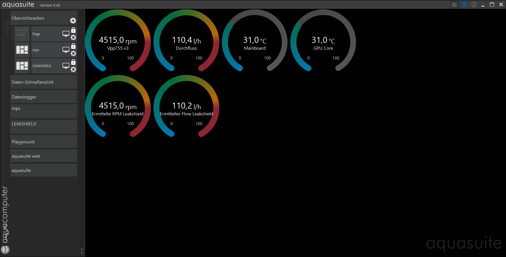

Direkt nach der Zuweisung wird nichts angezeigt, bzw. nur ---. Das heißt, dass es auch da schon nicht funktioniert.
Das an- und abstecken habe ich bereits probiert, auch dann zeigt er nicht die tatsächlichen Werte, sondern nur 1337 bzw. 137.
Außerdem hat das Neustarten des Services den gleichen Effekt.
Wie gesagt, ich denke die View ist fehlerhaft. Ich habe die Sensoren ja auf der Page separat als Tile eingefügt, wie du siehst und da klappt das Auslesen.
Nur die Leakshield-View ermittelt keine Daten und kann folglich auch das Leakshield nicht steuern bzw. dem Leakshield die Infos bereitstellen, was ebenfalls die USB/Timing-Vermutung als Problem ausschließt.
Die Tiles "Durchfluss" und "Vpp755 v3" sind die Sensordaten vom High Flow USB und das PWM-Signal der Pumpe.
Direkt darunter hast du die entsprechenden Sensoren(zuordnungen) des Leakshield. Die Tiles "Durchfluss" und "Ermittelter Flow Leakshield" müssen die gleichen Werte anzeigen,
genauso die Tiles "Vpp755 v3" und "Ermittelte RPM Leakshield". Wobei "Durchfluss" und "Vpp755 v3" die jeweils korrekten Werte zeigen.
