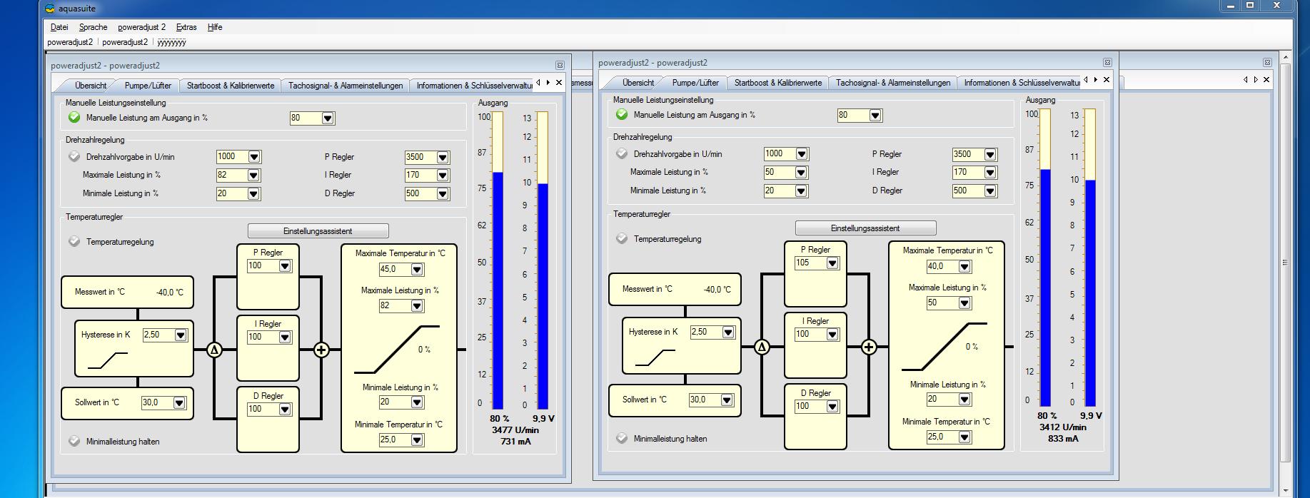

maexi
Sonntag, 19. Juni 2011, 18:21
@Gnome
Welchen 4er hast Du, den mit dem Powerbooster? Wenn ja, der PB ist für Lüfterkanal 1 am AE4 gedacht, da hast Du ca. 25Watt, die Du auch so belasten kannst, allerdings würde ich bei Herstellerangaben über den Verbrauch von Lüftern vorsichtig sein, die angesagten Daten müssen nicht unbedingt stimmen. Du kannst die ganz normalen 9 Lüfter, wenn Du einen Powerbooster verbaut hast über Kanal 1 betreiben und brauchst keinen PA2. Du kannst auch einen AE4 und PA2 zusammen laufen lassen, nur kannst Du den mit AE4 nicht steuern, brauchst Du auch nicht. Wenn Du PA2 in die AS 4.72 einbinden willst, schließt Du PA2 mit einem USB-Kabel ans Board die AS4 erkennt dann PA2 dort kannst die PA2 dann auch steuern. Sieht dann so aus:

An Kanal 1 hab ich bei mir schon die Laing DDC-1RT, da ich die Powerbooster Variante habe. Also kann ich jetzt einfach den Poweradjust ans Board anbinden an nen USB Steckplatz und die Aquaero erkennt die Platine automatisch? Und dann kann ich wohl alle 9 Lüfter an den Poweradjust anschließen?
Also hat der Poweradjust sozusagen nur 1 Ausgang für 9 Lüfter. Kann ich denn 9x Noiseblocker XL2 drüber laufen lassen oder is der Poweradjust dann schon überfordert? :thumbsup:
An das aquaero 5 kannst du das PA nur per aquabus anschließen. An das Mainboard kannst du das PA per USB anschließen. Das eine hat aber mit dem anderen wenig zu tun.
Montag, 20. Juni 2011, 07:32
Das AE4 kann mit dem pa2 nicht kommunizieren, egal wie du es anschließt. Du musst es eigenständig in der Aquasuite konfigurieren, brauchst die Ultra Version und einen eigenen Tempsensor im Kreislauf, wenn du auf ne bestimmte Wassertemp regeln willst.
