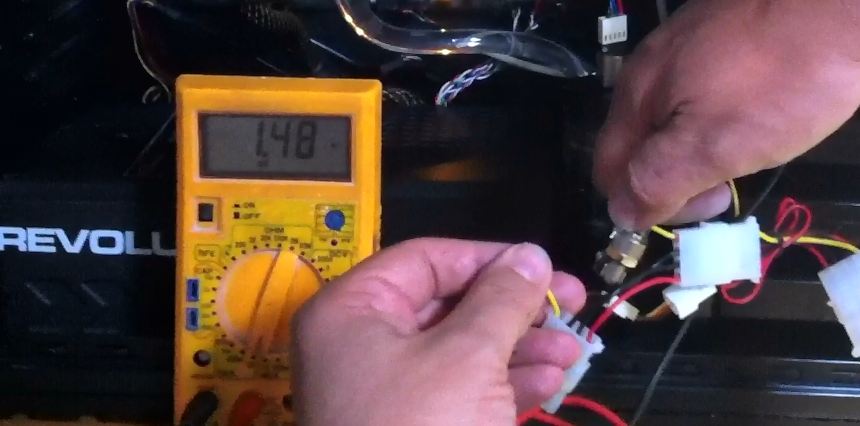

Nein, das ist leider nicht die Ursache. Ich habe die Pumpe gerade wiederholt beim Einschalten gemessen - max. 1,49 A.
Bild vom Versuchsaufbau anbei - gerne kann ich Euch auch den ganzen Video des Tests mailen (~ 51MB)

auf deinem Bild sehe ich nur den Stom den deine Pumpe im Betrieb benötigt, nicht jedoch den einschaltpeak. es gibt Messgeräte die dir den Strompeak messen und diesen als
spitzenwert auch direkt mit anzeigen. besorg dir mal so eins, ich wette du wirst sehen das du deutlich überhalb der 1,5A liegen wirst.
