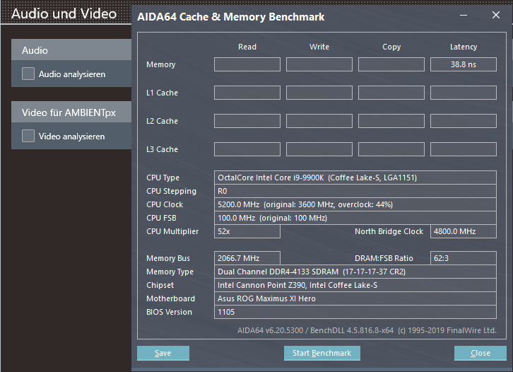

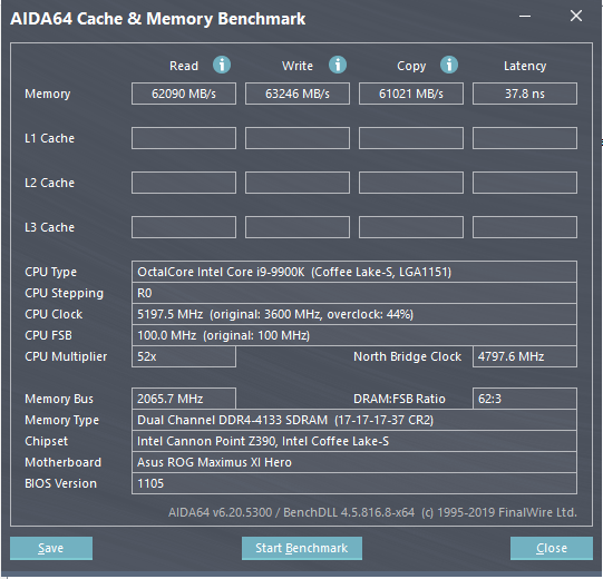

Es stellt sich nun wie folgt dar.
Aquasuite in der Standardinstallation (NICHT geöffnet)
Background Service & Audio/Video Analyse: 39.8ns
Background Service OHNE Audio/Video Analyse: 38.8ns
OHNE Background Service: 37.8ns
