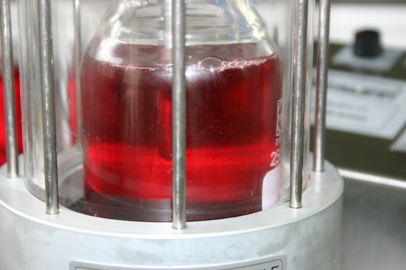

hier mal ein Bild mit den Blasen
edit 12:53:
4 Stunden Laufzeit und die Blasen sind zwar gerade noch so sichtbar, aber viel kleiner und weniger geworden.
Parallel dazu habe ich eine Ölprobe 60 Minuten im Ultraschallbad entgasen lassen, die Probe in den Prototyp gestellt und trotzdem ging die Blasenbildung in gleichem Maße von vorne los.
»Draco« hat folgendes Bild angehängt:
Dieser Beitrag wurde bereits 1 mal editiert, zuletzt von »Draco« (3. August 2009, 12:54)
Empi
Montag, 3. August 2009, 20:54
Vielleicht ist das Ultraschallentgasen nicht so effektiv.
Bei unseren HPLCs entgast man normalerweise mit Durchflussvakuumentgaser oder durch
Heliumeinleitung.

pharaoh
Mittwoch, 5. August 2009, 19:52
hat sich die ölprobe denn beim beschallen eingetrübt, sprich hat das beschallen einen effekt gehabt? und hast du das öl zum entgasen erwärmt?
Draco
Mittwoch, 5. August 2009, 20:49
Nein hat sich nicht getrübt und ja, war erwärmt. Egal, der Prototyp ist fertig. Ich hab jetzt erstmal 3 Wochen Urlaub :-)
