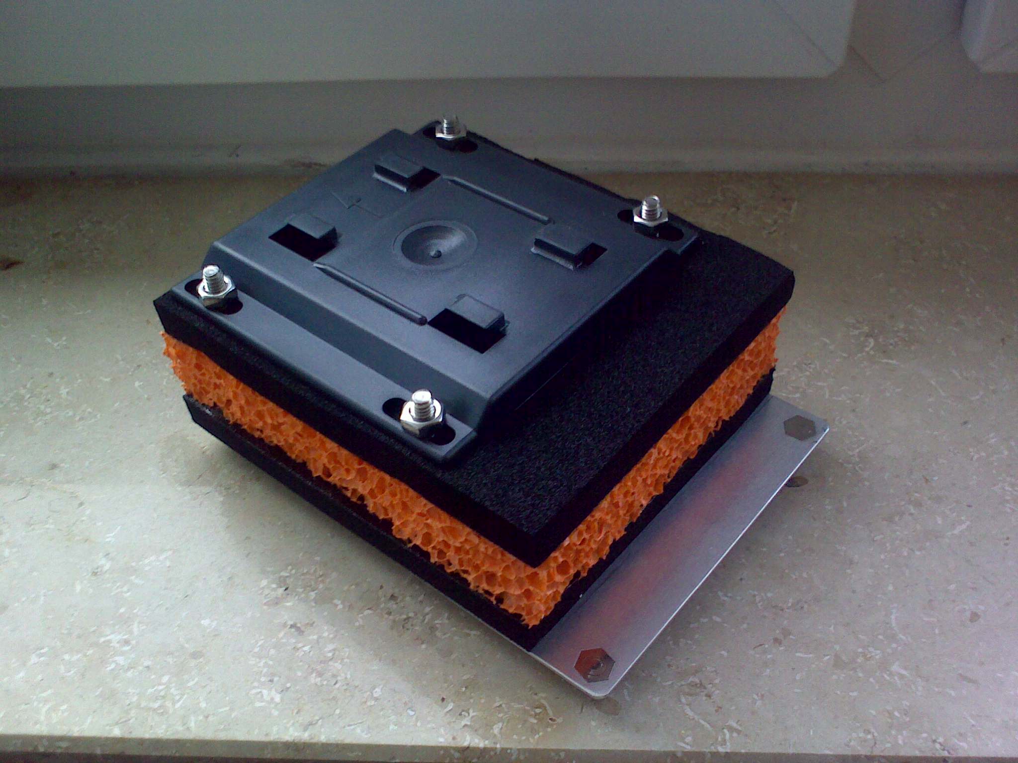

Nun werde ich mich dran machen die neu gelieferte Pumpe unterzubringen.
Vorgestellt habe ich mir hierfür eines der Schallisolierungsbleche mit dem Shoggy Sandwich zu
versehen. Das ganze soll dann etwa so aussehen:

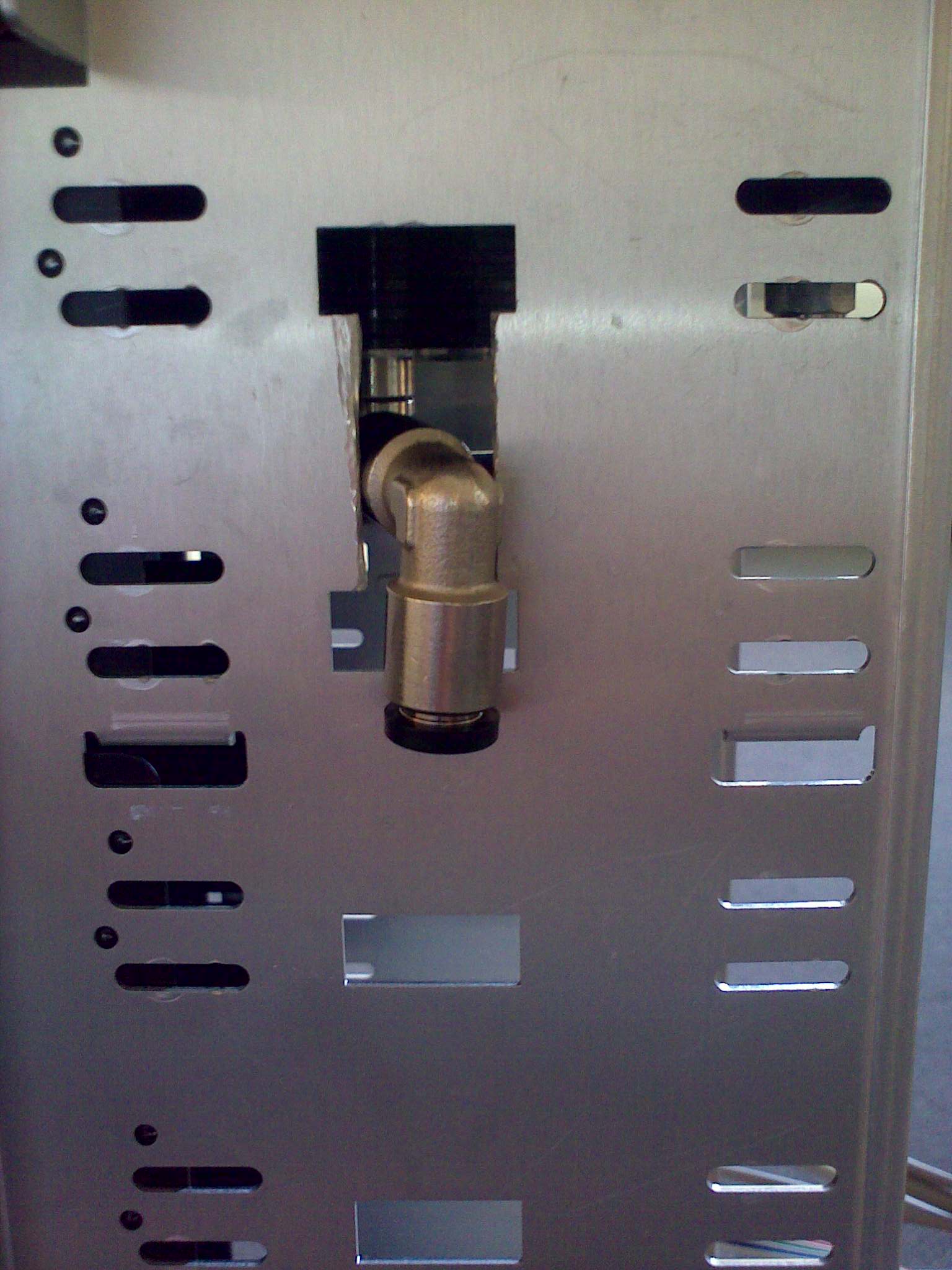

Sitzt die Pumpe werde ich noch etwas das Case bearbeiten müssen um die Verschlauchung
zum Tube herzustellen. (der Weg ist nicht gerade kurz):
Das wäre dann zunächst der Stand der Dinge, anbei noch eine Frage.
Die Verbindung zwischen Radi und Tube hat sich als etwas schwieriger erwiesen, mein Ergebnis sieht
nun so aus:
Ist das soweit von der Schlauchführung vertretbar??
An den anderen Anschluss am Tube kommt dann die Leitung von der Pumpe. Hierfür werde ich
noch einen Ausschnitt an der Seite des Laufwerkskäfig machen und dort einen Winkel einsetzen, damit
der Schlauch dann an der Außenseite der Laufwerksschächte nach unten geführt werden kann.
Ich bitte um Rückmeldung und Anregungen, das ganze gestaltet sich etwas schwerer als gedacht...

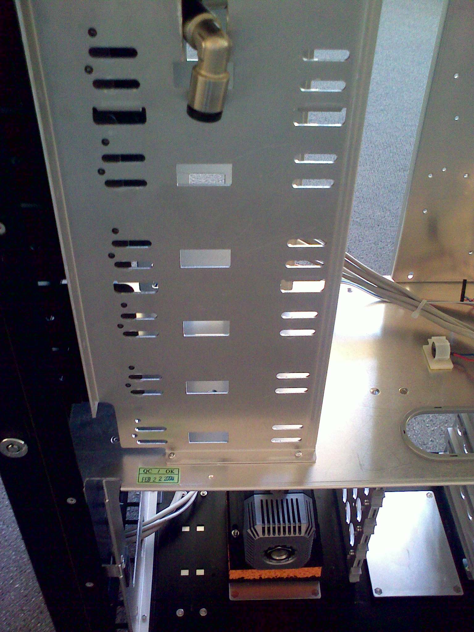

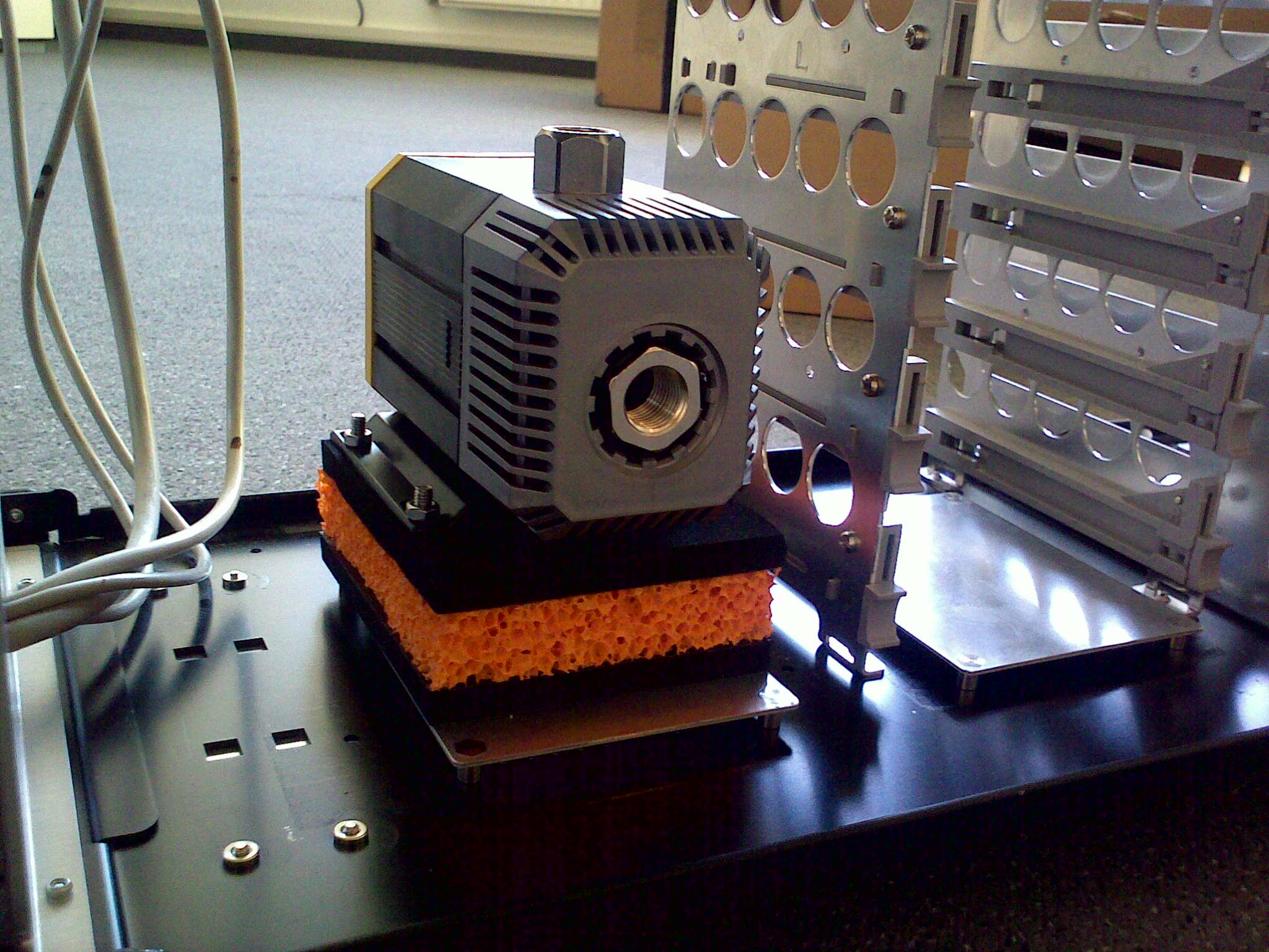

Die Pumpe hat ihren Platz
Thursday, April 1st 2010, 7:00pm
Mittels Abload.de ist es mir nun gelungen den Fehler zu beheben, danke für den Tipp!
Es ist wieder etwas Bastelei vergangen und das Ergebnis ist als optimal anzusehen.
Um nun den Tube und die Pumpe zu verbinden werde ich ein Loch in den Zwischenboden bohren
für die Schlauchdurchführung. Das ganze ist auf dem letzten Bild schon angedeutet.
Nun könnt Ihr euch selbst vom Ergebnis überzeugen:

Abschließend habe ich noch das Loch für den Schlauch auf dem Weg zur Pumpe gebohrt:
In absehbarer Zeit erfolgt nun die Demontage des alten Towers um den neuen in Betrieb nehmen zu können, bin gespannt wie das alles klappt....
