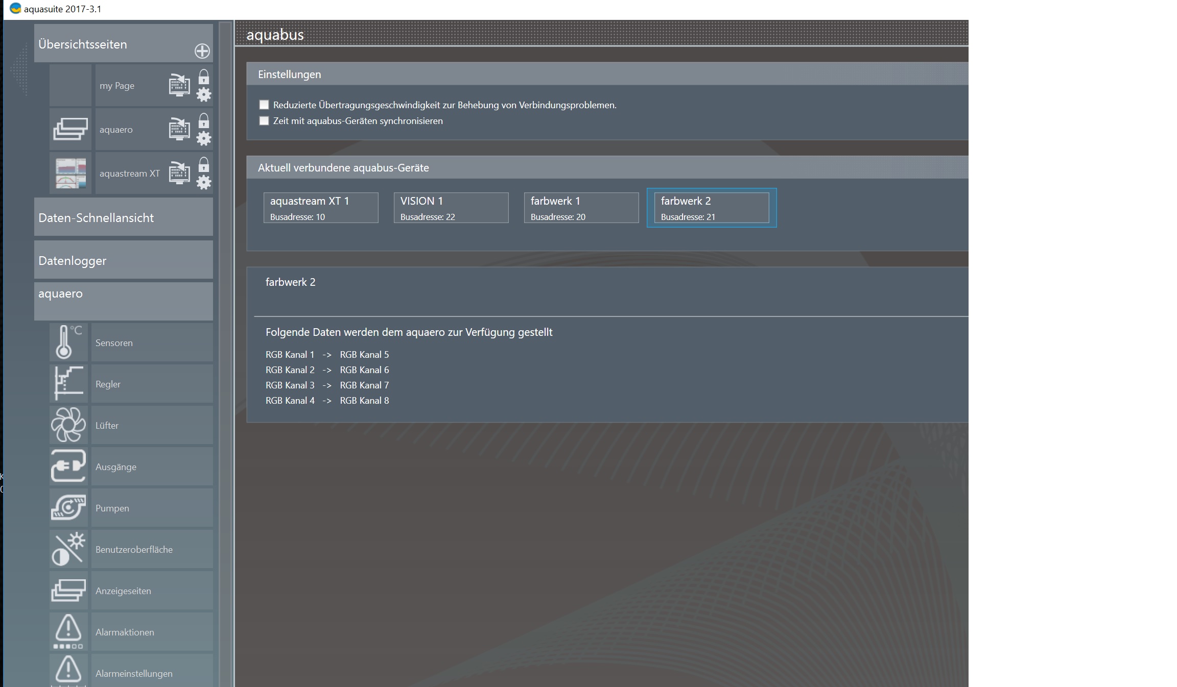

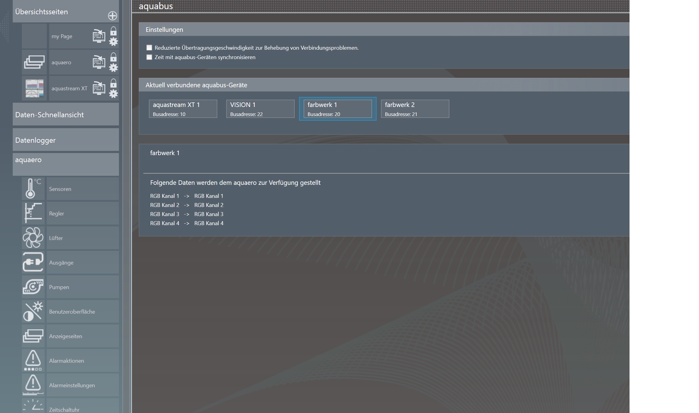

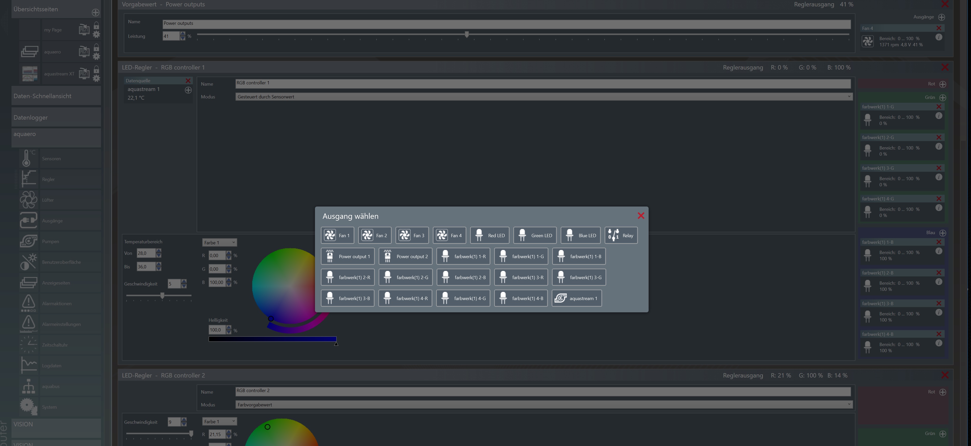

DjTomCat1980
Donnerstag, 30. November 2017, 19:59
Also das mit den 2x frabwerk am aquabus funzt immer noch nicht.
Sie werden zwar erkannt aber aber ich kann nur noch farbwerk1 die LED Fraben zuweisen. Farbwerk 2 taucht gar nicht mehr auf.
ICH HABE DEN FEHLER GEFUNDEN!!! ES LÄUFT JETZT WIE ES SOLL!!!

DjTomCat1980
Freitag, 1. Dezember 2017, 21:34
Und die Lösung war? :?:
Bin in der aquasuite auf aquaero --> Ausgänge --> farbwerk2 --> Ausgang steuern , das wars.
Aber im ersten Moment denkt man da nicht drüber nach.
