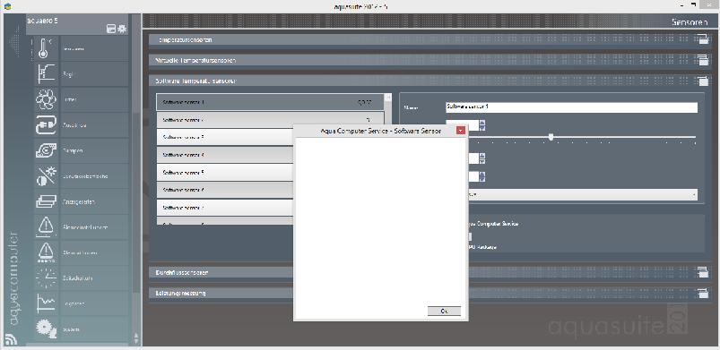

ronondex
Sunday, December 9th 2012, 5:48pm
alles eingestellt bei Wähle Datenquelle bekomme ich nur ein graues leeres Feld

ronondex
Sunday, December 9th 2012, 5:54pm
Genau so kenne ich das auch das Fenster öffnet sich aber das Fenster ist leer und nur das ok Button ist da
ronondex
Sunday, December 9th 2012, 6:01pm
so ist bei mir

Monday, December 10th 2012, 7:10am
Das ist ein Fehler von OHM, entwerder die Top aktelle version nehemn aus Google Code oder die vorgängerversion. Mit der aquasuite hat das nichts zu tun.
Wenn das Fenster leer ist, findet die aquasuite keine Sensoren bzw. das Programm exportiert keine Daten.
ronondex
Monday, December 10th 2012, 9:19pm
Danke für die Schnelle hilfe
Ich habe die Vorgängerversion von OHM geladen da die aktuelle irgenwie nicht auf win 8 funktioniert
