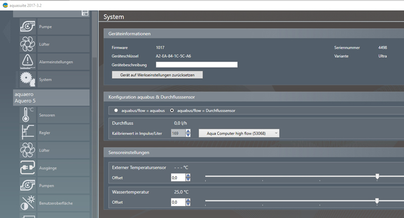

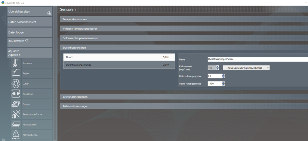

Jabberwoky
Durchflusssensor high flow ohne Funktion
mardi 2 janvier 2018, 10:32
Nach Update auf 3.2 wird kein Wert mehr angezeigt. Davor hatte ich drei Jahre kein Problem mit der Anzeige, hatte immer so um die 70 l/h.
PC mehrfach ein- und ausgeschaltet und auch vom Stromnetz getrennt, kein Erfolg. Habe ich noch was in der Konfig vergessen/übersehen, oder ist der Bug mit Ver. 3.1. doch nicht behoben?

mardi 2 janvier 2018, 10:36
du hast an deiner aquastream XT einen Durchflusssensor angeschlossen? Wenn ja welchen?
Jabberwoky
mardi 2 janvier 2018, 10:41
Durchflusssensor high flow G1/4 für aquaero, aquastream XT ultra und poweradjust Nr. 53068. Der ist am Aquero5 über das dreiadrige Kabel angeschlossen.
mardi 2 janvier 2018, 13:58
Du hast einen Screenshot der Pumpe gepostet. Wenn du an der Pumpe keinen Sensor angeschlossen hast kann die Pumpe auch keinen Durchfluss anzeigen. Und wenn du die Pumpe per aquabus mit dem aquaero verbunden hast und deine Einstellung auf "Durchflusssensor" steht machst du Dir eins von beiden Geräten kaputt.

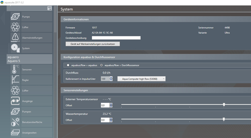

Jabberwoky
mardi 2 janvier 2018, 15:35
Habe es jetzt umgestellt auf aquabus und den Rechner neugestartet (Bild *_30). PC danach ausgesschaltet und Stromstecker gezogen.
Im Aquero wird weiterhin kein Durchfluss angezeigt.

mardi 2 janvier 2018, 15:43
Mache bitte hier: https://forum.aquacomputer.de/board2-ber…-und-steuerung/
ein neues Topic auf und beschreibe genau Was wo (Welcher Anschluss) mit welchem Kabel angeschlossen ist.
Welche Werte nicht richtig sind (mit Screenschot).
Wenn du Hilfe willst solltest du schon mehr Informationen liefern. Im Moment gehe ich von einem falsch angeschlossenen Sensor aus.
