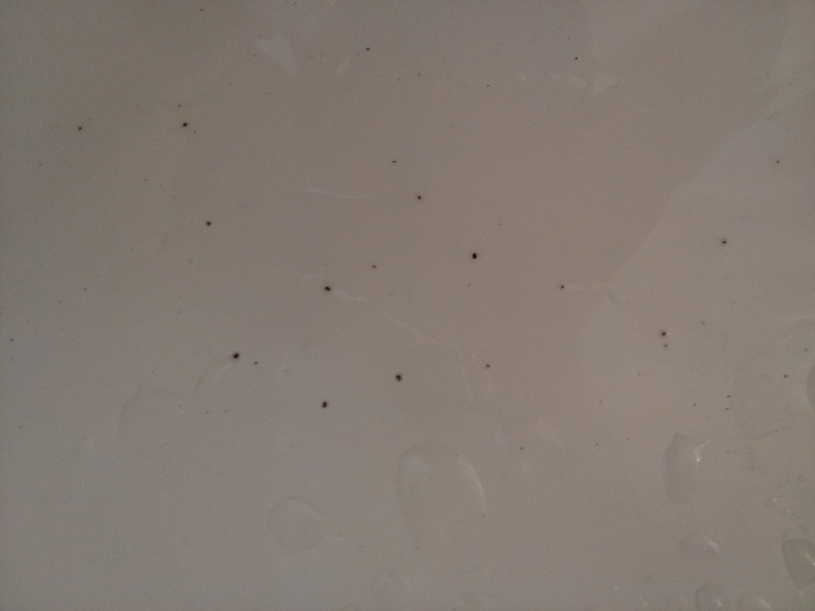

Hey Jungs,
ich hab seit neustem bräunliche Steinchen im Wasser ... da ich normal relativ viel Leitungswasser trinke, mache ich mir da natürlich jetzt meine Gedanken ..
So in etwa sieht das aus:
Hat jemand Erfahrung damit ? :X

Die Steinchen können durch eine Rohrreparatur ins Trinkwasser gekommen sein.
Hier in Berlin kommt das Leitungswasser aus Brunnen die meisten in bewaldeten Gebieten liegen. Der Boden jedoch besteht größtenteils aus Sand. Märkischem Sand.
Dieser Sand ist oft sehr sehr fein, kann von den Filtern der Wasserwerke nicht vollständig zurück gehalten werden und kommt somit ins Rohrsystem.
Deshalb ist das Wasser sehr mineralreich, soll heissen, Rohrleitungen setzen sich über längere Zeit zu. Der Wasserkocher und die Kaffemaschine setzen schnell Kalk an usw.
Die Steinchen hier in Berlin sind jedoch nicht so groß wie bei dir, deshalb tippe ich wie oben geschrieben auf eine Verunreinigung durch eine Reparatur oder vielleicht ist das auch etwas das durch ein defektes Heizgerät, Boiler, oder Durchlauferhitzer o.Ä. entstanden ist. Tauchen die Partikel denn bei warmen oder kaltem Wasser auf?

Die Dinger sind so ca bis nem knappen Millimeter groß. Kommen beim kalten Wasser, aber somit bestimmt auch beim Warmwasser, da dass bei mir nur durch nen Boiler kommt. Glaube das trat auch erst auf, nachdem ich im Haus mal Wohnungsarbeiten gehört hatte... keine Ahnung was die da gemacht haben.. vielleicht haben sie ein Rohr "angebohrt" und durch die Vibrationen hat sich der Scheiss gelöst ?

das sind meist Teilchen aus der Hauptwasserleitung die noch immer zu großen Teilen aus beschichtetem Gusseisen besteht abhilfe schaft ein Perlator am Wasserhahn wen man den regelmäßig reinigt und entkalkt hält der ewig
Zum kalk im Wasser ich habe mir ne Brita Filtersystem in die Küche eingebaut reduziert den kalkgehalt und befreit auch von sonstigen Schwebestoffen im Wasser seither trinke ich nur noch Leitungswasser

Ich trinke auch nur Leitunswasser und setze an allen Wasserhähnen diese Perlatoren ein. Wenn ich die abschraube zum Entkalken finde ich da auch immer 1-4 kleine Steinchen drin, meist aus Metall. Also ich habe mich damit abgefunden und finde das normal bzw. vertraue auf die Perlatoren.

Dein Vermieter muss einen Hausanschlussfilter in der Installation haben. Wenn nicht, soll er den gefälligst nachrüsten (lassen) ... Ich hab so "Steinchen" auch im Wasser.. der Filter ist bei uns noch nicht da, wird aber in den nächsten Monaten eingebaut. Ich hoffe dann ist ruhe. (Moderne Perlatoren sind echt verdammt teuer..... bis zu 9euro/stück)
Ein FIltersystem würde ich jetzt nur empfehlen, wenn man sich auch zutraut immer an die Filterwechsel zu denken... ;) Sonst wirds durch den Filter eher schlimmer..
