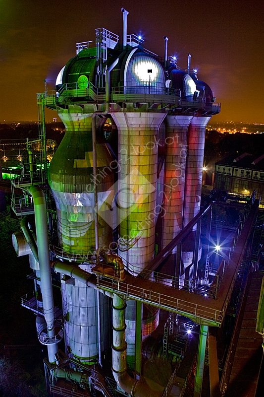

Das Ganze mal in Bildform...
Ausgansmaterial:
Ergebnis:
EOS 5D mit 24-70L @ 24mm, f/11
Und auch das nicht wirklich komplett sauber... aber man muss an der Stelle das Stativ an die Reling und die Kamera über den Abgrund lehnen, um keine störenden Teile mit auf dem Bild zu haben - wenn dann eine doofe Tourigruppe wie die Blöden die Treppe heraufgestampft kommt so dass Aufnahmen UND Stativposition verwackeln, kann einem schon mal die Lust an der kompletten Neuanfertigung der Belichtungsreihe von 2min bis 0,3s runter plus die noch fehlenden kürzeren Zeiten unter 0,3s vergehen... >:( >:( :-/ >:( >:( >:(

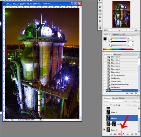

@hdr: danke schonmal für die tips und hinweise, das grundprinzip ist mir klar. was ich nicht verstanden hab: was ist eine ebenenmaske und wie kann man die mit photoshop erstellen?
Ich bau dir gleich mal nen Screenshot...
[EDIT]
Man hat die Lichter auf der unteren Ebene ausgewählt, weiche Auswahlkante ausgeführt, wählt dann die nächsthöhere Ebene aus und drückt auf die im Screenshot angegebene Schaltfläche.
[EDIT2] falls man es nicht erkennen können sollte - das Symbol, in welchem ein Kreis innerhalb eines Quadrats zu sehen ist. [/EDIT2]
Damit erstellt man aus den Lichtern eine Ebenenmaske auf der höherliegenden Ebene, wodurch die Teile der darunterliegenden partiell "durchscheinen".
Danach die Ebenenmaske wieder abwählen, in dem man links auf das Ebenensymbol klickt.
Wie das fertig aussieht, kann man eine Ebene darunter sehen - links die Ebene, rechts daneben die schwarze Maske mit den Lichtern.
