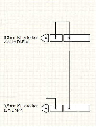

Ich hab da noch eine Idee
@Hayes kannst du gut löten ?
Es gibt noch eine Möglichkeit aus dem Symetrischen Signal ein Unsymetrisches zu machen auf Low-Budget was fürn Anfang völlig reichen sollte..
Da deine DiBox im Amp eine Klinkenbuchse hat ist diese in Stereo ausgeführt . Die Spitze führt das Hot-Signal, die mitte das Cold und das Ende Masse/Schirm
Die müsstest eine Brücke zwischen Masse/Schirm und Cold löten dann dann hast du nur noch zwei stellen an den du das Signal abgreifen kannst Hot und Masse/Schirm. Damit gehst du dann auf einen 3,5 mm Stecker Spitze und Mitte zusammen (Links und Rechts) und Masse/Schrim
Damit hat du nur ein Mono Signal was so ne DI Box auch nur ausgibt
Ich hab nen Bild angehängt wie es aussehen soll..
mfg
Artur

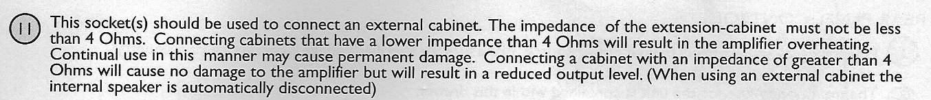

Also die Lösung mit dem Line-out wäre echt optimal! Der Amp hat schon nen Ausgang für externen Lautsprecher, da müßte ich denn ja bloß die entsprechenden Widerstände davor löten und ich hab ein Line-Signal oder?
Hier mal zwei Scans aus dem Manual vom Amp, was da steht wegen der Impedanz das geht ja denn in Ordnung bei 10k Ohm oder wie ist das zu verstehen? Parallel oder in Reihe einlöten? Und macht das Probleme, wenn der interne Speaker parallel läuft, also diesen Schaltkontakt der da beschrieben ist einfach abklemmen?

PsiQ
Thursday, June 4th 2009, 10:53pm
ließ dir mal das hier durch, hab ich grad gefunden, und hör die beispiele ganz unten an, das wäre die Lösung für "ganz ohne deinen amp".
http://www.audioattic.de/projects/stamp.html
Wegen der einfach an den PC-Stöpseln Lösung muß ich noch etwas suchen, was bei der soundkarten im Line in hängt, und was da ran muß. Dein Amp geht nicht flöten, aber evtl dein soundkarteneingang.. Wobei das bei onboard eh kein Verlust ist, sondern ein Grund was gescheites zu kaufen.
Was stört dich daran,dass der den originalen lautsprecher abschaltet, du kannst es dann eh besser am PC per headset hören, sonst merkste nicht wie und was reinkommt.
Probleme:
Pegelanpassung: wieviel millivolt will die soundkarte und was kommt (AC-Spannungsmessung) aus deinem Amp parallel zum lautsprecher raus? => Spannungsteiler
Gleichstrom-Fluß verhindern => kondensator einbauen, der groß genug ist um alle frequenzen durchzulassen, aber eben keinen strom.
Soundkarte nicht schrotten.
-was isses für ne soundkarte?
