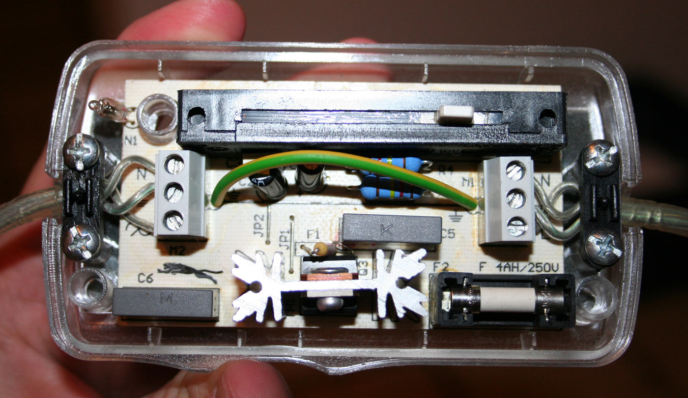

Kannst Du den mal aufschrauben und fotographieren (Bestückungsseite reicht). Mich würde schon mal interessieren, was die da angestellt haben.
Achtung - nicht anfassen der Kondensator hat wahrscheinlich noch Restladung.

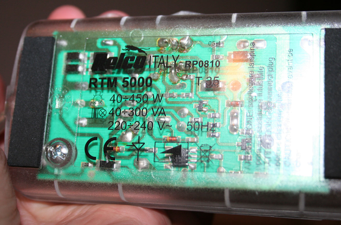

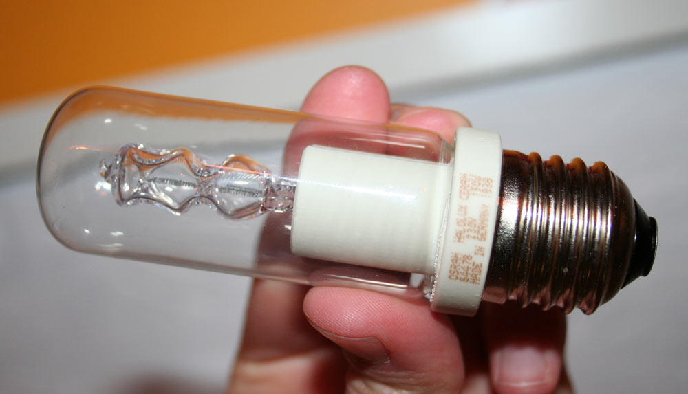

Hier die angeforderten Bilder:

Der Dimmer ist von Relco, das habe ich schon am ersten Bild mit dem Panther-Logo entdeckt. Auf der Rückseite ist auch der Typ vermerkt.
Das ist zwar laut Aufschrift "Made in Italy", was ja so schon nicht gerade ein Qualitätsmerkmal ist, darin steckt aber billigster China-Müll.
Der Hersteller sitzt hier in Hilden bei Düsseldorf. http://www.relco.it/germania/index.htm
Bitte den Händler mal mit Relco in Hilden Kontakt auszunehmen. Die tauschen Ihren China-Plunder eigentlich recht kulant gegen anderen China-Plunder aus. :D
Leider ist Relco in Italien der größte Zulieferer der Leuchtenindustrie und somit in fast allen "Designer"-Lampen irgendwie verbaut. (Dimmer, Schalter, Fassungen, Trafos usw.)
Unter Umständen ist es stressfreier für Dich, wenn du Dir im Fachhandel einen vernünftigen Schnurdimmer mit Fußbedienung kaufst.
El_PResidente
Im Katalog auf Seite 334 ganz unten ist er zu finden. Das ist das China-Modell bei dem auch einige Zeichen und Spezifikationen fehlen. Es gibt denselben Dimmer auch in einer vernünftigen Version, Artikelnumer RS7118.
Das dürte die wirklich in Europa hergestellte Version sein. (ENEC 03-Spezifikation ungefähr = VDE Prüfzeichen, das der RTM5000 T nicht hat, sowie das IMQ (Italienischen Prüfzeichen)
