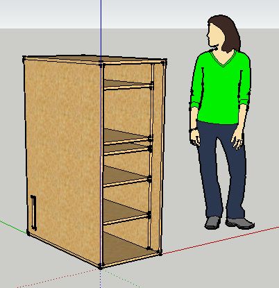

Wollte nen kleinen Schrank/Rack bauen und wollte so wenig verschnitt wie möglich haben und dem entsprechend das Rack anpassen.
Thursday, December 22nd 2011, 2:54pm
Dann würd ich mir direkt die Platten zuschneiden lassen... Das was man bei ganzen Platten sparen würde, geht an Verschnitt und Arbeit 3mal drauf.

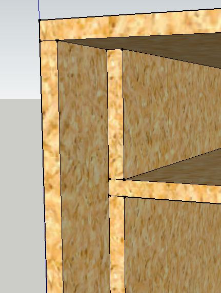

Also sketchup sagt mir die maße
1350 mm x 1000 mm
1350 mm x 1000 mm
450 mm x 1000 mm
450 mm x 1000 mm
700 mm x 500 mm
700 mm x 500 mm
700 mm x 500 mm
700 mm x 500 mm
700 mm x 500 mm
150 mm x 500 mm
150 mm x 500 mm
350 mm x 500 mm
350 mm x 500 mm
50 mm x 500 mm
50 mm x 500 mm
200 mm x 500 mm
200 mm x 500 mm
250 mm x 500 mm
250 mm x 500 mm
250 mm x 500 mm
250 mm x 500 mm
EDIT:
Natürlich ist es auch möglich die ersten 4 platten nur
1350 mm x 930 mm
1350 mm x 930 mm
450 mm x 930 mm
450 mm x 930 mm
groß sein
This post has been edited 1 times, last edit by "db-master" (Dec 22nd 2011, 3:26pm)

1350 x 1000 x 12 1350
540 x 1000 x 12 540
540 x 1000 x 12 540
3,78 m² 18,8622€
250 x 500 x 22 125
250 x 500 x 22 125
516 x 500 x 22 258
250 x 500 x 22 125
250 x 500 x 22 125
516 x 500 x 22 258
200 x 500 x 22 100
200 x 500 x 22 100
516 x 500 x 22 258
50 x 500 x 22 25
50 x 500 x 22 25
516 x 500 x 22 258
350 x 500 x 22 175
350 x 500 x 22 175
516 x 500 x 22 258
150 x 500 x 22 75
150 x 500 x 22 75
2,54 m² 22,8092€
wenn ich den verschnitt nicht bezahlen muss und von den 12 mm platten haben wir noch massig.
