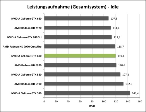

1. Temperatur
2. Ja ab 20%
3. Full Cablemanagement
4. 2-4x GTX + oc
5. Weil man Netzteile halt nicht mit 100% auslastet, auch nicht im Peak!
Außerdem:
Quelle: techpowerup
Wie man sieht sind wir schon bei 80W bei einer Effizienz von 84%. Wie man oben ablesen kann ist das NT bei 400W-600W am effizientesten.
Hier mal ein Auszug aus dem HWLUX Test damit man sich mal vom Idleverbrauch ein Bild machen kann:
Quelle HWLUX
Anhand dieses Bildes kannst Du sehen wo man so im idls rumgammelt. Ich hab derzeit 2 580er GTX drinne und den 2600k auf 4.2Ghz laufen. Mein idlewert liegt bei knappe 150W. soviel zum Thema außerhalb der Effizienz. Zugegebenermaßen hat nicht jeder top Hardware, es gibt auch genügend Internetrechner wo das Blödsinn ist. Dort ist so ein NT natürlich ebenfalls quatsch.
Die Bildquellen sind eingetragen, damit dürfte das ok sein denke ich. Falls nicht, bitte waltet Eures amtes MODs. Danke 8)
