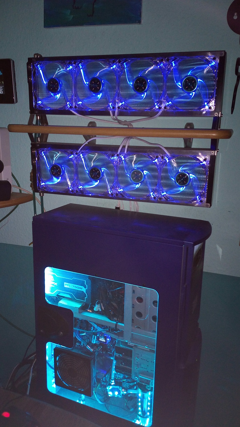

Ich habe meine Radiatoren (2x AMS 480) über dem Gehäuse jeweils über und unter ein Regal geschraubt und Schnellkupplungen zum trennen verwendet.
