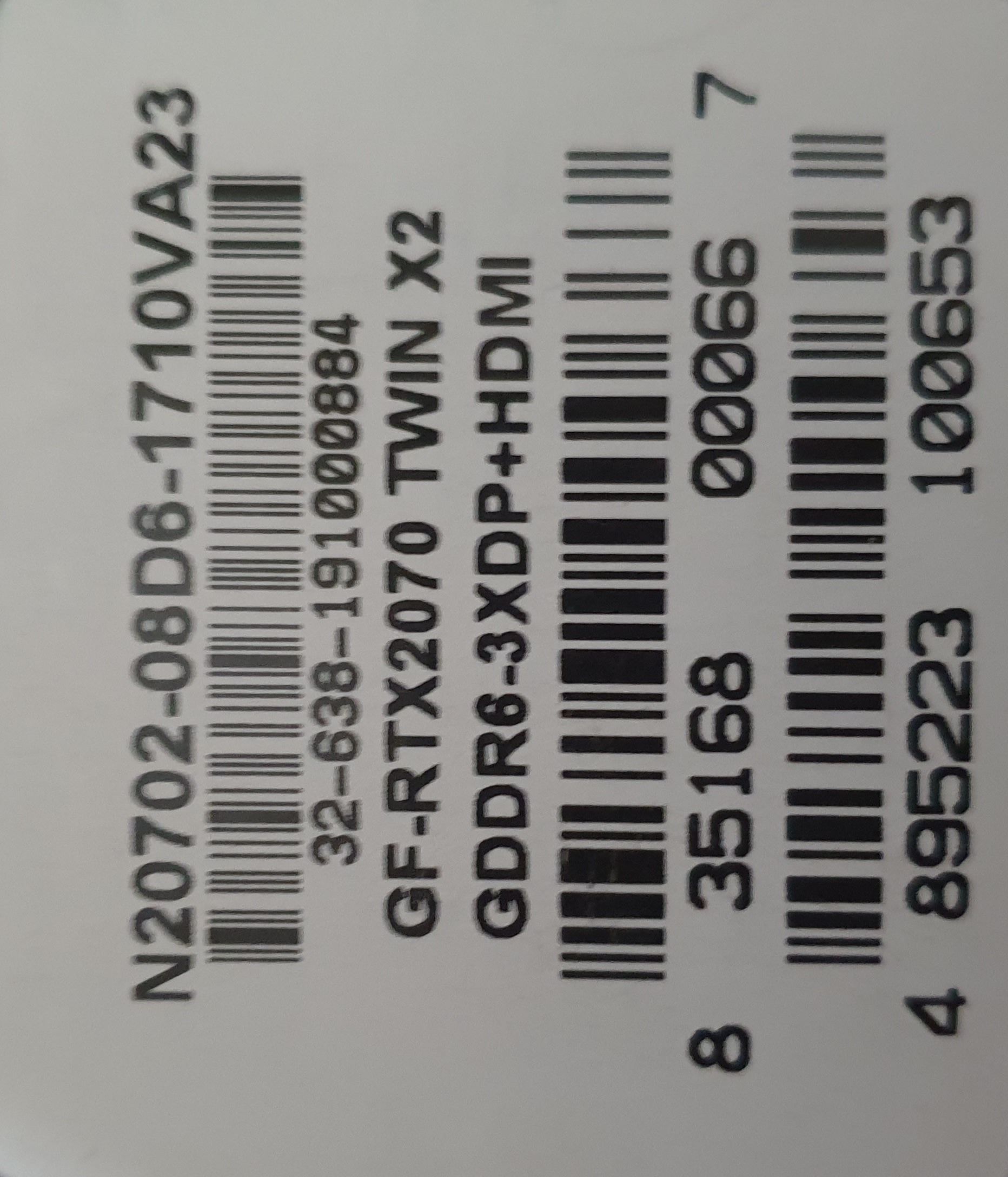

Was steht denn noch dabei? Hast du einen Karton dazu? Stehen da auch Nummern in der Form? N20702-08D6-1160VA22
Jetipower
Montag, 8. Juni 2020, 17:13
Es steht folgende Nummer drauf
N20702-08D6-1710VA23
Ich habe es nochmal als Bild beigefügt.

Erzi
Montag, 8. Juni 2020, 20:10
Hatte mal bei EK geschaut, aber dort keinen passenden gefunden. Pech gehabt sag ich mal. Vielleicht verkaufen und durch eine andere im Referenzdesign ersetzen. Würde ich mir überlegen.

Donnerstag, 9. Juli 2020, 14:13
Such mal nach N-ICH2070TWIN-X. Da steht das Rev 2 zwar nicht bei, aber wenn du dir mal die Platine der Rev 1 und 2 ansiehst wirst du feststellen, dass der kühler nur auf die Rev 2 und nicht auf die Rev 1 passen kann.
