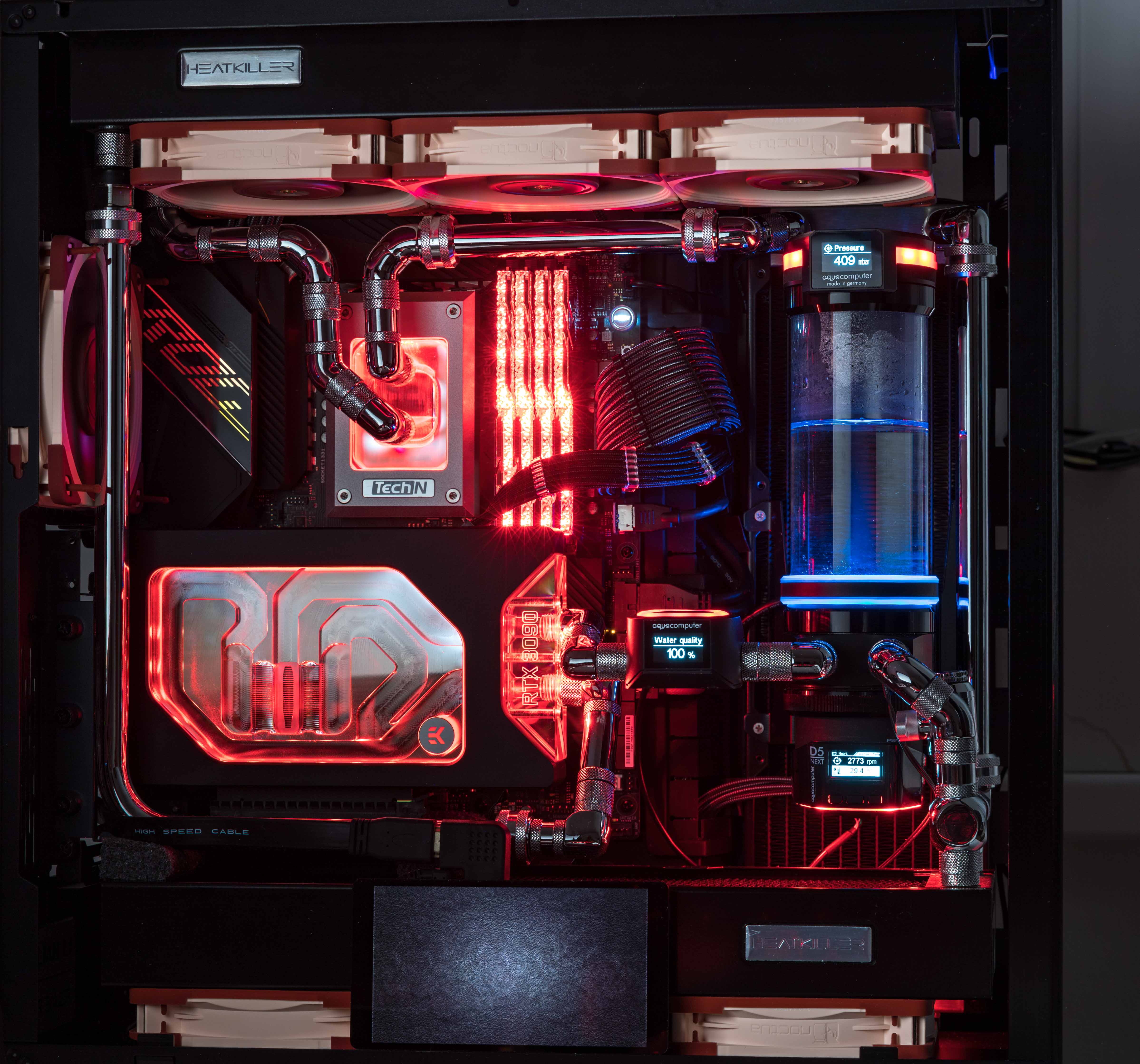

DaLiu
Freitag, 6. August 2021, 22:49
Nice build, I have a similar build.
»DaLiu« hat folgende Datei angehängt:
  • IMG_4949.jpg (965,22 kB - 374 mal heruntergeladen - zuletzt: 3. März 2026, 00:31)
