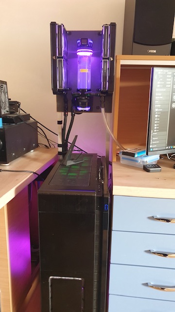

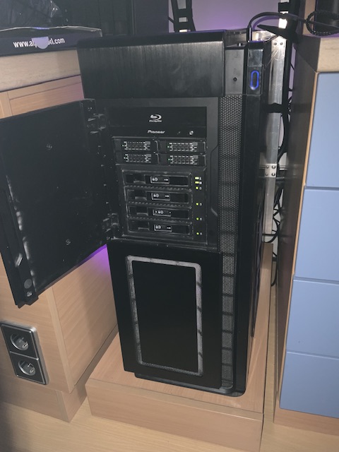

Mein primäres Ziel war die externe Wasserkühlung am PC Gehäuse zu montieren, sodas ich den 29kg schweren Rechner, welcher auf einer Fahrbaren Holzplatte steht, einfach vorschieben konnte.
Die Umsetzung der Halterung stellte mich vor immer neue Herausforderungen.
Zum einen waren die Seitenteile vom Gehäuse nicht mehr zu montieren oder Abzunehmen da die Aluprofile die Schrauben verdeckten.
Andererseits konnte bei montierten Seitendeckel die Halterung nicht mehr befestigt werden.
Zu guter letzt entschied ich mich für eine 3 Teilige Lösung.
Am Gehäuse wurden Winkel entworfen in welche der Tragende Teil von oben eingestzt werden konnte.
Der tragende Teil besteht im wesentlichen aus 20mm Aluprofilen und 40mm Aluleisten zum versteifen und für die Möglichkeit es in die Winkel einzusetzen.
In diese aufgesetzt Halterung wurde die vorgefertigte Wasserkühlung mittlels 15mm Aluprofilen in die 20mm Aluprofile ca 30cm eingeschoben.
Die 16/10 PEDM Schläuche wurden mit 3/8 Zoll Eiszapfen Schnellkupplungen verbunden und über eine Slot Durchführung ins innere geleitet.
Bei der Slotdurchführung wurde ein T-Stück mit einer Entleerung verbaut, um ein späteres Neubefüllen und reinigen zu erleichtern.
Die Stromversorgung wird mittels Molex Slotblech nach außen geführt und mit einer 90cm Verlängerung mit der Haupteinheit verbunden.

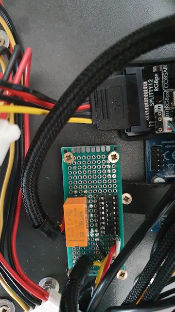

Ein selbstgebauter Molex Unterbrecher mit einem Relais für die Pumpe, welcher mittels Druckschalter geschaltet werden kann, wurde eingebaut, um beim füllen über das Leakshield ein trockenlaufen der Pumpe zu verhindern.
Bei aktiver Unterbrechung leuchtet der Schalter zur Kontrolle.
Als Radiatoren sind 2 280mm Corsair mit Lian Li AL140 Lüfter verbaut.
Zum Schutz der Radiatoren mit Metallfilter beiderseits.
Die Beleuchtung wird über ein Splitty 12 verbunden, und über die D5 versorgt, wie auch die Lüfter.

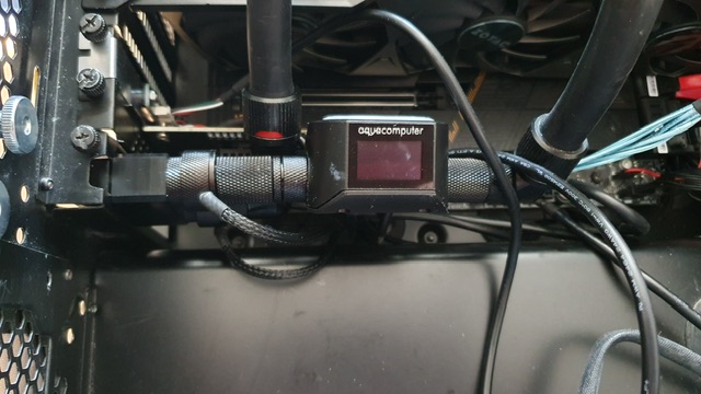

Im Gehäuse selbst in ein High Flow Next Durchflusssensor und ein Octo verbaut.

Aquacomputer High Flow Next Durchflusssensor
Aquacomputer Octo

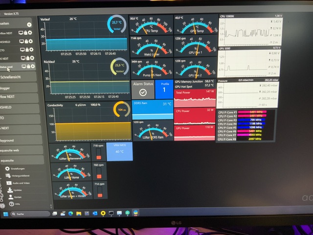

Pumpe fix auf 50% ca 105l/min Durchfluß
Lüfter auf 70% ca 1150 rpm
CPU 30 Grad im Leerlauf, 60 Grad beim Spielen.
Geräuschpegel: sehr leise wenn die Luft aus dem Pumpengehäuse ist. Momentan sind die Grafikkartenlüfter am lautesten
Wassertemperatur. unter Last ca. 31 Grad bei ca. 280W, über 300 W erreiche ich sehr selten
Leerlauf ca 26 Grad
Raumtemperatur 24 Grad
Delta T Vor/Rücklauf ca. 0,7 Grad
Delta T zu Zimmertemperatur ca. 6 Grad

Wie auf einem der Bilder zu sehen, ist die Rückseite des PCs nur schwer zugängig.
