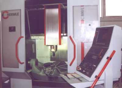

naja so schön is die auch net :P die finde ich schöner
is eine von unseren auf arbeit eine C800U !!!

wieso das c800u cnc bearbeitungszentrum kostet doch nur 1mio€ geht doch :P
