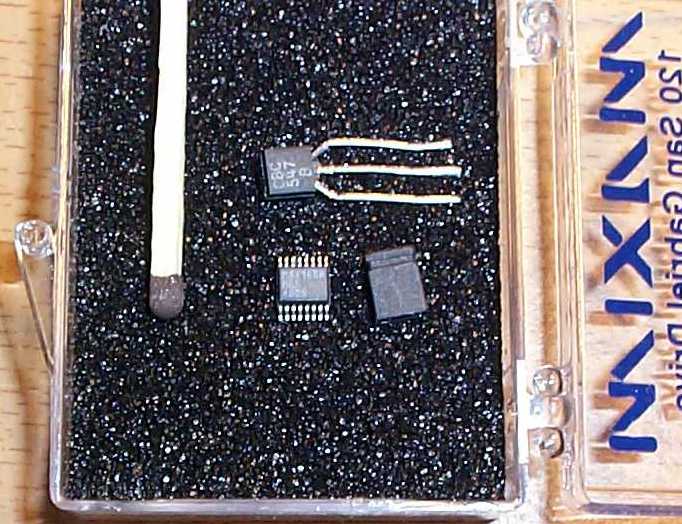

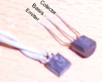

es gibt ja die normalen flachen, wasserdichten Temperatursensoren, die man mit Stopfen in ein T-Stück befestigen kann.
Aber ich komm jetzt an eine Version, bei der 3 Sensoren zusätzlich von MBM ausgelesen werden können, ohne Strom oder äußere Kabel, nur ein Modul ins DDR-Steckplatz.
Bloß die Sensoren sind bipolartransistoren vom chiphersteller (3N4009 oda so, weiß ich nich mehr ganz genau, kann auch 49 gewesen sein)
So ähnlich oder identisch wie die:
Doch wie kann ich mit denen sehr exakt die Wassertemperatur messen? Auch T-Stück?
Letzte Frage, was ist genauer, ein Tempsensor an einen Metal-Winkel kleben oder einen Sensor in einen Plastik-Stopfen, der in einen T-Stück steckt?
Danke euch! ;)
