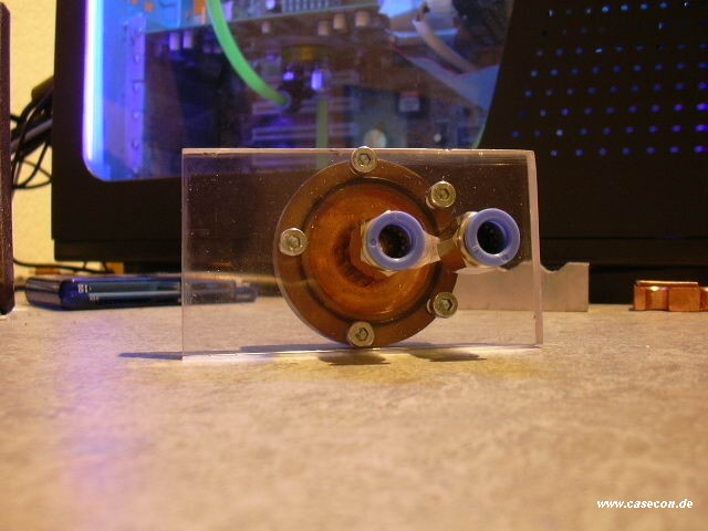

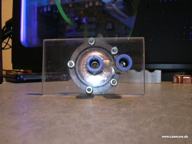

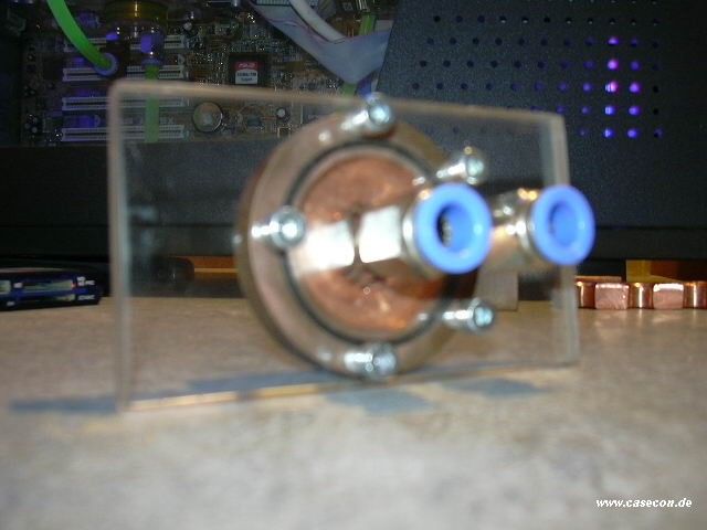

so es ist vollbracht :)
hatte noch ein wenig probleme, da ein und auslass nahe aneinander liegen und ich so die verschraubungen ned reinschrauben konnte
nun hab ich den auslass versetzt und im plexi ein loch von unten und ausserhalb des O-ring das 2te für die verschraubung von oben, dann die zwei verbunden ;)
die düse sind 7x1.5mm löchern, die düse ist immo leider noch komplett aus plexi aber das kann man evtl noch ändern :D
so nun noch die bilder
thx@nemesis der mir die bilder hochgeladen hat
mfg mind
p.s. temps folgen irgendwann
[CENTER][/CENTER]

hm... bin ich nu verwirrt... oder liegt der eine anschluss wirklich AUF dem kupfer? wie soll da das wasser abfließen? ô_Ô

So wie ich das sehe hat er in Plexi am Rand eine kleine Vertiefung drin.
hehe :D
ganz einfach mein lieber ;) inerhalb des O-rings ist die auslassbohrung und ausserhalb ist die bohrung wo der anschluss rein kommt, der im inneren, ist von unten rein gebohrt, jedoch nicht ganz durch, genau das gegenteil ist der für den anschluss ;)
diese 2 löcher wurden dann verbunden ;)
so sind die anschlüsse weiter auseinander und dicht ist er auch noch ;)
mfg
