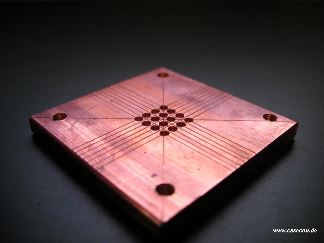

erstmal ne 50x50x5mm bodenplatte genommen
angezeichnet und 16 löcher +4 m4 gewinde gebohrt

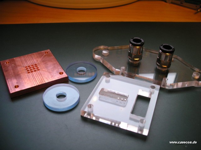

dann die Mittel(düsen)platte aus 6mm plexi mit dem dremel gefräßt (brauch unbedingt ne gescheite oberfräse), gebohrt, geschnitten und poliert
der kanalverlauf ist gut zu erkennen
dann noch ein paar weitere teile gebohrt, geschnitten und poliert

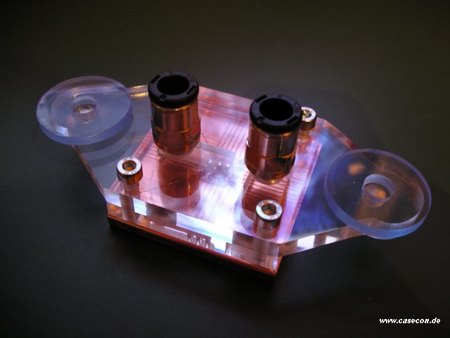

dann die erste passkontrolle
passt

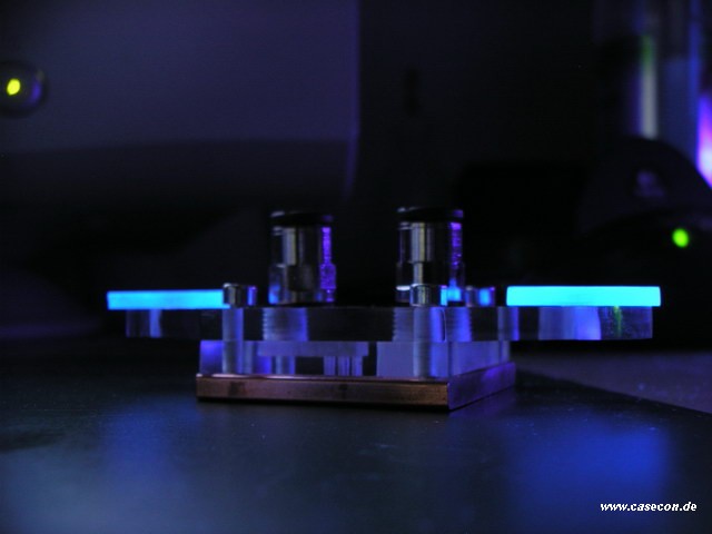

natürlich musste ein optisches schmankerl drauf

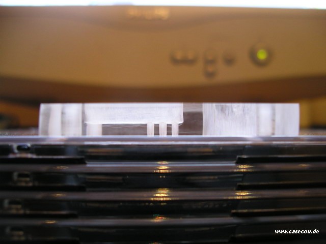

und nochmal von der seite, leider nicht ganz scharf

Sorry wenn die Frage etwas dumm ist aber irgendwie blick ich das Funktionsprinzip nicht so ganz  ???
Du hast die Sacklöcher in die Grundplatte gebohrt (wie groß ist eigentlich die Restbodenstärke?) Und dann sitzt über jedem Loch in der Plexi Platte eine "Düse" und das Wasser sprüht in die Löcher. Doch wie läuft das Wasser ab weil ich sehe da keine Distanzplatte oder ähnliches zwischen Düsen und Grundplatte und nur durch die Rillen vom Anreissen wird s ja wohl nicht abfließen.

@Heimwerkerking
das liegt warscheinlich daran dass er noch net ganz fertig ist
also
das wasser fließt durch den anschluss, zwischen den plexiplatten in der nut zu den düsen
von dort aus in die löcher
hier kommt das problem, sie sind noch net verbunden damit das wasser abfließen kann ;D ;) das kommt noch
dann kommt noch die flächendichtung die cu und plexi um 2mm trennt
dazwischen fließt das wasser zu dem ausfluss
eigendlich ganz simpel, aber halt noch net 100% fertig ;)
ach ja restbodenstärke der löcher ist 2mm
dadurch dass der bereich nicht so groß ist wird es auch keine wölbung des kühlers geben :)
