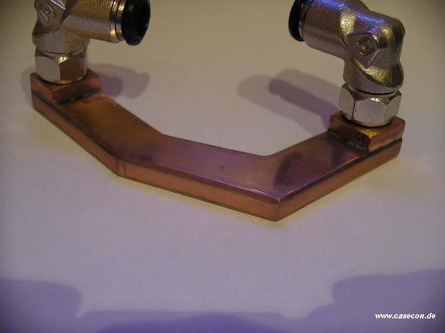

Servus  :D
so meine x800xt werkelt seit einiger zeit recht laut in meinen sys da muss einfach ne wakü her
der gpu kühler ist ein mod UCD mit neuem deckel
nichts besonderes aber wollt ihn dennoch net vorenthalten...

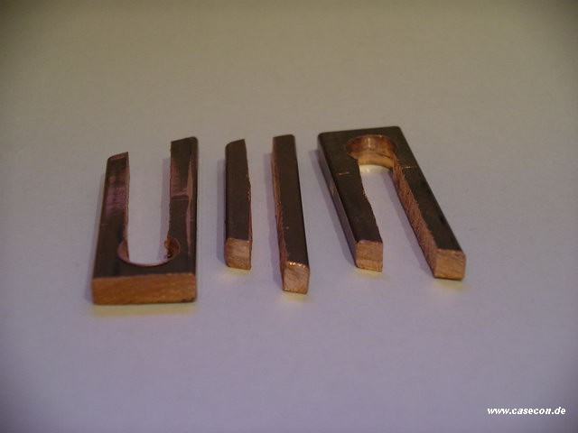

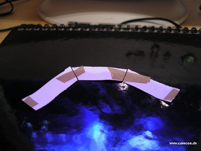

also erstmal papier schablonen ausgeschnitten
dann aus einer 200*15*5mm cu flachstange du teile ausgeschnitten
und mit bohrer und handsäge den kanal angebracht
nun alles verlötet (insgesammt 8 einzelteile)
gefeilt und versiegelt
und siehe da der kanal ist nur 6mm flach
und um einiges leichter

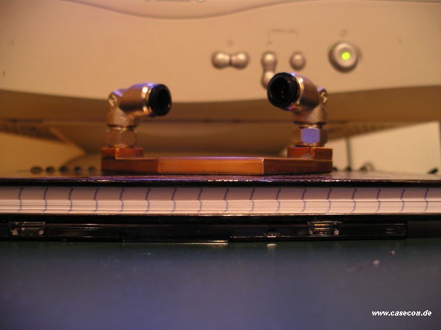

nach der Löterei muss aber wohl noch der Boden des Kühlers plan geschliffen werden von wegen der Auflagerfläche auf den Rams.
Nemesis
Re: Mein neuer Ram Kühler X800xt + Corsair Kühler
Freitag, 12. August 2005, 13:26
theoretisch ja
praktisch nein ;D
an sich ist die unterseite ja nicht krumm und schief, das habe ich schon mit einen spiegel getestet; hinzu kommt, es handelt sich hier um rams nicht um eine high end cpu minimale kontaktprobleme wie sie entstehen könnten, können hier ohne probleme mit wärmeleitpaste unterbunden werden
wenn er dann beim löten grade geblieben ist ist es ja gut :D

@Jaffa.ac.nsn
jup da hat sich nichts verzogen
