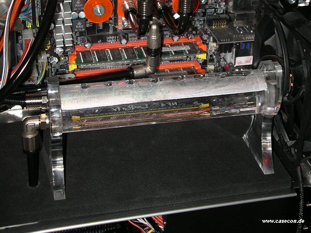

ein paar meiner ausgleichsbehälter als anregung
gut zu sehen die verklebung
Alta Vatta, die sehen ja mal richtig geil aus. Ideen muß man haben. :thumbsup: :thumbsup:

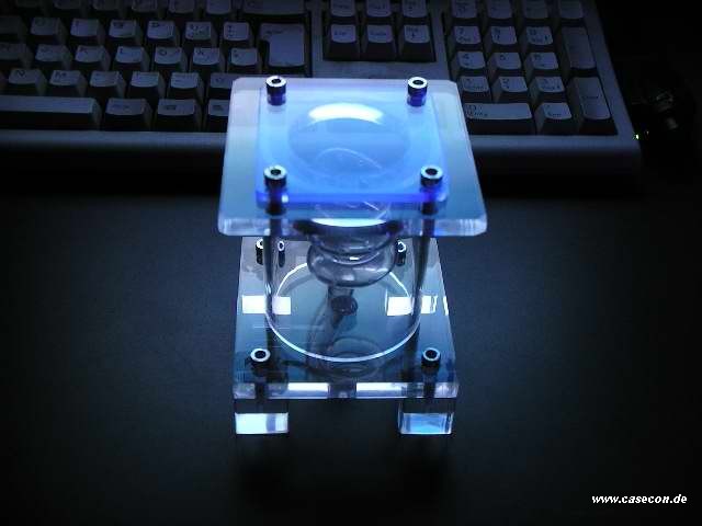

für meinen, wie ich finde, schönsten AB mit spirale in der mitte
das problem ist, dass dir nix abknickt
du kannst es mit sand füllen, beim erhitzen bildet sich aber die struktur im material ab usw usw
ich würde erstmal mit einfachen formen spielen, habe ich auch so gemacht
