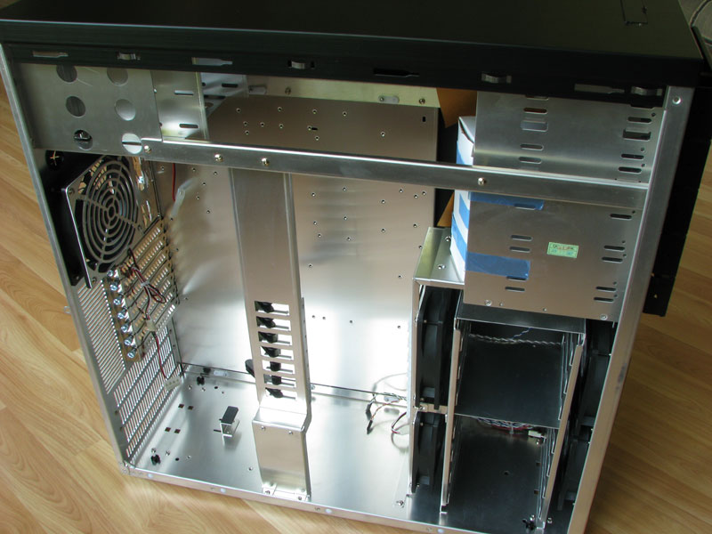

ich habe ein frisch erstandenes Lian Li A70 und diesmal möchte ich nicht an dem Gehäuse rumsägen!
Derzeit habe ich noch ein Chieftech Mesh ... und der Radiator Evo 240 hängt im Gehäusedeckel mit der Einbaublende.
Das möchte ich nicht mehr!
Welche Möglichkeiten kennt ihr, um den Radiator ohne am Gehäuse rumzusägen unterzubringen?
Oder einen Radi XT 120 kaufen und den "irgendwie" unterbekommen.
Gekühlt werden ein C2D E8300 und eine Radeon HD 4850. Würde der Radi dafür eigentlich reichen?

Festplattenkäfig rauswerfen - dann hast du Platz für einen 240er in der Front.
HDD wandert nach oben zum optischen Laufwerk

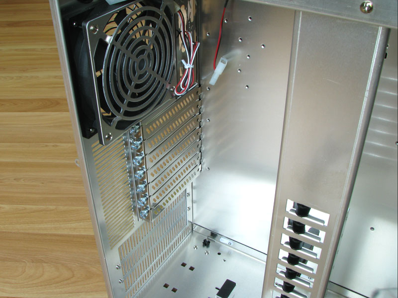

und zur Not kannst du auf der Rückseite noch einen 120er Radi vor den Lüfter klemmen (sollte aber nicht nötig sein)

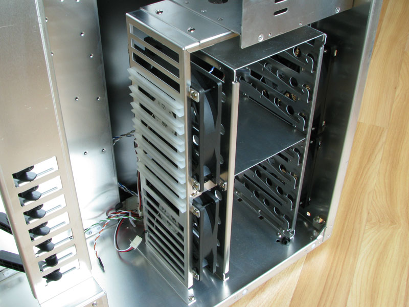

HDD Käfige müssen da bleiben, damit meine 4 Platten platz finden und gescheit gekühlt werden.
HDDs in die 5 1/4 " Schächte zu verfrachten geht eh nicht, da ich den AT mit einem Aquabay dorthin packen möchte... +1 optisches Laufwerk und ich habe keinen Platz mehr...
Schwierig.
Gucke mir das Gehäuse auch schon die ganze Zeit an und überlege, wie ich es lösen kann.

ich hab auchs chon mit dem gedanken gespielt mir dieses extreeeeeemst schnuckelige riesenbaby zuzulegen und den radi irgendwo in die nähe des plattenkäfigs zu montieren. sollte es nicht möglich sein den radiator einfach an die lüfterhalterung des festplattenkäfigs zu schrauben? da das gehäuse auch platz für weiter richtung festplatten ragende e-atx-mainboards bietet, sollte da doch platz sein. spätestens mit nen paar eigenen bohlöchern für den radi, wenn die für die vorgesehenen lüfter vom abstand nicht passen, sollten das doch realisieren. dann kannst du zwar keine oder nur schwierig e-atx-boards verbauen. da ich mal vermute, dass du keine workstation mit mehreren cpu-sockeln bauen willst, wäre das ein verschmerzbarer verlust. leider hab ich kein genaueres bild, wie genau die lüfter am plattenkäfig befestigt sind. aber an sich wäre das doch ein ansatz.

Ich gucke mir mal die Lüfter an den HDD Käfigen mal an.

Ohne Sägen bekommst du mindestens 3 120er ins Gehäuse, eventuell mit Adaptern 120-->140mm auch den ein oder Anderen 140mm Radiator.
Ansonsten bleibt dir nur die Möglichkeit den HDD Käfig zu entfernen und einen 240er Radiator zu verwenden.....

Das Problem sehe ich in der HDD Kühlung.
Die HDDs werden mit "Gummischrauben" befestigt und somit kann die HDD ihre Wärme nicht gescheit an das Gehäuse abgeben.
Deshalb finde ich die Lösung mit den 4 Lüftern vor dem Käfig sehr gut und das möchte ich auch so beibehalten.

Im oberen hinteren Bereich kannst du ja auch einen Lüfter installieren, der Luft an den HDDs vobei nach draußen blasen würde. Das sollte dicke für 3 HDDs jeder Art reichen, außer du hast irgendeine 15000UPM SAS Kampfmaschine. Ich hab eine Spinpoint F1 1TB 7200UPM auch nur an Gummipuffern in einem 5,25 Schacht hängen, keinen Lüfter draufblasen und nur eine 80er Öffnung davor, durch die ein bisschen Frischluft reinkommt.
Temperaturen waren immer im grünen Bereich.
Der Kühlaufwand wird oft überschätzt, ich würde zumindest mal testweise die HDDs aus dem vorderen Bereich woanders hin verteilen. Übrigens bringen der Lebensdauer der HDDs niedrige Temperaturen gar nix, da ist eher eine möglichst konstante Temp wichtig ( übers aquaero geregelter Lüfter).

So... ich habe fertig.
Bin froh, dass ich den Airplex pro 240 bestellt habe.
Den konnte ich nämlich hinten oben in den HDD Käfig bauen ;)
Musste nur eine Schiene für eine HDD wegdremeln und voila, es passt :)
Kann zwar nur einen Lüfter nutzen aber das ist bisher nicht so schlimm.
45°C sagt derzeit die Temp auf beiden Cores.
Wenn das so bleibt, ist es hinnehmbar :)
