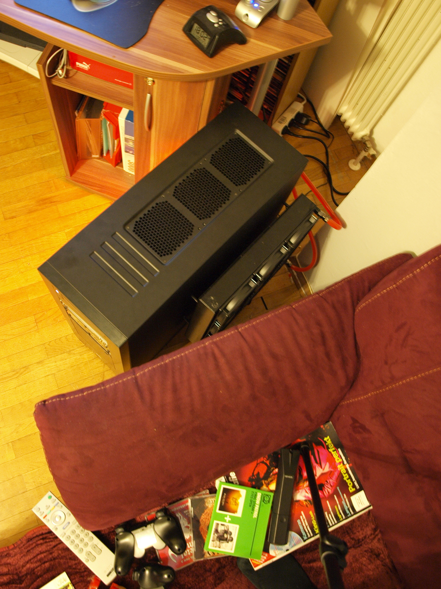

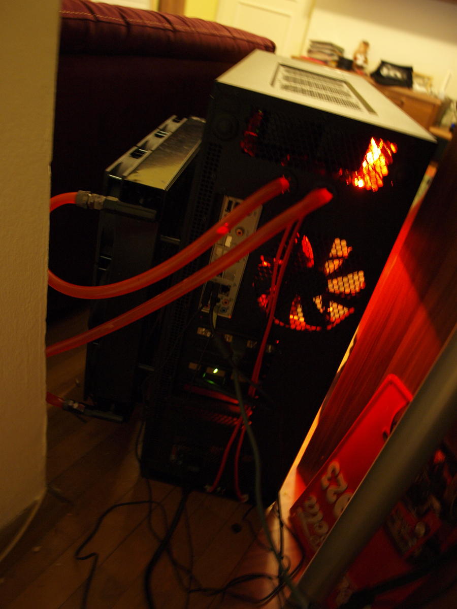

mein arbeitsesel mit 240er airplex inside und 1800er airplex outside - da gibts auch kein problem beim staubsaugen..

Chewy
Mittwoch, 6. Januar 2010, 21:36
naja. SCHÖN ist er nicht - aber leistungsstark. SCHÖN sind die Projekte, die ich sonst so mache....
Den Airplex 1800 befestigst Du mit 4 Schrauben und den Distanzhaltern aus schwarzem Plastik - die sollten bei der Lieferung dabeigewesen sein.
Durch die Gehäusewand bohrst Du dann 4 kleine Löcher ( einfach die Schrauben im Airplex einschrauben, Airplex auf das Case legen und Schraubenlöcher anzeichnen ).
Dann noch 2 große Bohrungen mit 16mm für die PlugnCool Schläuche und fertig ist der Lack.
Schnell, einfach und effizient - und vor allem sicher am Gehäuse untergebracht.

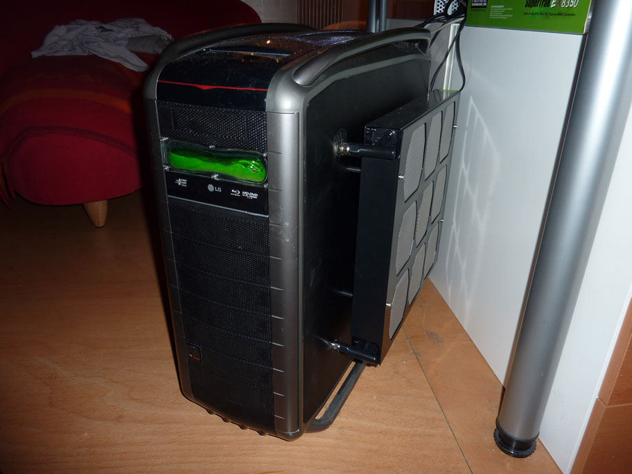

So: gesagt, getan. Die Arbeit ist vollbracht =)
Noch bis heute um 2 in der Nahct gesessen und gewerkelt und dann war es auch shcon fertig.
Das Ergebnis:

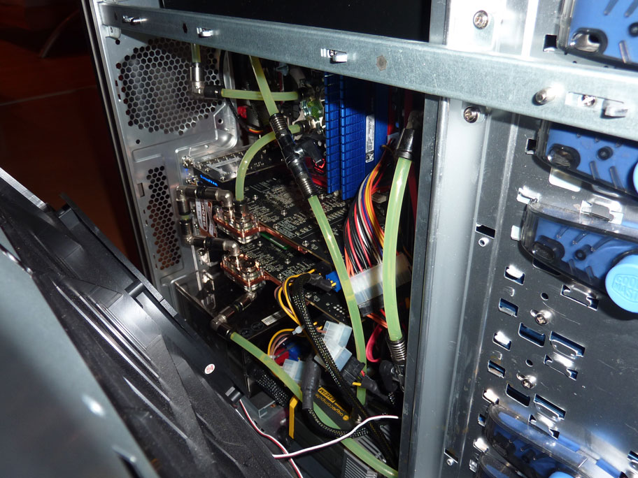

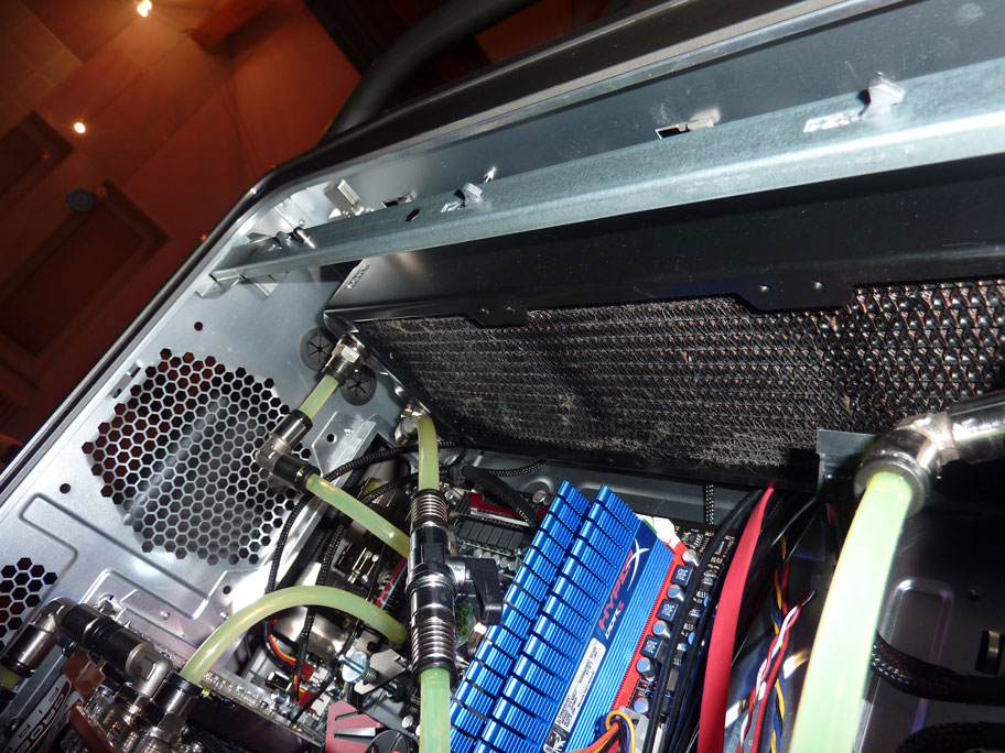

Das ganze ist so rum montiert, weil die Abstandhalter zu kurz waren und eine Montage wegen der Lüfter nichtmöglich gewesen wäre. Nebenbei hab ich die Lüfterkabel unter dem Gehäuse verlegt und die Teile die man hinten sieht, gesleevt.
Durch den Umbau der Schlauchweg noch einmal verkürzt^^
Ich finde es sieht jetzt ganz ordentlich aus und möchte mich herzlichst für die Hilfe bedanken!
Was sagst du zu dem Ergebnis`? ;D

@Flexerl: Alle 12 Lüfter sind auf 6,7V heruntergeregelt (ungefähr 700rpm). Die Radiator-Lüfter sind dadurch alle kaum zu hören, wenn überhaupt.
Die einzige Hörbare Quelle ist die drehende Festplatte und selbst die ist nicht laut ;D
