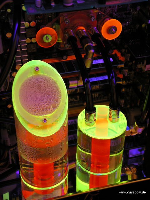

3. gewinde ins pleexiglas sind kein problem
ich würde aber kein gewinde mehr in eine röhre schneiden
im deckel oder boden ist genügend material vorhanden
schaut sauber aus und ist einfach zu realisieren
mal ein bild zur verdeutlichung
klebestellen sind nicht zu sehen und die gewinde sind in dem fall im boden angebracht
