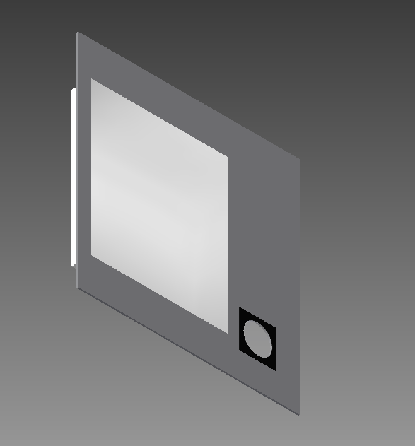

Für den Umbau von einem Desktop- zu einem Servergehäuse lasse ich eine custom-Front aus Alu fertigen, die dann auch die "richtige" Ausrichtung der Aquadrives übernimmt. Problematisch wären bei dem Gehäuse die 2 Aquadrives, da diese mit ihrem Ausgleichsbehälter nur Horizontal liegen können. (Es müssen 8 HDDs beherbergt werden, daher die 4x-Version)

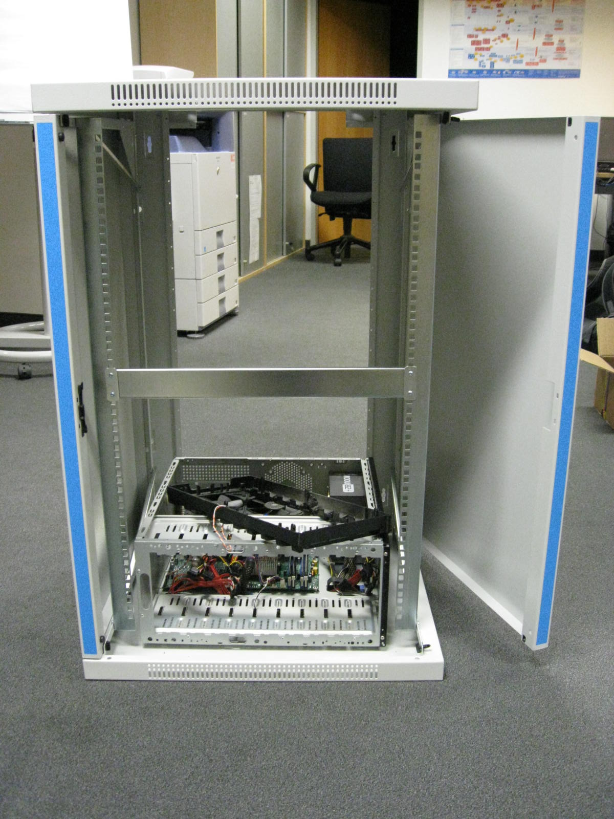

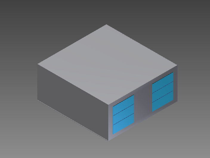

Zur besseren Übersicht, habe ich versucht, das wichtigste zu zeichnen:
Rack-Deckel
server
zur Veranschaulichung:
Der Server wird nicht da ganz unten liegen, kommt oben hin
Das wird meine erste WaKü, habe mich aber mit einem Freund abgesprochen, der bereits seit Jahren eine AC-WaKü betreibt.
Wünsche, Anregungen, Kritik sind willkommen
Dieser Beitrag wurde bereits 1 mal editiert, zuletzt von »aqua--modder« (19. Juli 2010, 16:04)

Sonntag, 18. Juli 2010, 23:03
Der Server wird nicht da ganz unten liegen, sondern weit oben, damit die Pumpe den Kreislauf packt :)
Wenn der Kreislauf geschlossen ist, ist die Höhe des Systems egal. das Wasser das man hochpumpt drückt ja genauso auf der anderen Seite wieder runter. Nur beim Befüllen kann es problematisch werden.
