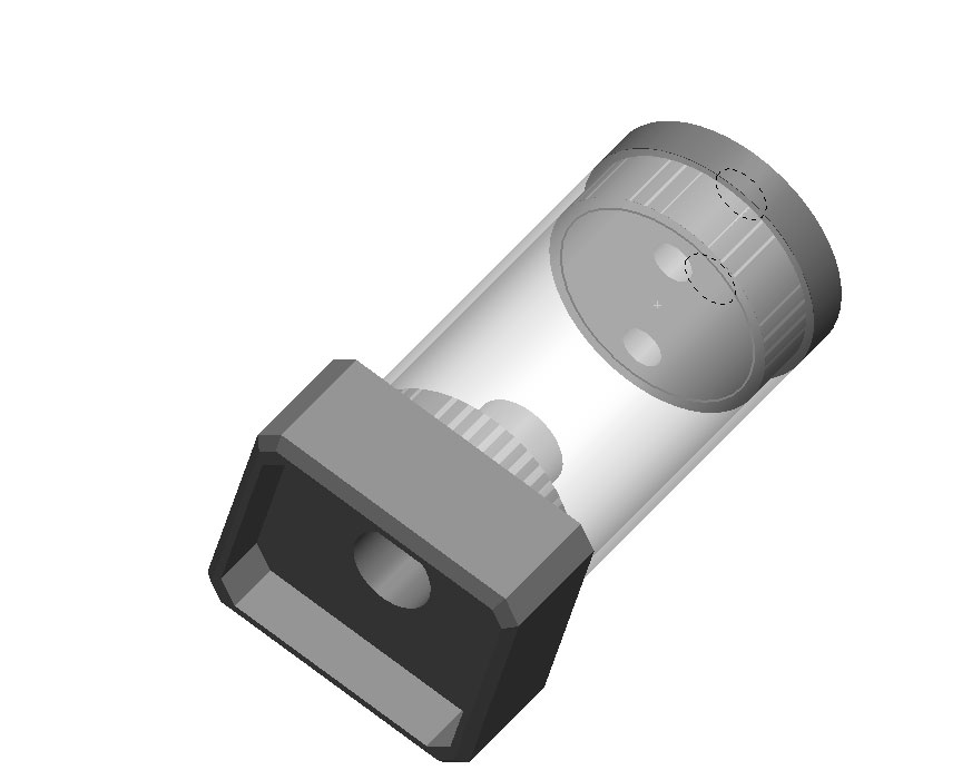

Zuerst hatte ich einen Aufsteck-Filter für die AS entworfen, welcher wie das aqainlet einfach auf die AS aufgesteckt werden sollte.
Jedoch habe ich mich entschieden irgendwann einmal (wenn dann mal auch der neue AC Radiator kommt) eine dual Laing ein zu bauen.
Aussehen sollte das dann in etwa so:
Gleichzeitig gab es dazu einen normalen Aufsteck- Satz ohne Filter. Unten wird die AS aufgesteckt und der Einlass ist dann ein G1/4" Gewinde.
Vielleicht bietet AC ja mal so etwas an, es fehlt nur noch die Edelstahlblende.

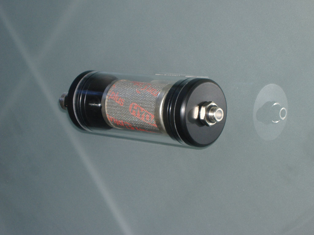

So nun zu meinem Endergbnis ohne die Möglichkeit den Filter auf die AS zu stecken....
Der Verwendete Filter ist ein LKW Diesel Hydraulik Feinfilter, hat eine Innen liegende Dichtung und wird auf das Bodenstück aufgesteckt.
Der Durchfluss Test steht noch aus, aber ich bezweifle das der Filter irgendwie den Durchfluss bremsen könnte. :D
Wenn einer einen Verbesserungsvorschlag hat, nur raus damit.

Entschuldige die Frage, aber wie halten denn die seitlichen Deckel auf dem Glaskörper ?
Ich seh da nur Dichtungen aber kein Gewinde.
Ein Gewinde oder Bajonettverschluss wäre da doch schön,
falls doch mal Innendruck kommt, damit's das Ding nicht auseinander fetzt.
Oder is das ne solide Presspassung :-)
Sonst ne sehr schöne Sache! :thumbup:
Dieser Beitrag wurde bereits 1 mal editiert, zuletzt von »PsiQ« (19. August 2009, 16:37)
Mittwoch, 19. August 2009, 17:54
Also ich weiß ja nicht wie viel Druck deine Wasserkühlung aufbaut, bei mir sind es so 0,3 - 06 bar! (Dual AS) Die O-Ringe sitzen bombig und brauchen definitiv mehr Druck als meine Wakü aufbringen kann.
Klar währen Gewinde schöner, aber die Arbeit hab ich mir einfach mal gespart, weil ich das Gewinde nur ein mal zum Zusammenbauen brauchen würde.
Für eine Serie würde ich dann aber auch Gewinde bevorzugen....
Dieser Beitrag wurde bereits 1 mal editiert, zuletzt von »SeYeR« (19. August 2009, 17:55)
Wenn es soweit ist werden Wir eine Ankündigung machen. Zeitpläne oder ähnliches gibt es von uns nicht mehr, da einige nicht damit umgehen können wenn es doch mal länger dauert.
PsiQ
Mittwoch, 19. August 2009, 18:40
Ääh.. ich glaub das waren was um 8 bar, wenn ich auf n schlauch stehe, je nach Abnutzungsgrad der Zahnräder :whistling:
Das kann man aber auch mit ner externen Halterung (U-Profil) sichern die bei den anschlüssen mit verschraubt wird, oder eben mit nem Bajonett.
Für die normale Brunnenpumpe tuts das schon so :-)
Trotzdem schön :-)

Um davon eine Serie produzieren zu können müsste ich noch vieles verändern, außerdem fehlen noch die Tests, und die Langzeiterfahrung.
Das Ding ist ja schließlich für Öl konzipiert und nicht für Wasser. Ich habe noch keine Ahnung wie das mit der Korrosion ausschaut, und ob die vollständige Entlüftung funktioniert.
Und all dass geht wiederum nur wenn der Radi mal presentiert wird und ich meinen Rechner umbauen kann.
Aber mal sehen vielleich wird ja bis dahin nochmal die Drehbank angeworfen, damit der etwas kleiner wird, 15cm sind doch ein wenig zu lang. (Für einen Filter) :D

Na ja dafür ist der Filter wohl zu dicht, und ein Beleuchtungsmodul bekomme ich da eh nicht rein..
aber ich denke den kann ich noch auf 11cm verkürzen

Hab da noch ein wenig "Nach bearbeitet"
Aber mitlerweile ärgere ich mich dass ich keine Gewinde genommen habe. Zum zerlegen braucht es dann schon 5 Bar Druckluft bis es plop macht, und der Zusammenbau dauert auch so seine 30 min.
Aber ich finde die Mühe hat sich durchaus gelohnt.

Ne, ich habe nur diesen einen Filter und weiß nicht wo ich Ersatz her bekommen kann. (Hydac Hydraulik Filter micron plus)

Also im Grunde geht jeder Filter, Voraussetzung auf steckbar mit innen Dichtung. Soll heißen: Der Filter hat einen Innen liegenden O-Ring und passt auf den 22mm(O) Zapfen.
Wenn ich es nochmal schaffe den aus einander zu bekommen kann ich auch die Part Nr. Posten.
Ohne Gewähr: (Ich hab keine Ahnung vom Innen /Außen Durchmesser)
