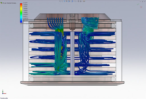

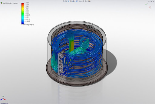

Nun zum Wesentlichen. CAD Modell ist vorhanden, nun steht einer Strömungsanalyse nichts mehr im Weg.
Anhand der Farbverläufe kann eine Aussage über die Strömungsgeschwindigkeit gemacht werden. Wie man der Legende oben links entnehmen kann, fließt das Wasser schneller je heller die Farbe wird. D.h. meine Vermutung ist bestätigt. Dadurch, dass die Bohrungen ganz oben im Kühler angebracht sind, gibt es in den ersten Bahnen eine relativ hohe Strömungsgeschwindigkeit, welche aber nach unten, Richtung Wärmequelle, stark abnimmt. Dies ist natürlich alles andere als optimal, da man die Wärme ja schnellstmöglich abgreifen möchte. Fließendes Wasser transportiert die Wärme nun einmal schneller ab als stehendes Wasser, ebenso ist es Wärmer wenn kein Wind geht, als wenn es windet.
Nach diesem Prinzip funktionieren auch die anderen Kühler mit Düsentechnik. Diese erfüllen eine Voraussetzung für einen schnellen Wärmetransfer, jedoch sind sie in anderen Bereichen erheblich schlechter.Was macht der findige angehende Ingenieur? Eine Optimierung des Kühlers muss her. Hierzu entschloss ich mich nach einigen weiteren Simulationen dafür, die Einlassbohrung bis nach unten zu verlängern, um kühles frisches Wasser direkt über den Kühlerboden strömen zu lassen und mit einer weiteren Querbohrung nach außen zu führen. Der Abfluss bleibt unverändert. In die vorhandene unnütze Bohrung weiter oben wird ein GEWAG Stopfen geknüppelt. Dieser verschließt die Bohrung absolut dicht und besteht aus einem nichtrostenden Stahl. Diese Optimierung „zwingt“ das Wasser nun als erstes über den Kupferboden des Kühlers in die unteren Bahnen und von dort aus über den kompletten Kühler zum Abfluss in den oberen Bahnen zu strömen.
Um nun noch einen Tick mehr rauskitzeln zu können entschloss ich mich des Weiteren die zusätzlichen Bohrungen nicht mit einem Ø5 mm, wie Aquacomputer es gemacht hat, sondern mit Ø4 mm zu bohren. Hierbei mache ich mir genauso wie bei der Düsentechnik den Venturi-Effekt zu nutzen. Auf den folgenden Bildern ist zu sehen, dass es mir durch diese Optimierung gelungen ist die hohen Strömungsgeschwindigkeiten des Wassers näher an die Wärmequelle zu verlagern. Außerdem wurde die max. Strömungsgeschwindigkeit von 1,3 m/s auf 2,1 m/s erhöht und dies direkt auf dem Kühlerboden. Des Weiteren kann festgestellt werden, dass bis auf die Eintrittsstellen des Wassers sich über den kompletten Kühler hinweg eine laminare Strömung einstellt, was ein weiterer sehr wichtiger Faktor bei dem Wärmetransport ist. Optimaler geht es meiner Ansicht nach mit diesem Kühlkörper als Grundkonstruktion nicht mehr.

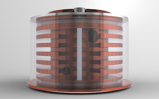

Den Ausgleichsbehälter habe ich komplett selbst entworfen und werde ihn auch selbst fertigen. Er besteht aus einem Boden mit Stützring, einem Deckel und natürlich einem Rohr aus Acrylglas. Sämtliche Komponenten werden aus 42CrMo4 Stahl hergestellt. Anschließend werden sie noch verzinkt, was zum Einen ein Korrosionsschutz darstellt zum Anderen einfach schön aussieht. Das endgültige Erscheinungsbild dürfte handelsüblichem Besteck gleichen.
Hier mal ein paar Bilder als kleine Anregung.
Der Boden stellt alle Anschlüsse zur Verfügung:
- An-/Ablauf
- Elektronik
- Luftanschlüsse
Anlauf: Realisierung sieht wie folgt aus. Das Wasser strömt aus dem Radiator über eine 3 m lange Leitung in diesen Boden (alle Anschlüsse G1/4). Von dort durch interne Bohrungen über 2 symmetrisch angeordnete Ø10 mm dicke Steigrohre nach oben in den Deckel und von dort aus „plätschert“ es herab. Dies hat zweierlei Sinn.
- Warme im Wasser steigt genau gleich wie bei der Luft durch die Thermik nach oben. Das Wasser im Ausgleichsbehälter bleibt somit länger kühl, wenn man oben „warmes“ Wasser einfüllt und es somit oben bleibt, anstatt den Anschluss nach unten zu legen, wo das warme Wasser beim Aufsteigen das Umgebene erwärmt.
- Es gut Aussieht… =D
Der Abfluss ist über eine einfache Bohrung realisiert mit einer Fase von 2x45°. Hierdurch soll die Pumpe entlastet werden. Da sich der Druck, welcher sich am Boden des Ausgleichsbehälters durch die Wassersäule aufbaut direkt in die Leitung geht. Die Fase soll die Oberfläche vergrößern und somit das Einströmen begünstigen. Mit Elektronik meine ich die Beleuchtung. Auf dem Bild ist in der Mitte des Ausgleichsbehälters eine kleine Acrylglasscheibe zu erkennen. Sie hat einen Durchmesser von 20 mm. Direkt darunter befindet sich eine UV-LED mit 4000 mcd und einem Abstrahlungswinkel von 30°. Diese LED soll die komplette Wassersäule beleuchten. Dies habe ich so konstruiert um einen möglichst modularen Aufbau zu gewährleisten. Würde die LED einfach nur in einer Passungsbohrung sitzen müsste bei einem Defekt dieser das komplette Wasser abgelassen werden. Dies möchte ich verhindern.
Luftanschlüsse – spinnt der jetzt? Bisschen vielleicht… *g* Ich habe eine Luftblasen Aquariumpumpe geschenkt bekommen, diese wird dafür sorgen, dass immer schöne Blubberblasen in der Wassersäule zu sehen sind. Die Austrittsbohrungen dieser Luftdüsen wurden so gewählt, dass sie einen ausreichenden Abstand zum Ablauf haben. Hiermit soll gewährleistet werden, dass die Luft nach oben steigt und nicht durch die Ablaufleitung Richtung Pumpe gedrückt wird. Luftauslässe befinden sich symmetrisch neben der LED. Auch hier soll gewährleistet sein, dass die Blasen von der LED angestrahlt werden. Es werden alle Anschlüsse an die Rückseite des Bodens gelegt. Hierzu wird an diesen eine plane Fläche angefräst auf der dann alle Anschlüsse in Reih und Glied Platz finden. Die zusätzliche Bohrung im Deckel ist durch eine Luftfilterschraube verschlossen. Diese dient zur Entlüftung des Ausgleichbehälters und zum einfacheren Befüllen.
Der Stützring ist als Sicherung gedacht. Er nimmt radiale Kräfte auf, welche aus einem Stoß oder einem sonstigen Ungeschick resultieren könnten. Das Rohr sitzt in einer Nut und wird dort abgedichtet. Der Stützring verhindert nun dass sich das Rohr aus dieser Nut löst und mein Teppich auf seine Saugfähigkeit hin getestet wird. Die Acrylglasscheibe der LED wird in eine Übergangspassung gedrückt und abgedichtet. Um sich nun das ganze etwas besser vorstellen zu können hier ein paar Daten:
- Boden Ø250x70 (kann jedoch noch nach oben hin variieren, je nachdem was für Reststücke im Geschäft vorhanden sind)
- Acrylglasrohr Ø150/144x1000 (kann auch noch variieren, spiele mit dem Gedanken Ø200x1000)
- Gewicht komplette Baugruppe 35 kg (ohne Wasser)
- Fassungsvermögen Ausgleichsbehälter bei aktuellem Rohr ca. 15 Liter

Hast dir ja ordentlich Mühe gegeben bei den RenderBildern. Schaut gut aus! Nur bei deinem Evo haste nen leichtes Optik-Manko. Die Außenfläche(Mantelfläche der Stege bei den Kühlkanälen) von deinem Evo Kupferkern und der Innenfläche des PlexisRohr haben wohl den selben Durchmesser. Hatte zwar noch nie nen Evo in der Hand und kenne die Maße nicht, aber ich schätze ma das beide auf Durchmesser 44 liegen. Also die flächen genau auf der selben Position sind. Deswegen weiss Solid nicht welche Fläche es nun Anzeigen soll, deswegen haste diese Striche auf den flächen. Dein Bildqualität bzw. Kantenglättung wirst ja schon fürs Render auf max haben. Deswegen würde ich für die Optik die Durchmesser verändern ^^ Also den Inneren Durchmesser bissel kleiner machen also auf 43,999999999, dass müsste eigentlich reichen damit der Optikfehler weg ist oder halt 43,9 oder so. Aber is ja kein Muss ... aber meiner Meinung nach störrt es auf so schoenen RendernBildern. Vorallem deine AGB Bilder schauen top aus.
Dein AGB wird ja nen ganz schoener Koloss, Riesiges Gerät und vorallem schwer? Warum machst du die Teile aus 42CrMo4 , wäre Aluminium nicht angenehmer vom Gewicht her? Und du dichtest ueber die Stirnflächen soweit ich das richtig lese? Also Ring Nut , O-Ring rein , Rohr drauf?
Glaube ich muss meine Aktuellen Projekte auch ma Medien fähig machen und bissel rum Rendern ;o) und vorstellen, aber meine AGB werden nur halb so groß aber haben auch nen paar Highlights ;o) aber Grunddesign is ähnlich. Aber meine Sockel und Deckel wird aus schwarzen POM-C (Delrin).
Hey,
ok die Idee auf den Bildern den Durchmesser zu verkleinern ist natürlich schon gut... =) Hab eigenltich die Durchmesser extra auf Block gewählt, damit ich bei der Strömungssimulation keine "Fehlströme" erzeuge. Ich hab die Bilder extra auf 800*600 gerendert weil ich dachte im Forum würden die sonst zu groß angezeigt, dass die jetzt automatisch verkleinert werden wusste ich nicht... *g* Qualität auf max.? Ich hab die auf Qualitätsstufe 2/4 gemacht und selbst da gingen die Bilder, welche nah dran sind und viel Transparenz drin haben 6 h auf nem QX9650.... 8|
Ich bin Werksstudent bei einem Hydrauliksysteme Hersteller, da sind Durchmesser bis 2000mm keine Seltenheit. Allerdings nur Stahl in allen Variationen. Aluminium haben wir so gut wie keins. Es gibt aber noch einen Grund warum das unbedingt aus Stahl sein muss. Würde der Boden aus Aluminium sein, würde sich der Schwerpunkt der ganzen Sache extrem nach oben verlagern. Wenn man dann einmal dumm hinstößt, kippt das ganze Teil um.
Abdichten werde ich es unten wahrscheinlich mit Silikon, da kann ich die Alterung vom O-Ring ausschließen. Wenn der nämlich 2 Jahre top dicht ist und dann anfängt zu siffen hab ich ein riesiges Problem in meinem Zimmer... :D Ist ja schließlich nicht so wie bei so einem kleinen Kühler, alleine schon durch die Gewichtskraft des Wassers wirkt eine ständige Kraft auf den O-Ring.
Dieser Beitrag wurde bereits 1 mal editiert, zuletzt von »rampage2k« (6. Oktober 2010, 16:06)

Ähm du, ich weiss ja nicht was ihr da getrieben habt, aber ich hab die Idee mit den Langlöchern jetzt auch mal simuliert. Da kommen aber extrem schlechte Werte raus.
Du hast da unten grad mal 0,4 m/s Strömungsgeschwindigkeit und dann nimmt das extrem ab und steht fast. Selbst als Peak-Wert erreicht man mit Langlöchern gerade einmal 0,8 m/s und das an einer Stelle an der des kein Mensch braucht, am Auslass! Außerdem kann man auf dem zweiten Bild sehr schön sehen, ist die Strömung sowas von abartig turbulent, das taugt nichts!
Nene, ich bleib bei meiner Version. Da hab ich im Gegensatz zu den Langlöchern, genau dort wo ich es brauche, die 5-fache Strömungsgeschwindigkeit!

Der Ein zigste Kritikpunkt der mir einfällt wäre, die Sache mit den Luftblasen.
Luftblasen schön und gut, aber dann wäre deine WaKü ein Raumbefeuchter, und du müsstest ständig Wasser nach kippen.
Ich würde die Luftblasen durch eine weitere Röhre laufen lassen, die vom eigentlichen Kühlkreislauf getrennt ist.
Das Kühlwasser würde ich Oben an einer weiteren Plexiplatte sammeln und dann an der Innenseite des Rohrs runter laufen lassen... in Spalt von 1mm sollte bei dem Durchmesser locker reichen.
Damit würde das warme Wasser am der kühleren Innenseite runter fließen und das Rohr würde nicht von innen beschlagen, und vorallem "sauber" bleiben.
