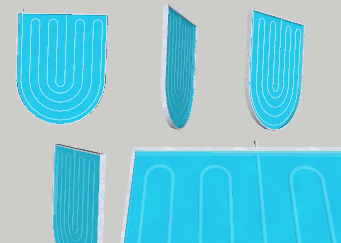

PC-Tischglasplatte als Kühlkörper in die vorhandene Wakü einbauen.
Montag, 9. Mai 2016, 23:27
folgende Idee schwirrt in meinem Kopf herum seit ich meinen PC-Tisch mit einer Glasplatte erweitert habe. Da die Platte quasi ständig kalt ist dachte ich mir warum sich das nicht zu nutze machen. Die folgenden Modelle werde ich kontinuirlich erweitern. Falls schon jemand Erfahrung damit gemacht hat kann hier gerne seine Tipps mit einfließen lassen.
Ob ich es dann umsetze ist eine andere Sache, aber möglicherweise gibt es einen Ansatz der mir noch nicht in den Sinn gekommen.
DIY
Der Aufbau zeigt die vorhanden Glasplatte darunter ein Gestell aus Alu, versehen mit einem Schlauch ähnlich wie bei einer Fussbodenheizung, nur mit dem Unterschied das hier die Kühle der Glasplatte genutzt wird um die Wassertemperatur 1. geringfügig zu verändern 2. die Glasplatte etwas wärmer werden zu lassen die Gelenke danken es mir und 3. fällt mir gerade nicht ein.

die Idee ist nicht schlecht nur bezweifel ich das die PVC Schläuche genug wärme an das Glas abgeben werden das hir eine kühlungsefekt zu stande kommt

kann man dann nicht einfach statt pvc metallrohre nehmen? sieht nicht sooo schick aus könnte doch aber was nützen.

Die ganze Idee kann nicht funktionieren, da Glas einen sehr hohen Wärmeleitwiderstand hat. Wenn das Glas von den Schläuchen oder Metallrohren die Wärmeenergie aufgenommen hat, kann es die aber kaum ableiten.

Was ist denn mit ner Zusatzschicht aus Kupferplatte? Relativ hohe Wärmeleitfähigkeit -400 W/(m · K)- und man könnte die, falls es optisch nicht passt, auch noch farblich überkleben...
