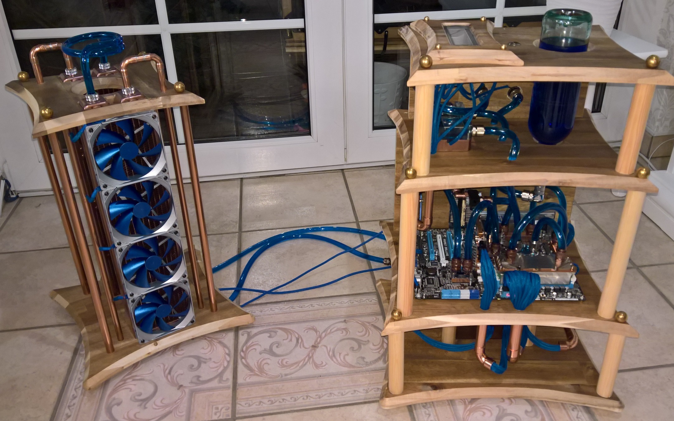

Ich habe in einem meiner CaseCons eine Weinflasche (nagut, war eigentlich eine Olivenölflasche) als AGB benutzt und mittels Glasbohrer ein Loch in den Boden und eines in die Wand an der Seite gebohrt. Ich habe 5 Flaschen "verbraucht", bis ich einen Nicht-Totalverlust hatte:
in dem Moment, in dem der Bohrer durch den Boden durch ist und den "Durchbruch" macht, reißt der Flaschenboden durch die Spannung, die sich dann "entlädt", *immer* ein.
Ich habe sowas von vorsichtig gebohrt und quasi zehntelmillimeterweise den Vorschub dosiert, bei der Seitenwand tut das so, aber die steht auch nicht unter Spannung. Im Flaschenboden ist es dann Zufall, inweit der beim Durchbruch entstehende Riss dann stört oder man das noch irgendwie retten kann, ist Zufall, je nachdem, wieviel Spannung auf dem Boden sitzt.
Macht übrigens keinen Unterschied, ob man bohrt oder schleift... in dem Moment, in dem man durch ist, entlädt sich die Spannung und es reisst. Eine Version hatte ich mit Dremel und Schleifaufsatz probiert, macht keinen Unterschied.
Guck selbst, ich habe das Ganze dann etwas ungewollt gerettet, passt aber eigentich ganz gut. Mit der Methode kannst du dann auch 3 Löcher im Boden haben und ein Gewinde reinschneiden.
Achso, und wenn du die Flasche nur einmal hast, üb vorher an einer Mineralwasserflasche oder einer anderen ähnlichen Glasflasche.
Beim ersten Mal geht's garantiert schief und dann ist die Flasche hin; ich habe so auch eine nicht zu ersetzende 30 Jahre alte Reliefprägeflasche aus Apothekeraltbestand geschrottet, für die ich schön gelatzt hatte.

Meines Wissens nach wird der obere Teil der Flasche mit dem Boden verschmolzen und das ganze steht dabei unter Spannung, wie auch immer die das machen. Hintergrund, warum man das so macht, ist, dass die Flasche dann sehr viel stabiler ist als eine ganz normal gegossene. Wenn es sich um eine solche Flasche mit vorgespanntem Boden handelt, sollte man das an diesen Riffeln erkennen können. Diese Aussagen sind aber ohne Gewähr, kann sein, dass ich Quatsch erzähle, aber ich meine, das mal so gehört zu haben.
Das Problem mit dem eingerissenen Flaschenboden ist, dass du nicht weißt, wie weit der Riss dann wird und wo er sich lang zieht, das kann man nicht kalkulieren. Bei meinen Fehlversuchen zog er sich immer bis zum Rand hin und das wäre optisch unbrauchbar gewesen. Dicht hält das dann im Zweifelsfall auch nicht.
Zu meinem Flaschen-AGB:
Ich habe den Flaschenboden, da er auch beim Bohren eingerissen ist, soweit rausgetrennt, bis der Riss aufhörte und den Ausschnitt dann kreisrund gemacht (Dremel, Schleifaufsatz) und mit einer Kupferplatte (4mm stark) ersetzt, in die ich vorher ein Loch gebohrt und ein Viertelzoll-Gewinde geschnitten habe.
Anschließend habe ich diese Kupferscheibe poliert und von oben mit Zaponlack versiegelt und mit UHU Flüssigmetall 2k Kleber eingeklebt.
Dieses Loch dient als Befüllöffnung und wurde nach der Befüllung mit einem Bitspower Stopfen versehen.
In den Flaschenhals habe ich einen 3/8 auf 1/4 Female Adapter ebenfalls mit UHU Flüssigmetall eingeklebt, so dass man einen beliebigen Anschluss mit 1/4" Gewinde einschrauben kann; das Loch in der Flaschenseitenwand ist so groß, dass hier ebenfalls ein 1/4" Gewinde reinpasst. Auch hier bin ich so verfahren und habe einen 1/4 male to 1/4 female Adapter eingeklebt, so dass man auch hier freie Anschlusswahl hat.
Bitte entschuldige die räudige Bildquali, die Fotos entstanden seinerzeit auf einem Lumia 950XL, bei dem der Autofocus kaputt war. Ich kann von Details gern nochmal aktuelle Fotos machen, falls gewünscht.
Silikon würde ich nicht nehmen, das hält mit ziemlicher Sicherheit nicht dauerhaft. Mit dem UHU Flüssigmetall 2k Kleber habe ich in der Vergangenheit gute Erfahrungen gemacht und die werben auch damit, dass man das Kram auch an heiklen Stellen wie zB Benzintanks nutzen kann, ist also chemisch halbwegs beständig. Hält bei mir auch schon seit 2 Jahren.
Die Wahl fiel deswegen auf exakt diesen Kleber, weil der farblich im Zusammenspiel lmit der Flasche und den Fittings ganz gut passt bzw nicht völlig deplaziert aussieht und sich gut verarbeiten lässt. Alternativ kannst du auch Pattex Stabilit nehmen, das ist allerdings Milchkaffeebraun und optisch daher nicht so ansprechend.
Vom transparenten UHU Endfest 300 muss ich abraten, weil der eine zu lange Aushärtungszeit hat und von der Viskosität zu flüssig ist, der fließt dir schlicht weg, wenn er kann.
Bohrer habe ich einen günstigen Glasbohrersatz von Pollin verwendet, eingespannt in meine Standbohrmaschine. Von einer normalen Bohrmaschine (selbst mit Ständer) muss ich abraten, weil du den Vorschub nicht so genau dosieren kannst. Ich habe zuerst einen relativ kleinen Bohrer genommen (2 oder 3mm) und dann das Loch mit größeren Bohrern geweitet. Die Glasbohrer "schaben" das Glas quasi ab und weg, es entsteht wie schon gesagt sehr feiner Staub. Atemschutz halte ich für Pflicht, nachdem ich beim ersten Mal selbst dachte, dass ich das nicht brauche.

Warum die Fixierung auf 16/10?
Bekommst mit 13/10 die gleichen Biegeradien hin, wenn du in den Schlauch eine Silikonwurst (analog zum Hardtubing) reinfummelst und den Schlauch dann in die entsprechende Form bringst und ein bisschen mit einem (Heißluft)Fön bearbeitest...
Sollte also unter diesem Aspekt kein Problem sein, die anvisierten Biegeradien zu realisieren.
